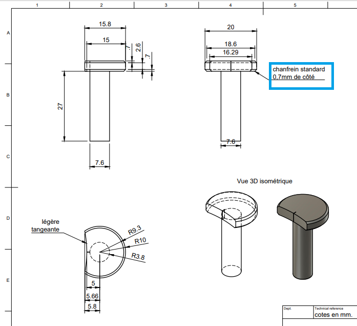

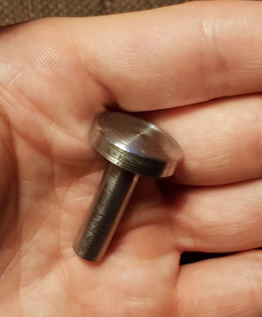

voici la pièce dont je dispose, il s'agit d'une bague de réglage d'un moulin à café ancien très joli, à faire chromer.
Le matériau est en acier (alliage exact inconnu mais réagit à l'aimant). c'est un tourneur qui m'a fait l'ébauche sans aller dans la finition
Voici les côtes que j'ai dessiné, je voudrais faire un chanfrein standard de 7mm de côté, au dessus et en dessous de la tête :
Auriez-vous des conseils sur :
- quel tour utiliser pour un débutant et une petite pièce de ce type ?
- mandrin à 3 mors pour centrage simple
- quelle serait la vitesse d'usinage ?
- quel outil utiliser ?
Merci d'avance :)

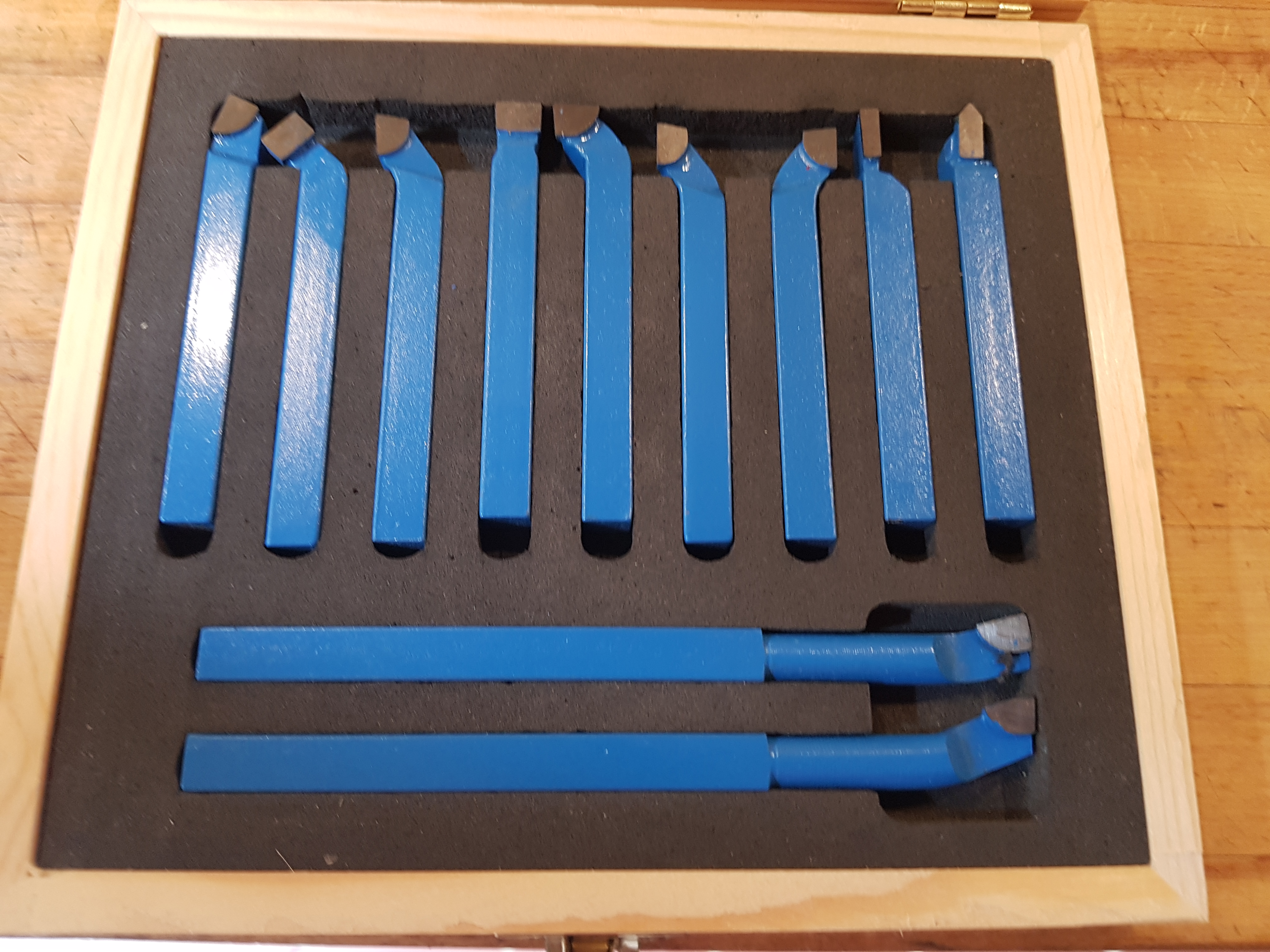

Giod news, j'ai reçu mes outils carbone :
Est ce qu'il y aurait par hasard un habitué pour m'accompagner dans ce projet d'usinage, un soir en semaine ?

Par rapport à ton ébauche, que reste-t-il à faire ? Le chanfrein uniquement ou des mises aux cotes ?
Pour les chanfreins, on a des pinces au lab qui se montent sur le SIM.
Une seule pièce ? ce sera facile à faire.
Pour le méplat ou la forme à usiner car j'ai plus l'impression que c'est un grand rayon qu'autre chose mais ce n'est pas coté indiqué au plan, est-ce que tu as une idée pour le faire ?

pour le méplat c'est effectivement un grand rayon, je peux eventuellement la fraiser à la main en coupant d'abord à la scie à métaux et en creusant avec une lime
