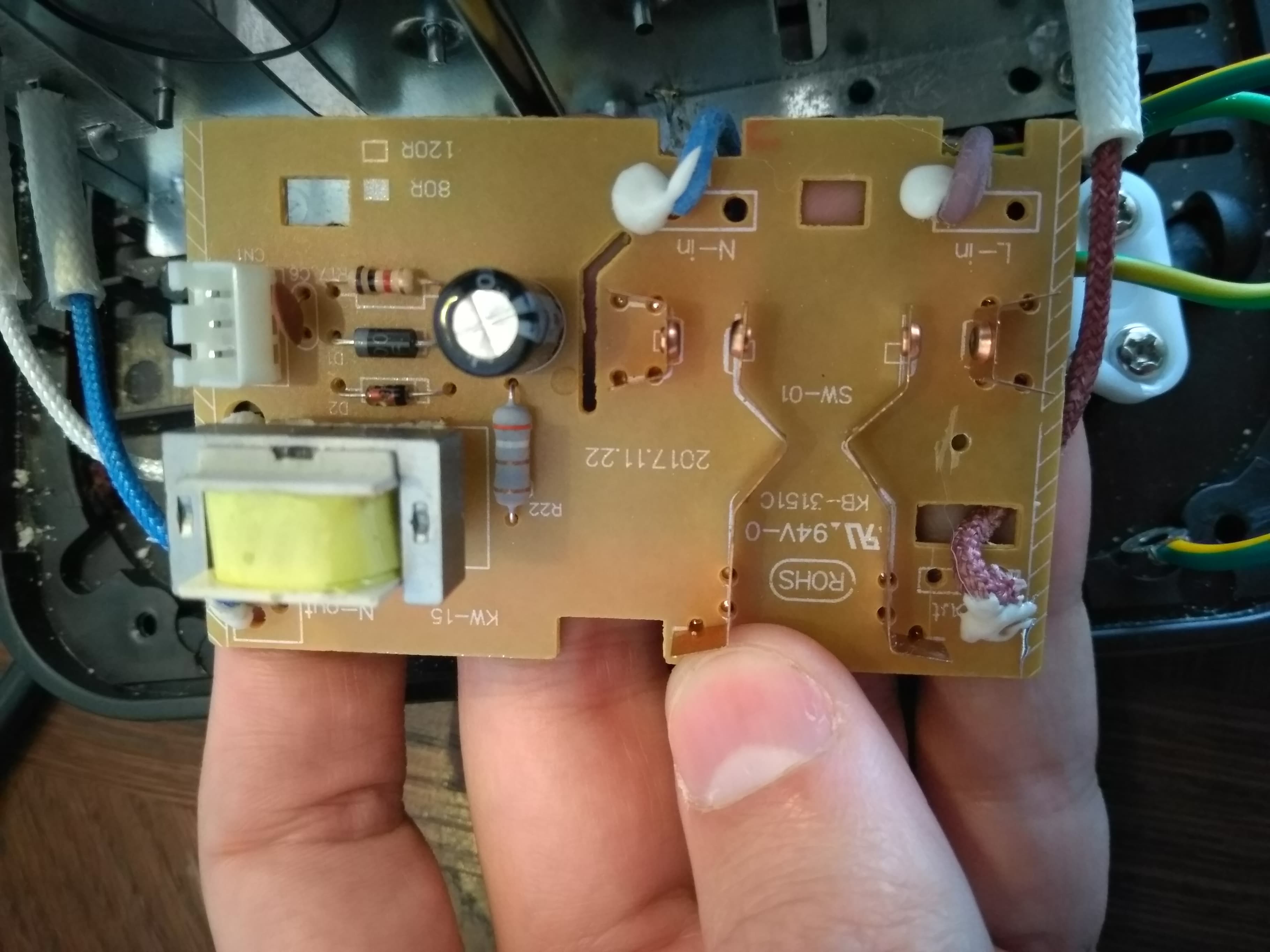

Mon grille-pain a subit l'attaque d'une personne ayant peu d'instinct de survit (couteau inséré alors qu'il est en chauffe ==> court-circuit) et le circuit de commande ne marche plus. J'ai donc essayé de trouver le.s composant.s fautif.s mais ai vite été bloqué.
Le peu que je sais :
Sur le PCB 1, les fils tressés sont relié au fil résistif : le marron à une extrémité, le bleu et blanc très proches à l'autre extrémité.

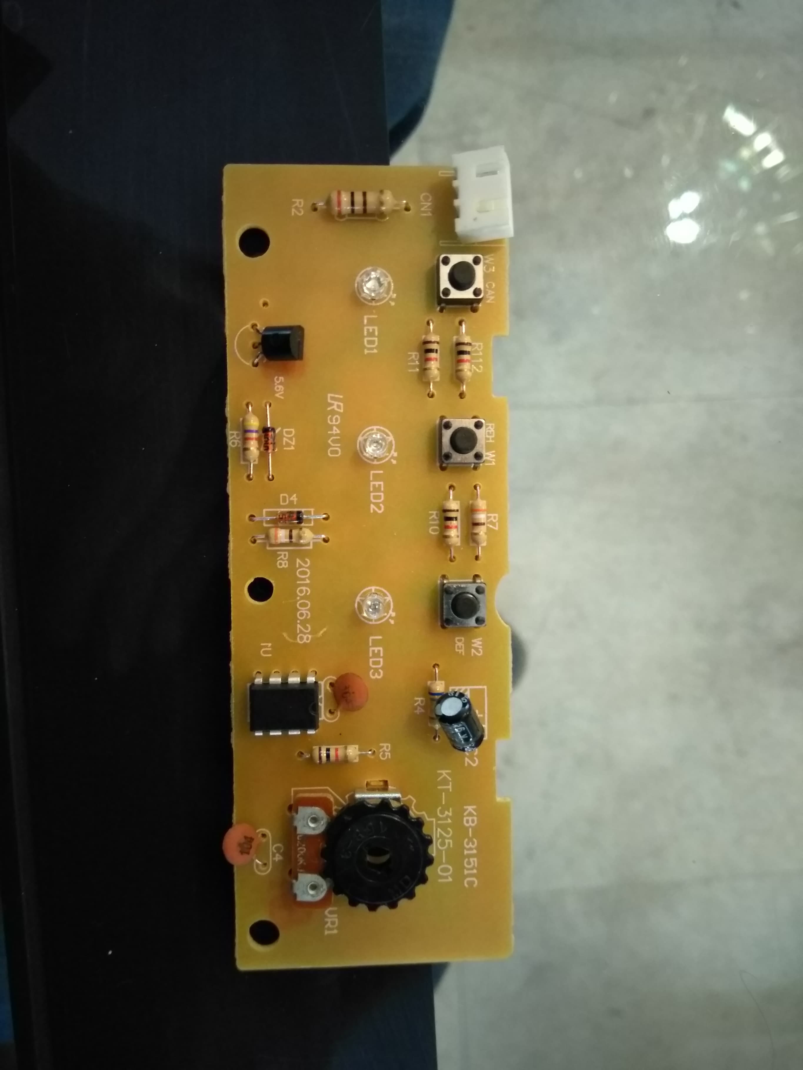

Le PCB 2 est relié par un triple câble, visible sur le PCB 1, et qui vient s'accrocher en haut à gauche sur celui-ci.
-> J'ai testé quasiment toutes les résistances du 2, sauf celle de 1k tout à droite puisqu'elle est en parallèle avec d'autre composants.
-> Sur le PCB 1, la grosse grise juste à droite de la solénoïde semble morte; mais ayant une valeur très faible, il se peut aussi que je me sois foiré quand je l'ai testé (plusieurs fois quand même). L'autre de 1k semble cependant fonctionner.
-> J'ai essayé de tester les diodes (je suppose que c'en est) sur les deux PCBs, mais pareil : soit ma méthode de test est foirée, soit elles sont toutes mortes. J'ai utilisé la méthode Ohmmeter Mode Testing Procedure vu ici, mais le multi de la paillasse bidouille semblait ne pas réagir (j'en déduis une résistance infinie ?) dans les deux sens de mesure.
-> Je n'ai pas d'idée quant au test des capacités, des leds, et du transistor restant. (pareil, j'ai déduis que les petits composant n'étant ni des leds, ni un truc à trois pattes sont des condensateurs).

Je vérifierais les résistances chauffantes en premier lieu.
La "solénoïde", c'est quoi ? Le transfo d'alimentation ?
Les LED sont des diodes donc ça se teste comme des diodes. DZ1 c'est une diode aussi (diode Zener)
Utilisez le multimètre en mode "Diode" (-|>-), c'est quand même le plus simple.
Les condensateurs peuvent se mesurer avec le multimètre en mode capa (-| |-), respectez les polarités. J'imagine que les multimètres de Lab ont ça.

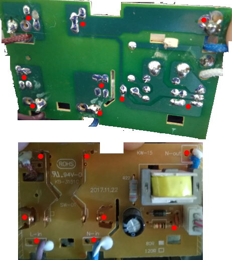

J'ai essayé de mettre les images composants/pcb en concordance (fait à l'arrache, c'est pas beau). En rouge, là où il y a du secteur qui se balade (ne pas négliger le fait qu'il puisse y en avoir ailleurs, c'est du vite fait à partir de photos).

Un grille-pain c'est un truc super basique. Il y a un gros interrupteur secteur qui ferme le circuit quand les tartines sont en bas, un électro-aimant qui maintient les tartines en bas (donc le circuit alimenté) et une temporisation qui coupe l'électro-aimant au bout d'un certain temps, ce qui fait remonter les tartines et ouvre le circuit.
Ton premier circuit imprimé c'est l'interrupteur et l'électroaimant, le deuxième c'est la temporisation. Le circuit de temporisation ne voit que de basses tensions (il n'y a qu'à regarder les composants montés dessus pour s'en convaincre) mais, pour des raisons de simplicité, il n'est pas isolé du secteur. Les résistances chauffantes sont alimentées directement par l'interrupteur secteur. A mon avis, qui rejoint celui de Treblig, ce sont elles les premières suspectes, puisque c'est par l'une d'elles que s'est produit le court-circuit.

Est-ce qu'il y a un marquage sur le CI (U1 écrit à l'envers !) ?
Si la platine de contrôle ne répond pas, vérifiez qu'elle est alimentée (attention au 220V qui traîne !). Y a-t-il une tension disponible au niveau du connecteur CN1 ? Il faut ensuite dérouler la pelote de laine. A l'arrache (pas facile de lire les pistes du PCB à partir des photos), U1 me semble être alimenté au niveau des broches 1 et 5. Vérifiez si et quel il y a un voltage à ce niveau. Quel voltage sort de la Zener DZ1 ? etc.
L'idéal serait que vous fassiez le schéma de principe à partir de vos PCB, ça aiderait probablement les vrais électroniciens (je ne m'inclus pas, je suis une quiche).

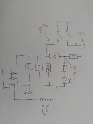

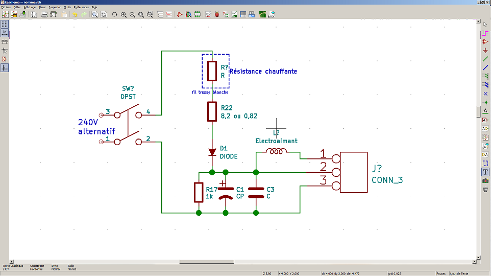

J'ai tenté de dessiner le schéma de la carte "haute tension", ça ressemble beaucoup à ça
Les fils à tresses bleu et blanche ne peuvent pas avoir de point commun, ça signifierait que le fil à tresse bleu, qui est relié au "bas" de mon schéma, court-circuite la carte et donc rien ne marcherait.
Premier truc à faire, tester la bobine de l'électroaimant. A l'ohmmètre tu dois voir une résistance très faible. Tu peux aussi tester la résistance chauffante en mesurant la résistance entre le fil à tresse marron et le fil à tresse blanche. Là aussi tu dois trouver une valeur très faible. Ensuite, tester R22 et la diode. Je n'arrive pas à voir si le 3ème anneau de R22 est doré ou argenté d'où le doute sur la valeur.

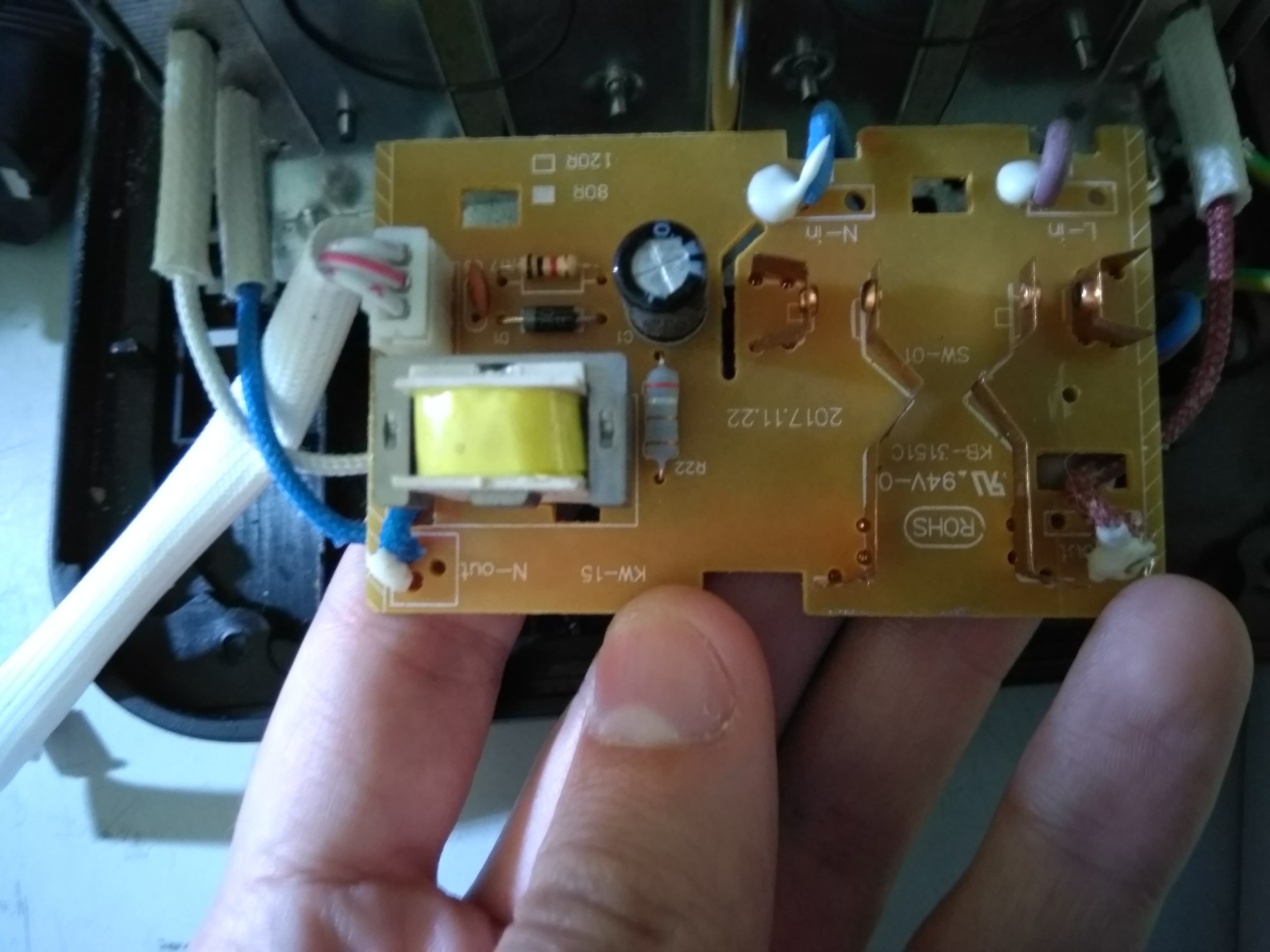

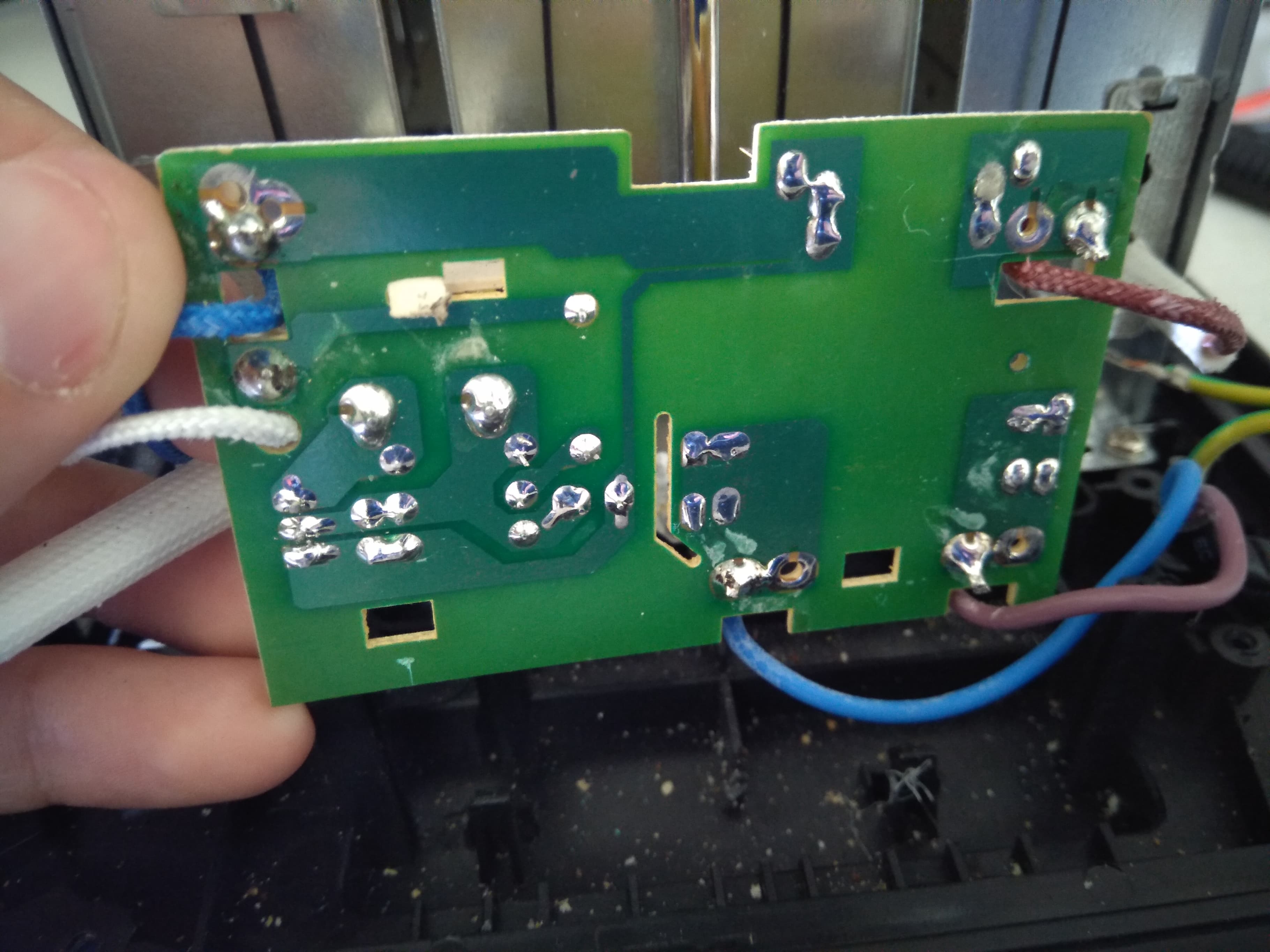

Je n'ai rien pour tester à la maison, mais je pense repasser au lab dans la semaine pour faire les tests nécessaire. En attendant, j'ai réussi à redémonter le grille-pain (j'espère ne pas avoir trop défoncé les têtes de vis triangulaire, car sans tournevis adapté c'est pas aisé...)

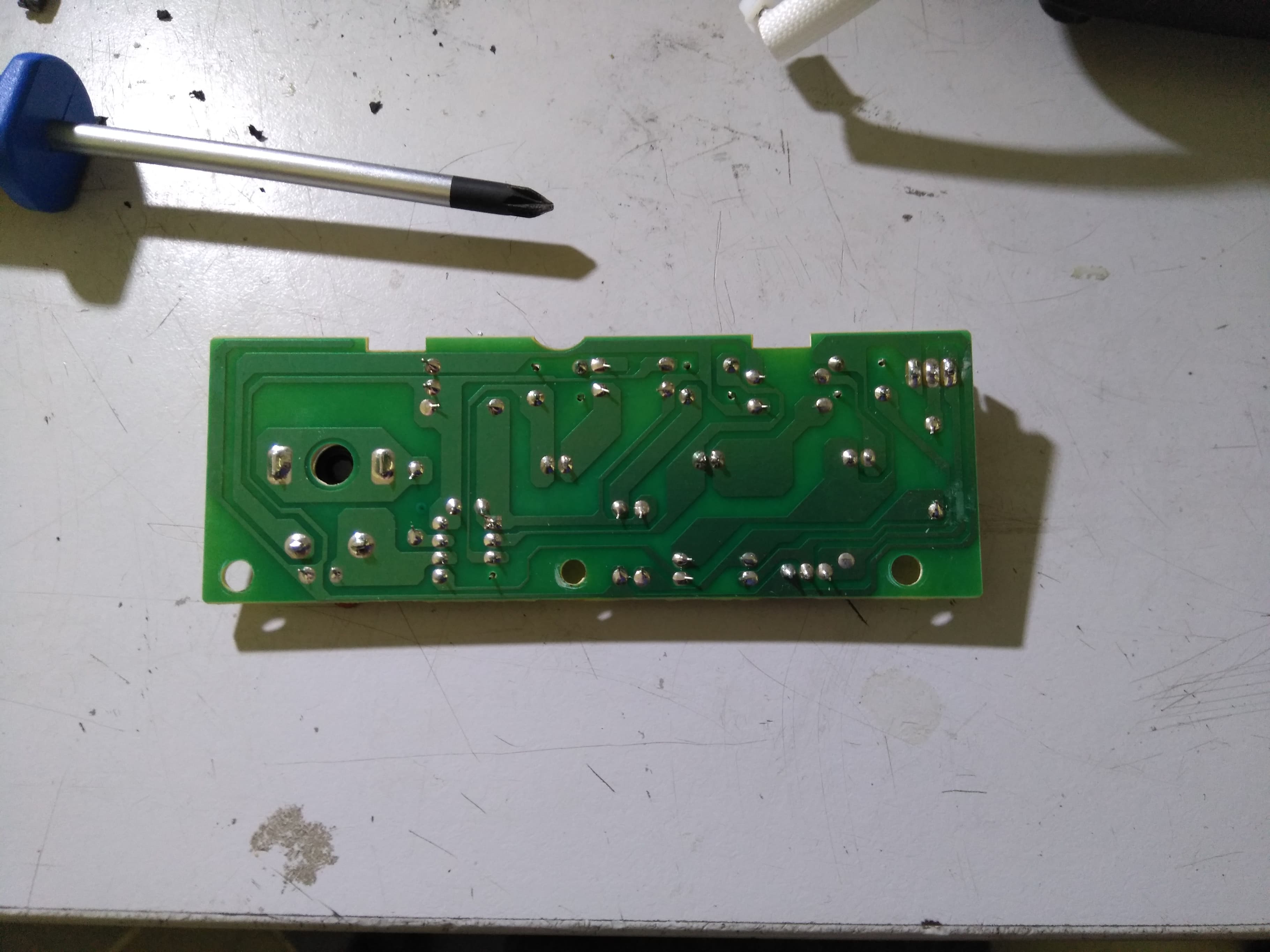

Mes talents de cadrage sont sérieusement à remettre en doute, la photo de la carte haute-tension cachait encore quelque chose !
J'ai refait le schéma de cette dernière en espérant ne pas m’être trompé :
J'ai mis C1 et C6 sous forme de boite, je n'ai aucune idée de l'orientation. Les RC° représentent des portions de fil résistif (sachant que la portion entre le fil tressé bleu et le blanc est assez courte par rapport à l'autre).
Je vais tenter de faire le schéma du 2ème PCB, dans le même style que le premier, vu que je ne connais pas (plus) les sigles de la moitié des composants...
