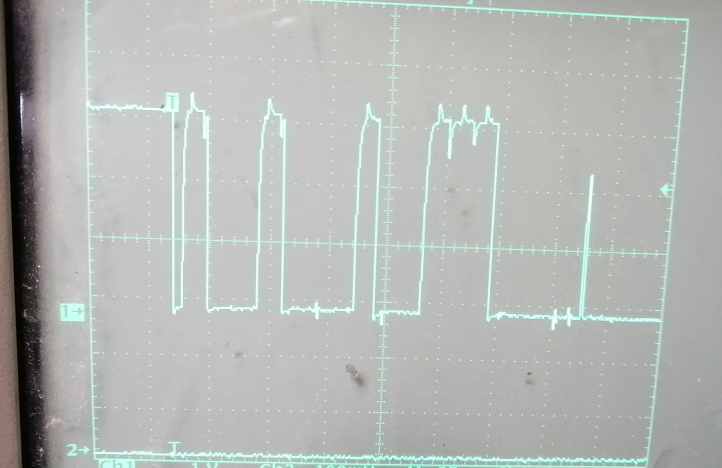

Quand on travaille avec un analyseur logique - qui ne capture que des '0' ou des '1' à l'aide d'un comparateur rapide (1) - c'est toujours intéressant de regarder de temps en temps les signaux avec un oscilloscope, afin d'avoir une vision analogique de la chose.
Cela permet de voir les glitches et les parasites qui obèrent le taux de transfert voire font planter la liaison série et qui ne sont pas toujours aisés à discerner sur un analyseur logique (car les caractéristiques d'entrée des transceivers de bus série peuvent être différentes des étages d'entrée de l'analyseur logique).
Exemple ci dessous d'une liaison I²C avec des parasites (partout) et des glitches (comme le pic à droite). La mesure est faite à l'aide d'un oscilloscope.
L'image m'a été envoyée il a qq temps par un pote qui peine à communiquer avec des capteurs I²C. Mais au vu de l'image, ses problèmes ont un début d'explication.
Les parasites proviennent notamment d'un moteur triphasé (situé tout près) et alimenté par un variateur (drive) mono -> tri.
Beaucoup d'oscilloscopes numériques (dont le Rigol du lab (2)) intègrent des décodages de liaisons série et tu as, avec un seul appareil, une vue analogique du signal sur le bus ainsi que leur décodage en hexadécimal ou en ASCII.
