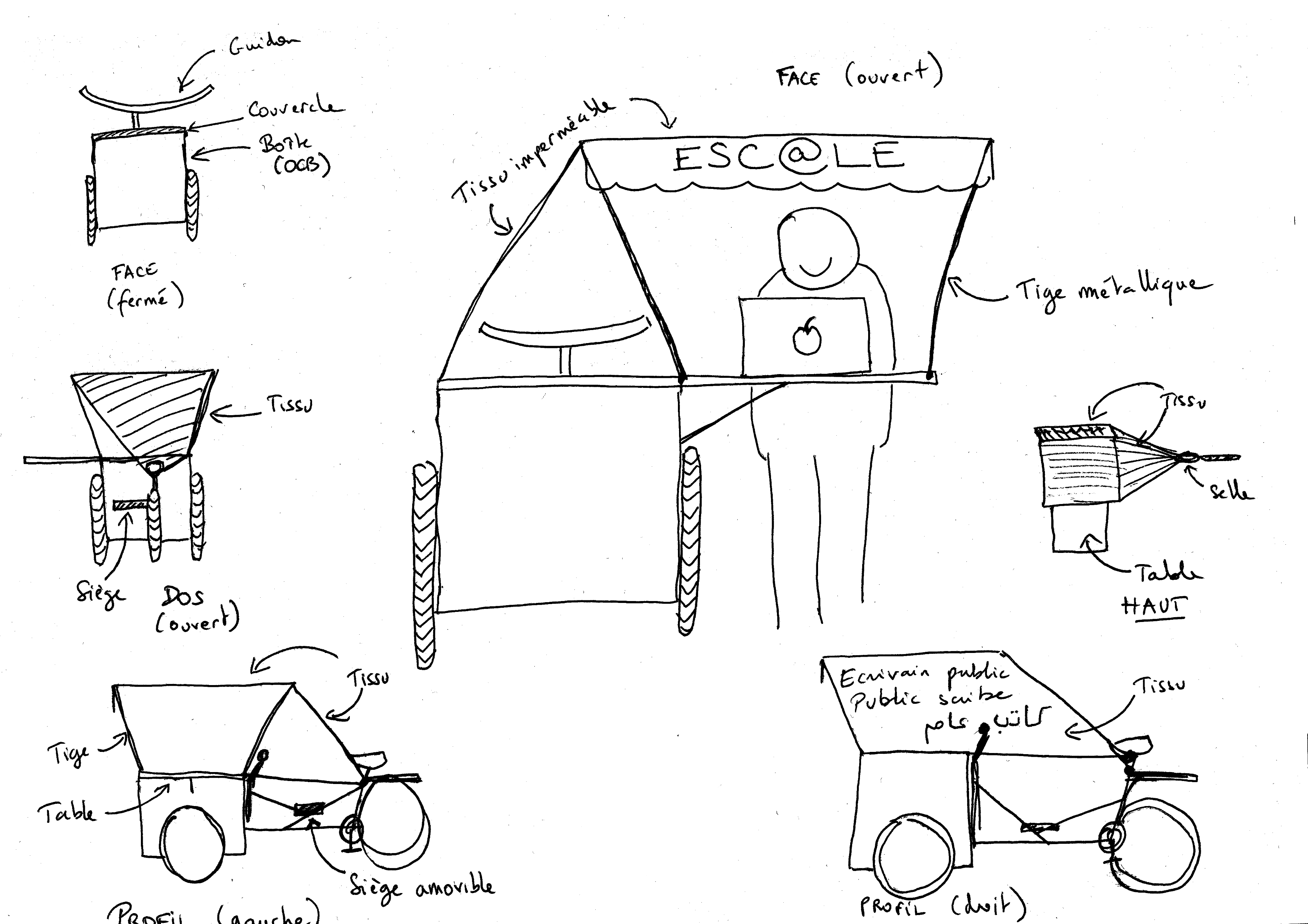

Coucou, on est en train de créer une association d'écrivains publics de rue avec une pote et on aurait besoin d'aide sur la maquette de notre stand mobile.
L’ESC@LE, c’est :
- Une personne au service de tous les besoins de rédaction locaux, qu’ils soient physiques ou numériques
- Un espace mobile dédié à cet échange, pour aller à la rencontre de toutes et tous
L’objectif est de faire redécouvrir le métier d’écrivain public, renouvelé en prenant en compte les aspects numériques.
Il s’agit aussi d’aller à la rencontre des habitants, grâce à une structure mobile qui pourra s’implanter dans des endroits très différents : marchés, gares, événements ponctuels… et qui permet ainsi d’aller au-devant des habitants qui pourraient avoir besoin d’un écrivain public mais ne connaissent même pas l’existence d’un tel métier, afin de les aider au plus près de leurs besoins ou de les orienter vers un service existant déjà dans leur ville.
Une telle initiative est complémentaire de celle des acteurs sociaux existants, et répond à une nouvelle demande non seulement sur l’usage de l’écrit, mais aussi des outils numériques.
En gros on veut faire un stand déplaçable en triporteur avec une tablette, des chaises hautes et un paravent /auvent pour se protéger de la pluie et du vent.
On a déjà des dessins mais on aurait besoin d'aide pour le patron :

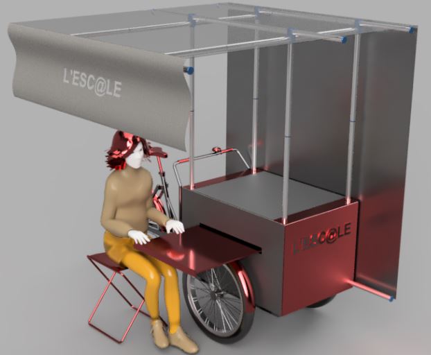

Bonjour Adeline, Joyce et toute l'équipe
je poste quelques idées pour agrémenter votre future discussion avec Johanna

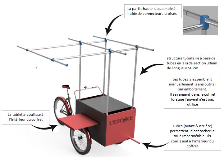

Pour l'auvent, l'idée est d'avoir une structure en tubes d'aluminium. La structure se monte et se démonte manuellement sans outils. Pour les 4 mats, on peut utiliser un système télescopique pour faciliter le montage de la structure.
L'esc@le en configuration pour rouler. La partie cycle s'inspire du cargo bike Christiania

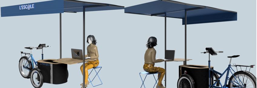

Messagepar Yoshi » 16 févr. 2021, 21:37
Quelques illustrations pour animer nos futurs débats d'idées: une version tractée de l'ESC@LE.

Pour la caisse, le Dibond est pas mal, c'est résistant et plutôt léger mais ce n'est pas donné.
L'idée c'est de réaliser le triporteur/carriole ou le faire faire ?

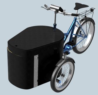

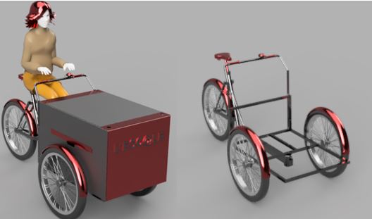

Bonjour tout le monde,

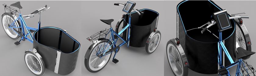

je poste quelques illustrations qui font l'objet d'un examen par le comité de revue des idées (il n'en retient que les bonnes, ou les moins mauvaises).
Le triporteur retenu/disponible est un Véligo, à la physionomie pas banale ("chelou" selon Joyce)
Le premier modèle 3D n'a sans doute pas toutes les bonnes dimensions (il a était fait sur la base de photos), mais il a l'esprit Véligo.
Il lui manque juste un peu de décoration pour le transformer en Esc@ale
Donc, avec un peu de décoration, on obtient notre 3ème concept de l'Esc@ale (la dame ne fait pas partie de la décoration. Elle pose aimablement et avec patience depuis le début du projet en attendant que l'on se décide pour une version).
En se rapprochant un peu.
L'interface avec le Véligo se fait avec une planche en chêne centenaire (des chutes sont à récupérer sur le chantier de la charpente de Notre Dame). La planche est fixée par un procédé TED(TM) actionnable manuellement, sans outils.
Dans cette version, la tablette pivote pour se déployer ou se ranger. D'autres versions de tablettes sont à l'étude (une coulissante, une virevoltante, une tourbillonnante...)

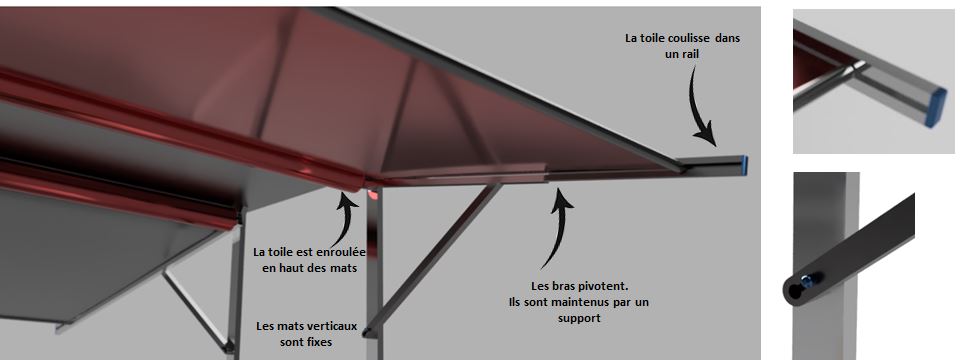

La structure pour l'auvent est minimaliste pour limiter le nombre de profilés à assembler (des profilés rectangulaires, section 40x20x600 qui s'emboîtent, avec connecteurs). L'ensemble semble un peu frêle mais...ça se tente.
Une fois la mission terminée, tout se range dans la partie cargo et un capot vient protéger l'ensemble pendant le roulage (peut-être qu'une simple bâche suffira).

Quand j'ai lu Véligo, j'ai eu peur, je ne suis pas un grand fan du fabricant, pardon... assembleur, de leur 2 roues.
Le triporteur, lui, sort de chez Nihola (Amsterdamair / Notus), spécialiste du triporteur. Je suppose que vous faites référence au modèle Nihola équivalent au Véligo parce que Véligo ce n'est a priori que de la location de très courte durée (3 mois).
Comment est-ce que vous allez gérer la prise au vent de l'auvent ? Vous ne voudrez pas que le pied solitaire se mette à virevolter au milieu des personnes par effet "cerf-volant" et/ou perdre des morceaux de la structure du auvent. Un lest de pied sera certainement nécessaire avec le souci de devoir le transporter. Des lests à eau du genre de ceux des parasols sont légers (vides) mais restent encombrants à transporter et il faut un point d'eau à l'arrivée.
Une bâche imperméable serait plus adaptée pour une question de poids (en roulage) et d'encombrement (en mission, rangée dans le bac).
Le capot en dur pourrait être utilisé le soir au garage pour protéger et sécuriser le contenu du bac. Il serait inutile de le trimbaler en mission.

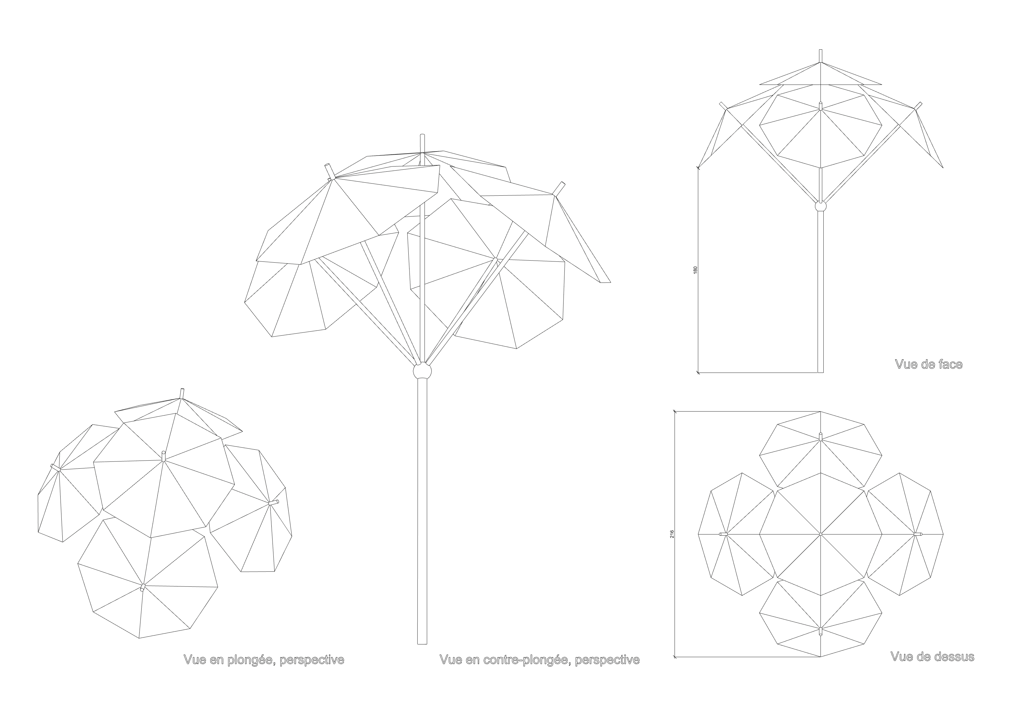

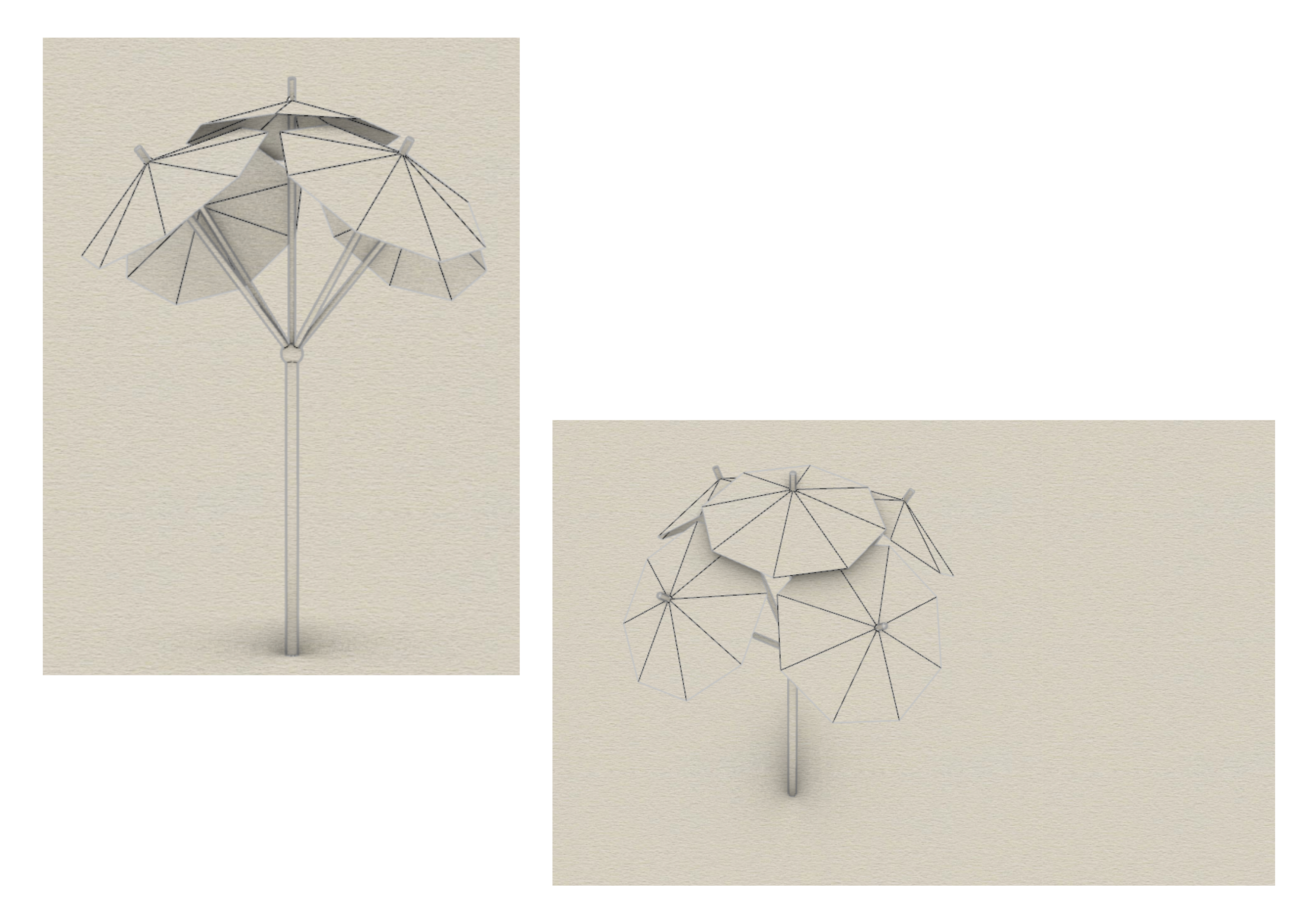

je vous propose cette solution pour se protéger du soleil et de la pluie en utilisant 5 parapluies montés sur un mat ; celui ci s'accroche sur la remorque. L'ensemble se monte/démonte facilement. Cet auvent est pratiquement indépendant de la remorque-canapé.
Bonne lecture
François :merci:
Caractéristiques
Parapluies : nombre : 5 / ouverture automatique / diamètre d'ouverture 108cm
Ancrage : mat télescopique /sphère de 10cm de diamètre
Auvent : Hauteur de passage 180 cm / 216 cm de diamètre de projection au sol
Difficultés de construction : moyen
montage 4 parapluies.jpg (2.68 Mio) Vu 14188 fois
4_parapluies.pdf
(64.42 Kio) Téléchargé 481 fois
