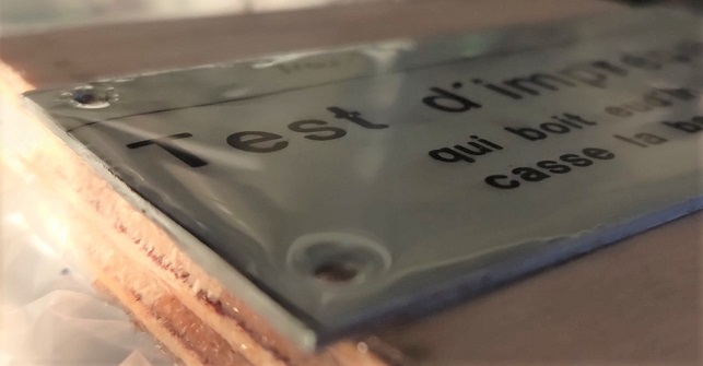

le premier essais a été piteux
test gravure détail.jpg (67.73 Kio) Vu 22075 fois
le second le fut un peu moins
impression 3.jpg (275.99 Kio) Vu 22075 fois

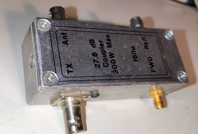

la première gravure définitive, sur la façade d'un coupleur directif
coupleur 2.jpg (105.76 Kio) Vu 22075 fois

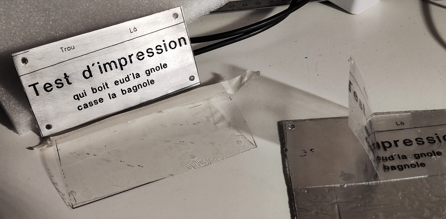

sur des étiquettes très exposées aux chocs et agressions chimiques, il est même possible d'ajouter une couche de glaçage bombé
ou de créer de la "matière" sur une plaque alu ou acier avec un aspect "froissé" ou texturé, selon le marouflage que l'on va appliquer

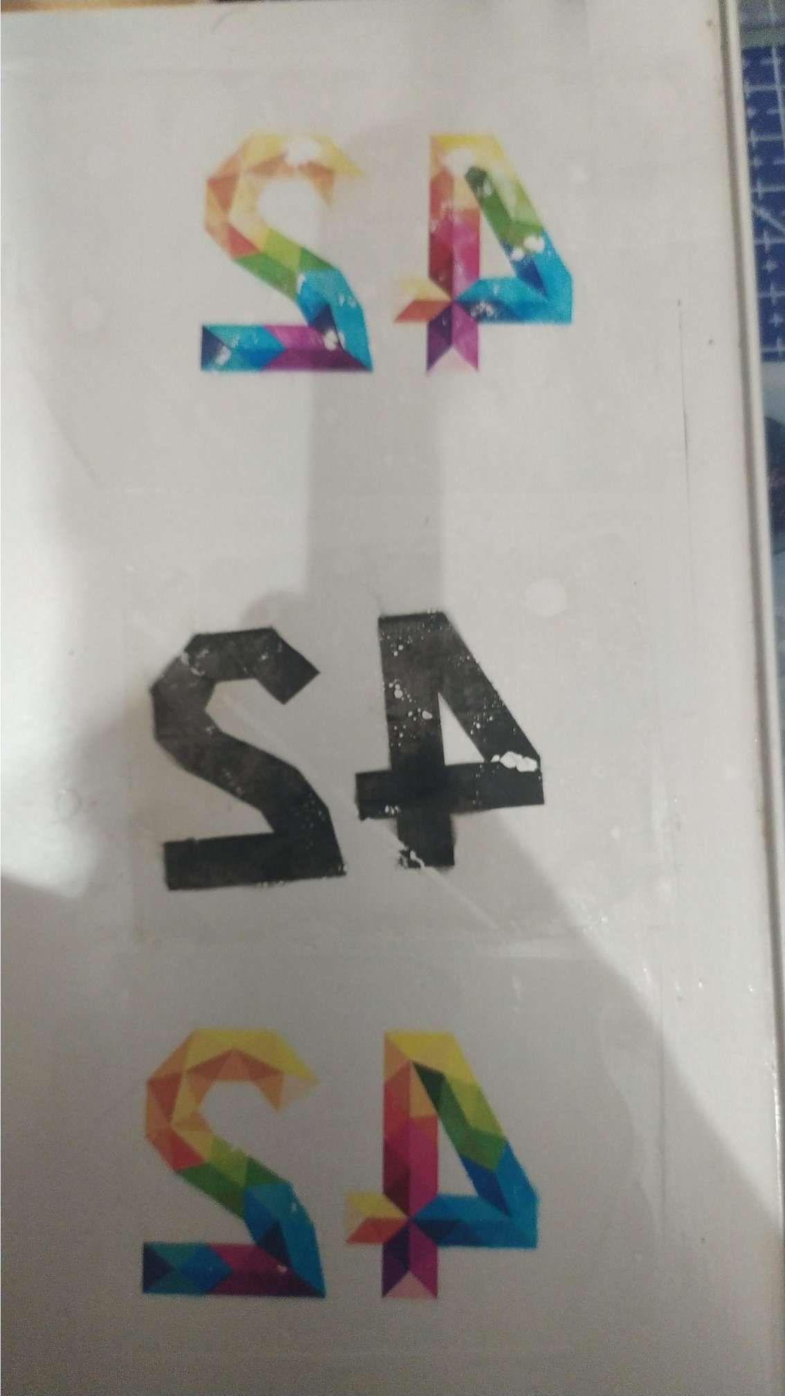

Yann "Dyblast" a, de son coté, accès à un tel engin via son pro. Il a effectué un test "vite fait" en utilisant un papier "toner transfert" chinois (les feuilles jaunes, qui ne sont pas franchement les plus recommandées) et voilà le travail sur une plaque alu, sans soin particulier
Donc avec un film rétroprojo et un peu plus de soin au marouflage, les pétouilles ont de très fortes chances de disparaitre.
Mais chaque laser a sa propre techno d'impression, une réponse formelle ne peut être faite sans un essai. Et comme ce sont des imprimantes généralement coûteuses, je ne sais pas si je vais investir dans une jet d'encre qui ne servirait qu'aux dessins de façade, ou une laser couleur "low cost" ou d'occasion (on en trouve sur Rakuten refourguées par des professionnels du leasing). Et je n'ai aucune idée du modèle qu'il faudrait prendre.
PS : rectification. On me souffle dans l'oreillette que seul le 42 du bas a été fait avec une imprimante laser et papier "jaune" (donc pas si catastrophique que ça). Les deux autres transfert l'ont été avec du papier transparent "de provenance inconnue", du moins pour l'instant. Yann me donne les infos asap.

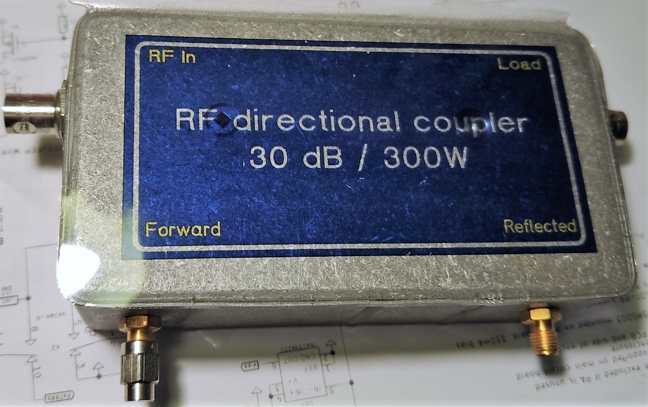

un mot rapide pour causer "couleur".
En gros, "ça marche bien", mais il faut tenir compte de certaines limitations liées au support. Les surfaces "anioniques" comme on disait dans le temps (ptfe, silicone, polyéthylène ) ou certains traitement de surface tel que l'anodisation de l'alu ne sont pas de très bon candidats/ L'alu anodisé a tendance à former des "bulles" assez disgracieuses, quant aux surface avec certains plastiques (susnommés), elle sont totalement incompatibles avec l'enduit epoxy.
Donc surface la plus polie possible, si possible sans traitement particulier (ou alors traitement purement métallique, genre fer étamé, acier bruni etc)
un exemple recto
et verso
le résultat est "bulleux", loin d'être parfait (plaque alu brossé et anodisé), mais acceptable pour qui vient du monde de l'étiquette dymo :-/
