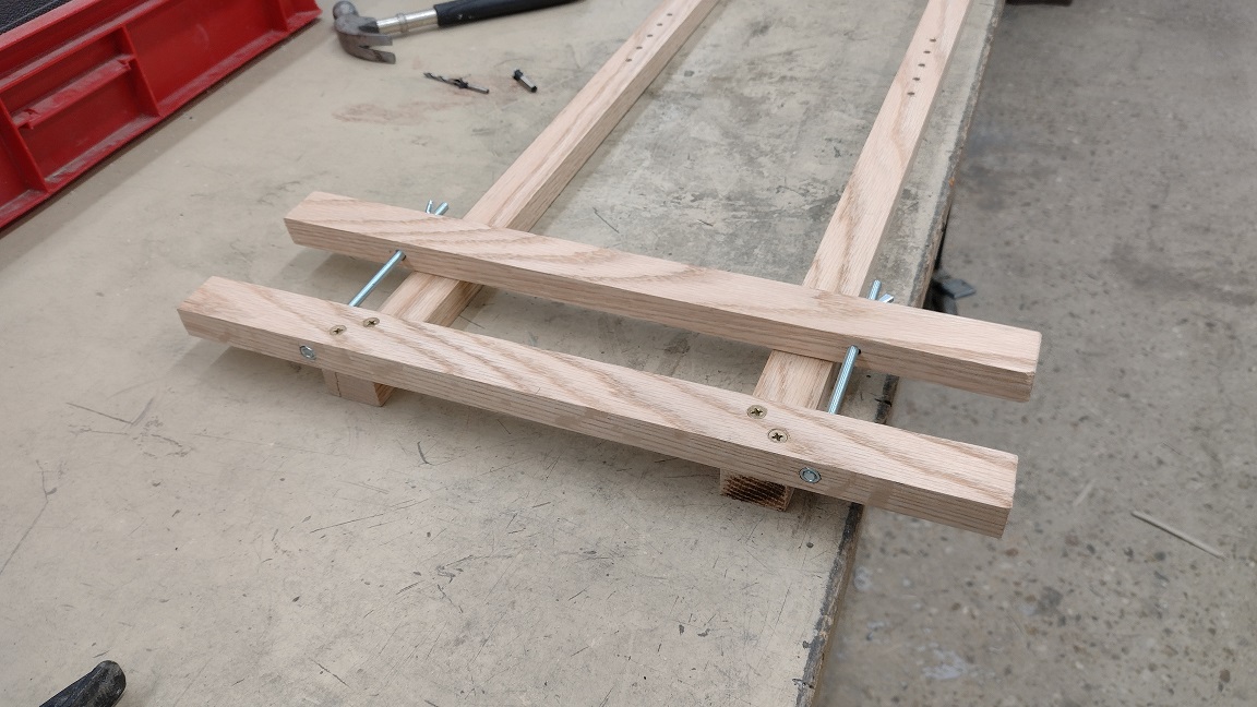

Concernant les pédales, il y a un peu de choix, même si ça reste limité comme pour les volants. En gros les pédaliers vendu avec les volants sont en général très basiques (celui du T300 ne fait pas exception : plastique cheap et seulement deux pédales) mais des alternatives existent, là aussi plus ou moins luxueuses et réalistes. A noter qu'il y a plusieurs façon de "modéliser" la résistance et le comportement des pédales. Pour reproduire la résistance physique, on peut utiliser un simple ressort, la méthode la plus cheap, convient bien pour l'accélérateur et l'embrayage, surtout que c'est ce qu'on a sur les voitures modernes. Pour plus de réalisme on peut aussi mettre un vérin, soit fermé, soit carrément avec un circuit hydraulique, ce qui est pas mal pour simuler la résistance d'un circuit de freinage et permettre de faire jouer le mémoire musculaire. Pour capter la position de la pédale, on a soit un capteur angulaire optique ou bêtement à base de potentiomètre, ce qui marche bien pour l'accélérateur et l'embrayage, mais pour les freins il vaut mieux mesure la force appliquée par le pied, et utiliser une jauge de contrainte (communément appelé "load cell" en simracing) ou carrément mesurer la pression de liquide si on a un circuit hydraulique. En gros : ressort c'est pas cher et simple, load cell c'est mieux mais plus cher, pression c'est roxxor et le système devient compliqué. Perso j'ai pris le pédalier Trustmaster (TM-LCM) avec load cell sur le frein, pour avoir une pédale d'embrayage et aussi parce que c'est quand-même mieux que le pédalier merdique qu'ils donnent avec le T300.
Je n'ai ni la place, ni l'envie d'avoir un rig ou un chassis dédié, donc je vais jouer avec ma chaise de bureau à roulettes, donc il faut maintenir le pédalier pour qu'il reste à peu près droit et qu'il ne se barre pas quand j'appuie sur les pédales. J'ai fait simple et ai juste acheté du tasseau en chêne chez castomerlin, avec un petit système de fixation à base d'écrou papillon en M6. Thrustmaster fournit bien entendu les dimensions et position des perçages disponibles sous le pédalier, il n'y a donc qu'à s'aligner dessus.

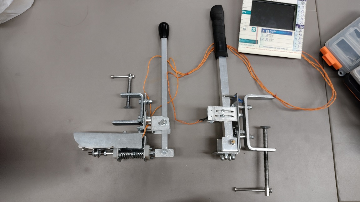

Frein à main
Comme je joue à des jeux de rallye, le frein à main est un accessoire très utile (SKRRRRRRT !), car le mapper sur un bouton sur le volant n'est guère pratique à l'usage. C'est donc le premier accessoire que j'ai fabriqué. Il en existe dans le commerce, mais c'est soit du aliexpress cheap et venu de l'autre bout du monde, ce qui m'embête un peu, soit c'est trop cher, et puis c'est plus sympa de fabriquer soit-même. Pour simplifier j'ai décidé de partir sur un levier vertical, "comme dans les vraies", parce que c'est plus simple à fixer sur le bureau, et plus pratique à manipuler.
Pour la partie méca, je suis parti sur de la quincaillerie castomerlin, un "serre-joint de marqueterie" pour fixer sur le bureau, des plaques de fabrication de meuble, des équerres, et du profilé carré en alu pour le manche. Un interrupteur fin de course pour détecter la position, et pour la touche final : du grip de guidon de vélo de course pour faire une poignée :) Pour transmettre l'activation au jeu, j'ai utilisé une carte d'évaluation STM32 (évidemment) qui fait de l'USB, se déclare comme un device HID et envoie un appui de touche, et je mappe cette touche dans le jeu, et ça marche bien.
Boîte de vitesse

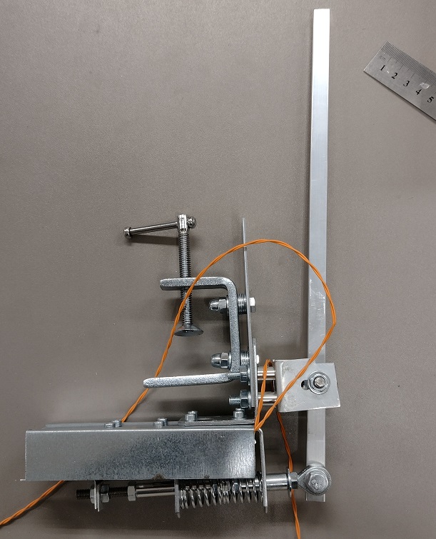

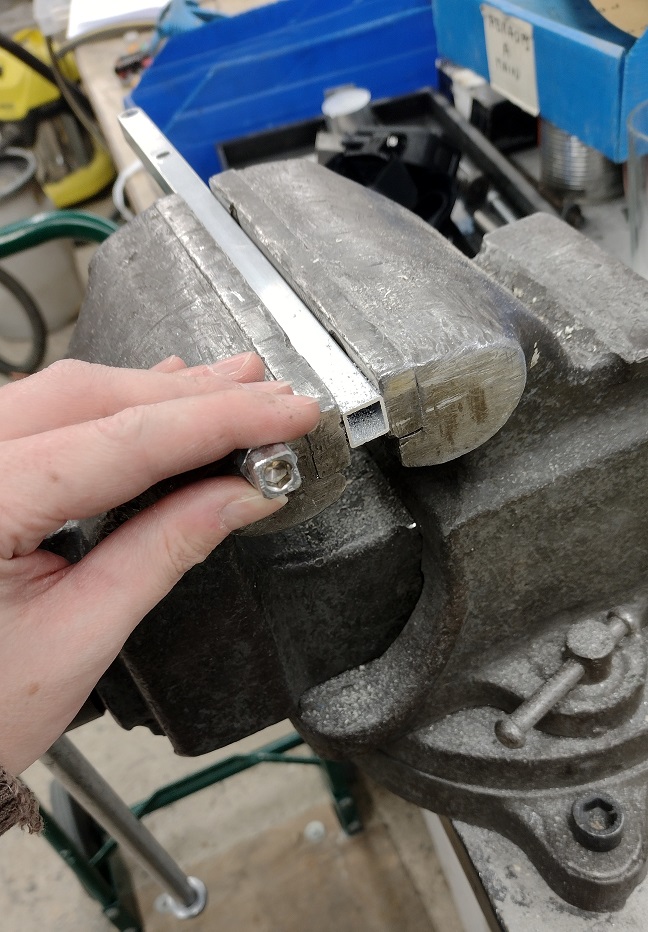

Le passage de vitesses aux palettes c'est très moderne, mais c'est quand-même plus marrant d'avoir un levier de vitesse. Donc je suis parti à faire un levier de boîte séquentiel, dans un premier temps parce que plus simple à fabriquer, mon objectif étant de faire un levier en H, pour correspondre aux vieilles merguez qu'on peut conduire dans ces simulation. Pour boîte séquentielle, j'étais parti à faire une étoile, "comme une vraie", mais j'ai calé sur la fabrication, un peu trop compliqué. Donc je me suis rabattu sur une architecture à base de double ressort. C'est "moins réaliste", mais ça fait le taf.
Comme pour le frein à main : castomerlin. J'ai fait un peut d'usinage pour la jonction entre le manche et la tige, et pour les guides en plastique pour la tige j'ai fait des alésage à la tête à aléser sur la PF. C'est pas parfait, mais ça fait le taf, à encore. Pour la partie électronique, même chose que sur le frein à main : interrupteurs fin de course que je branche sur la même carte, qui centralise et envoie les appuis de touche. Vu que les trames USB HID "report" peuvent contenir jusqu'à 6 appui de touche, j'ai dédié un byte par entrée (frein à main, vitesse supérieure, vitesse inférieure) comme ça je peux faire du N-key roll-over :p
Par rapport au frein à main, j'ai aussi tâché de modifier la façon dont la fermeture du fin de course se fait, de façon à ce que le levier de l'interrupteur soit "dans l'axe" de la pièce en mouvement, et pas à 90°, ce qui évite que l'interrupteur se fasse écraser en cas de "défaillance" ou de mauvais réglage des fins de course mécanique.
Mon premier prototype:
Le joint entre le levier et la tige horizontale avec les ressorts était vraiment merdique. Donc je l'ai modifié, j'ai fabriqué une petite pièce à base d'une chute de carré alu de la taille du dessus du levier, j'ai fait une gorge, et j'ai usiné un petit cube en plastique enfoncé à force dans cette pièce, puis j'ai percé et taraudé pour que ça se visse sur la tige horizontale:
Pour faire un pommeau, j'ai récupéré une vieille poignée dans le tiroir des poignées de machines, qui se visse sur du M10. Donc, j'ai pris un boulon en M10, je l'ai limé pour en faire une tête carrée, et je l'ai enfoncé à force dans le profilé alu :)
EDIT : Après ébavurage et chanfreinage des bords coupants, voici don à gauche le levier de vitesse, et à droite le levier de frein à main:

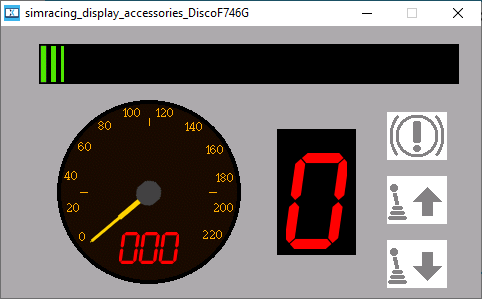

Ensuite je me suis dit que tant que j'y étais ça serait pas mal d'avoir un petit écran pour visualiser des télémétries, la vitesse, régime moteur etc. Un tableau de bord déporté, quoi. Et que cet écran pourrait faire "hub" pour récupérer les entrées des accessoires.
J'ai quelques cartes Discovery STM32F746 avec écran tactile que je gardais "pour plus tard", c'est le bon moment pour jouer avec :) J'ai regardé s'il était compliqué de développer une interface graphique, me doutant que ST propose des solutions user-friendly pour aller avec leurs librairies et STM32CubeIDE. De fait, il se trouve qu'ils ont visiblement racheté la boîte qui développait TouchGFX, et maintenant c'est un outil qui s'interface (presque) de façon transparente avec STM32CubeIDE, et il est gratuit avec une licence relativement permissive (en tous cas suffisamment pour moi). Donc je suis parti là-dessus.
Note : comme pour les autres accessoires, on trouve des "dashboard" tout-faits dans le commerce, parfois les mêmes qu'on met dans les vraies voitures pour la vraie compétition peuvent être utilisés avec les jeux, mais c'est beaucoup trop cher pour ce que c'est, c'est full-propriétaire, et encore une fois : je préfère faire soi-même, c'est plus sympa.
Ici c'est le jeu qui envoie les infos à la carte. Pour beaucoup de simulations (pas uniquement de bagnole d'ailleurs) le jeu peut générer des télémétries qui sont émise sur un port UDP. L'idée est donc de récupérer ces télémétries et de les afficher sur un appareil, LEDs, afficheurs 7-segments, écran...
J'ai hésité à faire lire les trames UDP en direct par la carte, vu qu'elle dispose d'une interface Ethernet, mais j'ai peur de m'embarquer dans une histoire pas possible, et ça ferait deux câbles à connecter (un Ethernet et un USB). Or, j'aimerais bien simplifier et n'avoir qu'un seul câble, donc l'autre solution c'est d'avoir une communication "custom" entre le PC et la carte, et avoir un logiciel qui tourne en tâche de fond et fait le pont de l'UDP vers cette liaison custom. Le plus simple c'est de faire de l'UART via USB (VCOM), les cartes Discovery le font nativement sur leur port de debug, et à terme mon idée est de faire un device composite HID + VCOM sur un seul port USB, pour avoir un seul câble qui envoie les infos d'appui de touches de la carte au PC, et les infos de télémétrie du PC à la carte. Je pourrais aussi tout faire via l'UART, et faire générer des appuis de touche au logiciel-compagnon en réponse à des commandes UART de la carte (à tester).
Concernant le logiciel de conversion, pour commencer j'ai repris un code Python qui s'appelle pyGauge. Il est basique mais il fait le taf : extraction des données intéressantes dans les trames UDP pour les multiplexer dans des trames UART, qu'il suffit de décoder au niveau de la carte. Je l'ai bricolé pour le faire fonctionner avec Richard Burns Rally, il faut que je checke sur WRC7.
C'est bien pour commencer, mais ce soft a deux gros défauts:
1) Il est en Python 2.7 et je préfèrerais qu'il soit en Python 3, parce que je n'aime pas la dette technique. Ca se traduit principalement par le fait qu'il utilise asyncore, qui est deprecated en Python 3 et remplacé par asyncio, qui n'a pas du tout la même API,
2) Il consomme le port UDP ce qui fait que le port n'est pas disponible pour une autre appli qui tournerait en parallèle, par exemple pour logger les télémétries.
C'est un bon POC, mais pas utilisable de façon pérenne.
Par ailleurs j'aimerais bien utiliser un programme d'enregistrement comme DR2_logger et il se trouve que celui-ci est en Python3, utilise socket et du threading pour dépiler les trames, ce qui me semble un meilleur choix. En plus l'architecture est un peu plus "rationelle" je dirais, avec un découpage des sources qui a du sens. Je pense qu'une bonne solution est de modifier ce programme-ci, pour y ajouter la communication série vers la carte externe, et ajouter une interface graphique.
Pour l'interface graphique je pense utiliser wxPython, que j'ai déjà utilisé au taf donc je connais un petit peu.
Plus généralement, j'ai d'autres projets pour lesquels je vais avoir besoin d'une interface sur PC pour configurer et contrôler des cartes électroniques via de l'USB et/ou de l'UART, et j'ai bien envie de profiter de ce projet-ci pour faire une sorte de plate-forme que j'adapterai en fonction de l'application finale. Le faire en Python ne me semble pas si pire.
A noter qu'il existe déjà des logiciels "tout-faits" pour s'interfacer avec les télémétries en UDP et les transmettre à des accessoires via UART, USB, etc. Encore une fois : c'est propriétaire, moi je veux un truc que je peux modifier comme je veux. Juste pour référence, je pense à des trucs comme SimHub
Concernant le code embarqué, j'ai un peu joué avec TouchGFX, qui est une bonne usine à gaz, mais qui reste compréhensible, et relativement bien documenté. Ca a beau être du C++, j'arrive à m'y retrouver, c'est dire. Le développement de l'interface en elle-même se fait via un logiciel dédié TouchGFX Designer qui génère automatiquement le code embarqué, et créé même un projet pour CubeIDE qu'il n'y a plus qu'à ouvrir et compiler. Ca gère les images, la transparence, les polices de caractères ... C'est ultra-pratique, il y a même un simulateur pour voir comment ça se comporte. je recommande chaudement. Il y a des alternatives, mais pas aussi permissif au niveau de la licence.
Ça donne de jolies interfaces (moyennant mes talents limités en design visuel):

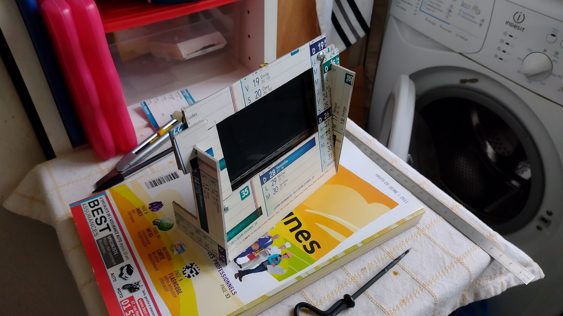

Et concernant la mécanique, il faut que je fabrique un petit support pour tenir l'écran droit. Pour le moment j'ai juste découpé un vieux calendrier, c'est du provisoire mais il faudra que je fasse quelque chose de joli et solide.

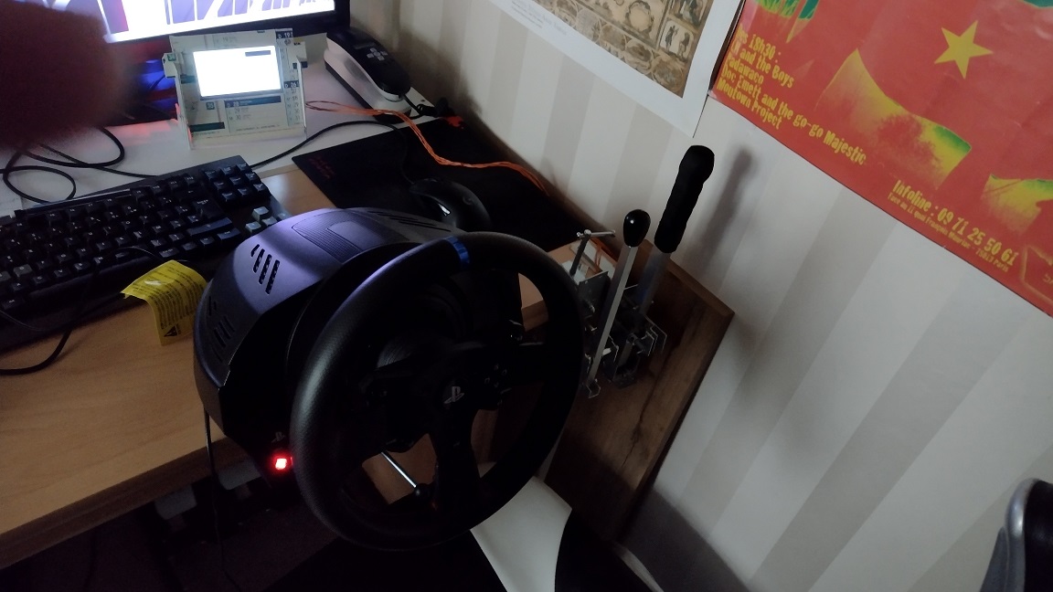

Le setup complet actuel :
Et le voici en action :p
