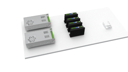

Salut à tous,
j'ai repris mon projet de CNC 4 axes sur mon tour avec un BeagleboneBblack, Cape + Machinekit.
J'ai choisi mon mini-tour d'établi pour faire une CNC transportable, la mécanique est pratiquement fini et je m'attaque à la partie électronique - câblage.
je pense mettre l'électronique sous le tour avec un filtre antipoussière.
Je sais pas trop comment disposer les éléments, j'ai pensé mettre les drivers et alimentation d'un coté et le BBB + cape de l'autre.
Il me faut aussi une alim pour le BBB et la ventilation, j'ai pensé à une 5v 10A, pour les essais j'utilise une alim de PC.
@++ Jean Claude
