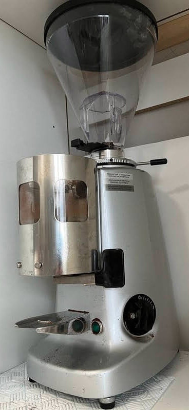

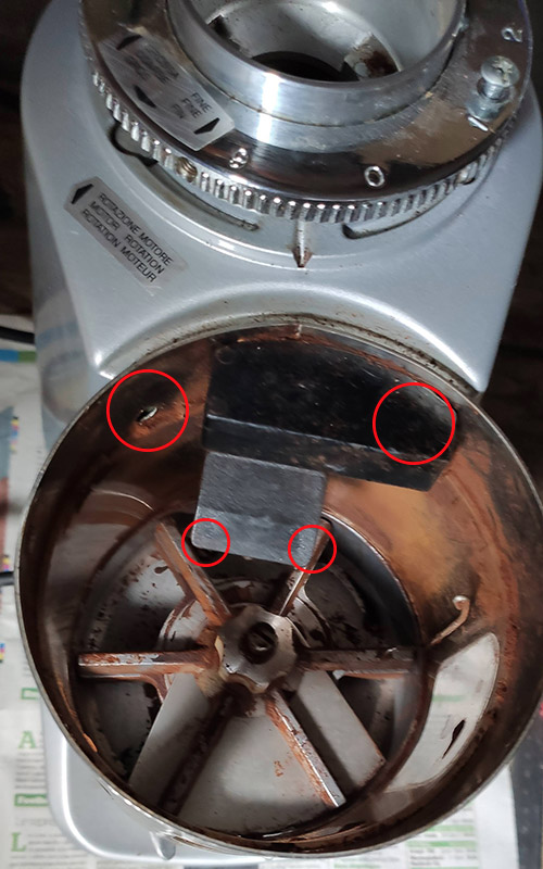

  1. Apparence initiale du moulin

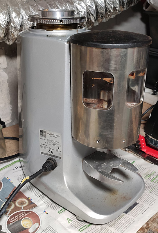

  2. Début du chantier

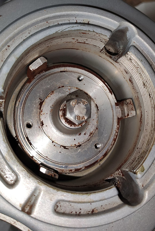

    Après avoir retiré le réservoir à grains

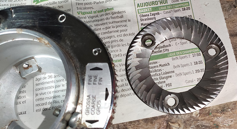

  3. Démontage et nettoyage des meules
    Il faut commencer par dévisser la couronne de réglage supérieure (dans le sens “coarser” sur l’étiquette, càd mouture plus grossière, sens des aiguilles d’une montre sur mon moulin)
    Ensuite en faisant attention de ne pas perdre les 3 ressorts de tension, vous pouvez démonter la meule supérieure (3 vis) fixée sur la couronne de réglage,
    ainsi que la meule inférieure (3 vis également), fixée dans la chambre de mouture.
    - Nettoyage Meules et chambre de mouture
    Sources :
    https://www.wholelattecoffee.com/2012/1 ... per-jolly/
    https://www.youtube.com/watch?v=8cAv1tySB0Q
    Une petite brosse à poils courts et un aspirateur feront bien le boulot, bien nettoyer toute ce que vous pouvez y compris le filetage de la couronne de réglage,
    avant de regraisser celle-ci avec une graisse compatible robots alimentaires, j’ai pris celle-ci :
    https://www.amazon.fr/dp/B084KCJCT1

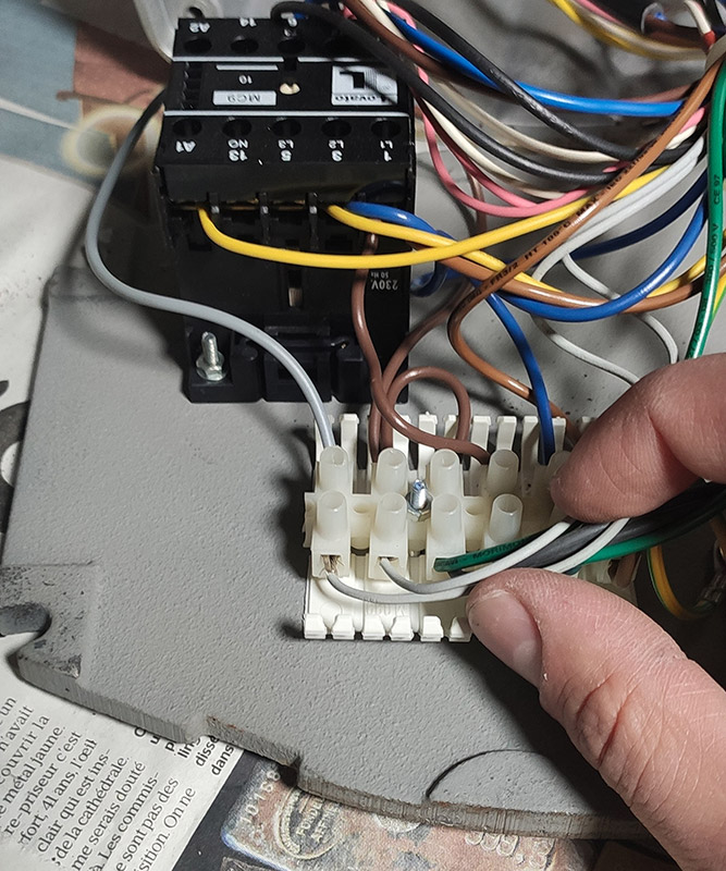

    Après dévissage du distributeur il faut maintenant ouvrir le corps du moulin pour débrancher les 2 câbles liés aux switchs évoqués précédemment
  5. Ouverture du châssis
    Ca se passe en dessous, dévisser les pieds qui servent aussi à fixer le fond,
    Puis dans mon cas une vis “spéciale” “tamper torx” (torx évidé avec un ergot au milieu)
    On accède ensuite au câblage fixé sur le fond.
  6. Débranchement du distributeur de mouture
    Ici je me suis inspiré d’un tuto pour un autre modèle de la même marque, le “major” :
    https://www.home-barista.com/grinders/m ... t6208.html
    Débrancher les 2 switchs, leurs cables gainés de jaunes sont faciles à trouver.
    Attention cependant, le switch “compteur de doses utilisées” peut être retiré simplement, en revanche il faut shunter le “kill switch” pour garder un fonctionnement normal de l’interrupteur

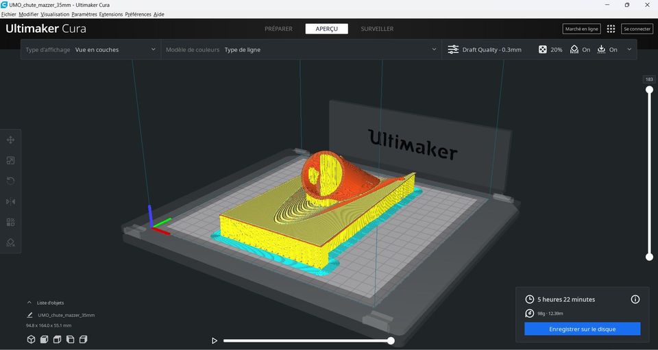

Comme ca sera ma première impression 3D, quelqu'un de plus expérimenté pourrait-il valider avec moi que les dimensions sont bonnes svp,
et m'aider à lancer l'impression à l'occas ?
J'ai installé Cura à la maison et il m'annonce 10h d'impression pour 125g,
ca me semble long ?

Messagepar vince » 12 juin 2023, 15:26
Salut Olivier,
Très sympa ce projet !
J'ai tranché ta pièce avec Cura et j'arrive à 5h22 et 98g de filament avec les paramètre suivants :
- 0.3mm de hauteur de couche
- vitesse d'impression de 60mm/sec
- 20% de remplissage
Tu as toi aussi utilisé Cura ?
Quels paramètres ?
La pièce va, je pense, être particulièrement difficile à imprimer
En tout cas, tu vas te retrouver avec un max de supports à retirer par la suite, ce qui n'est pas toujours le plus facile et peut laisser des traces (ce qui n'est peut-être pas gênant, c'est juste pour signaler).
Café cura.jpg (51.5 Kio) Vu 27864 fois
On doit pouvoir t'accompagner pour lancer cette impression, oui.
Typiquement, en journée (en s'assurant avant que je suis bien dans le coin) et en prévoyant de rester le temps qu'il faut, je peux te mettre le pied à l'étrier.
Fin d'aprèm ça reste bon, début de soirée ça se complique : nous ne laissons pas les imprimantes dépôts de filament tourner sans personne dans les parages.
Du coup, il faut anticiper en fonction du temps qui sera nécessaire selon tes paramètres et l'heure de fermeture du lab (par prudence je partirais sur max 23h les soirs d'ouverture à savoir mardis et jeudis).
Tu voudrais voir tout ça quand ?
Re: Conversion doserless pour moulin à café Mazzer Super Jolly
Messagepar vince » 12 juin 2023, 15:27
Tiens, tu gagnes 1h d'impression en passant à 80mm/sec de vitesse d'impression, ce qui ne me semble pas déconnant...

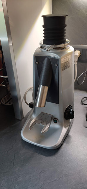

Messagepar Oviloliver » 20 sept. 2023, 14:07
Petite mise à jour de rentrée,
le moulin est en service !
J'ai imprimé une première version de la pièce qui sert de facade et j'y ai installé un segment de tube inox,
ca marche bien,
j'attaque maintenant la phase de réglage la finesse de mouture pour avoir le meilleur arôme possible.
Par ailleurs je me suis rendu compte que le support pour le porte filtre en dessous n'est pas adapté à mon porte filtre,
je vais donc le remplacer prochainement par un support imprimé pour y poser un petit récipient à mouture inox dont je me sers.
De plus le soufflet aliexpress en haut prend trop de place , je pense également le remplacer par un système plus compact qui passe mieux sous mon meuble haut de cuisine
