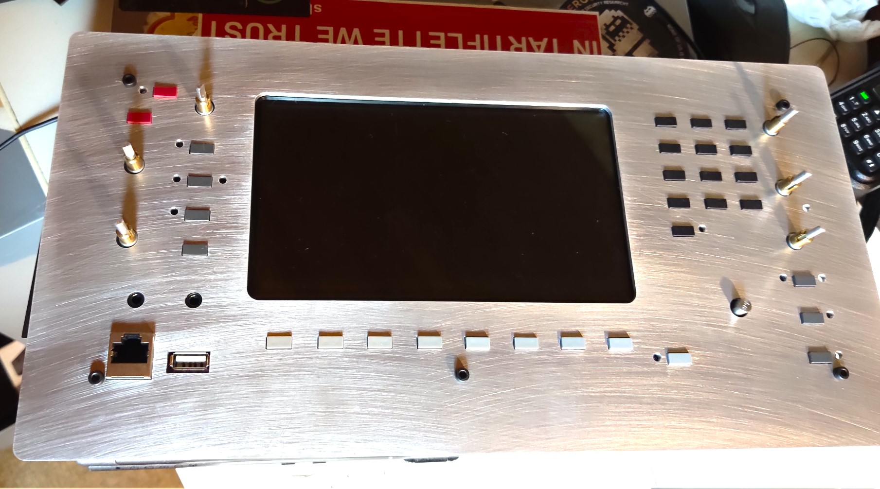

Je souhaiterais savoir s'il est possible de graver superficiellement une surface d'alu avec le laser du lab.
Pour l'instant, j'ai un truc comme ça
et je souhaiterais parvenir à quelque chose approchant ça
https://cdn-bio.qrz.com/m/dh1klm/IMG_20 ... 173118.jpg?
c'est possib' docteur (s) ?

Bien que n'ayant pas essayé, j'ai quelques doutes sur le fait que la gravure laser directe sur alu soit réellement faisable avec des moyens raisonnables, en tout cas pas tel quel.
Tous les non-ferreux sont difficiles voire presque impossibles à couper avec un laser (même de forte puissance), donc pour la gravure, c'est itou.
La superbe face avant de DH1KLM semble être de l'alu brossé ou anodisé + sérigraphie.
Manifestement, la gravure laser métal fonctionne mieux avec des longueurs d'onde courtes (YAG ou fibre en NIR, UV) et de préférence avec des sources Q-switchées plutôt que CW, comme l'est la machine du Lab. Les lasers impulsionnels, même de très faible puissance moyenne (qq dizaines de Watts), permettent aisément d'atteindre des puissances optiques crête en dizaines de kW, ce qui est de fait requis pour la gravure métal.
Cela semble toutefois envisageable avec des moyens plus basiques de faire de la gravure (etching) sur plaque métal (alu) si elle est recouverte d'une couche de vernis opaque puisque dans ce cas, ce n'est que ce dernier qui est à enlever/altérer. Apparemment le youtubeur présentant sa technique utilise un laser avec une source UV de quelques Watts. Mais cela se tente aussi à la CO2.
Avec un 4ème axe optionnel, il est même envisageable de mettre son montage électronique dans un boîtier cylindrique avec face avant circulaire gravée. À quand le CAN-SDR ?

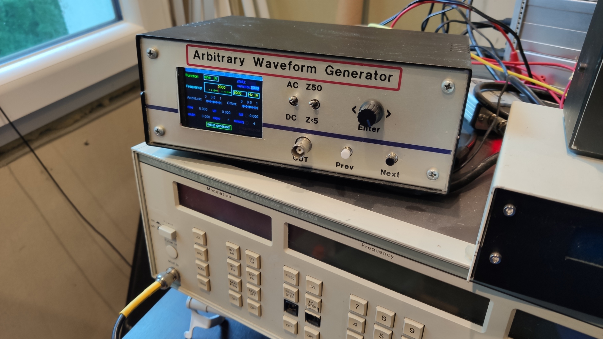

@ Eric : non, Siegfried est formel, c'est une gravure laser. Ca fait partie des "offres" commerciales de quelques sous-traitants chinois, tels jlcpcb ou pcbWay... je cherchais une approche plus DIY . Pour l'instant, j'utilise une technique un peu sauvage : peinture, impression d'une feuille à l'imprimante laser couleur sur feuille de décalcomanie, puis vernis epoxy (je rame encore beaucoup sur la finition de cette fichue protection, je suis loin d'obtenir des résultats parfaits)
un exemple, le géné arbitraire
l'avantage de cette technique, c'est que l'on peut jouer avec la teinte du fond et imprimer des motifs de couleur.
@ F1CHF le plastique c'est fantastique, mais pour les protos uniquement. C'est à peine au dessus de la dymo ou du feutre indélébile, certainement pas pour une façade définitive, qui plus est dans le cadre d'un projet reproductible. J'utilise cette technique pour mes petites bricoles et ça marche bien. Mais le rendu est assez cradingue, faut bien reconnaitre.

marc a écrit :@ Eric : non, Siegfried est formel, c'est une gravure laser. Ca fait partie des "offres" commerciales de quelques sous-traitants chinois, tels jlcpcb ou pcbWay... je cherchais une approche plus DIY .
Ah très bien si c'est de la gravure laser. En tout cas, le résultat est superbe. Mais pour y arriver, ces sous-traitants ont clairement investi dans des équipements pro haut de gamme.
Je doute que l'on puisse faire actuellement aussi bien en nettement moins cher et en DIY.
Y'a pas de secret : faut aligner les kW pour graver/couper le métal.
