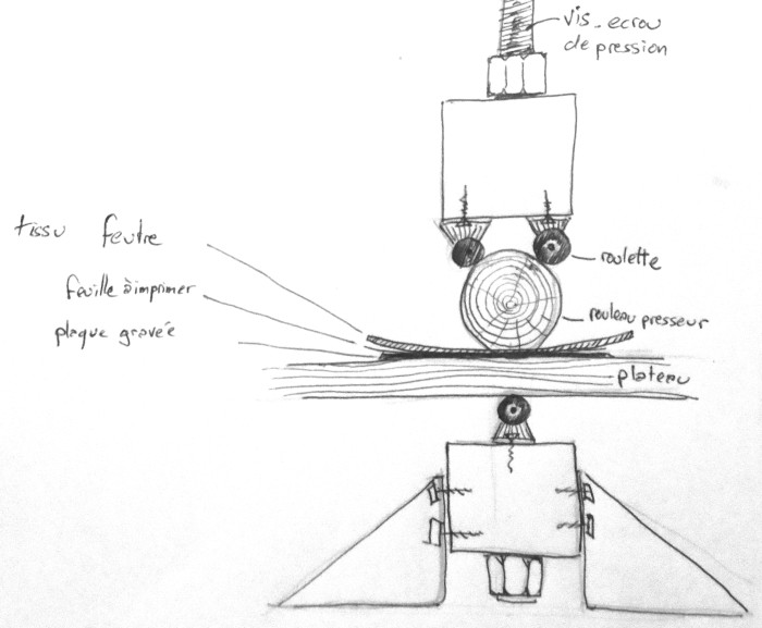

Pour renforcer le côté Art graphique de la "zone couture et Art Graphique" du Lab, je ferais bien une presse à imprimer les gravure en creux ou en bosse.
A priori, je partirais sur un modèle que j'ai déjà expérimenter (en bois mais ca peut être dans autre chose):
L'intérêt de ce modèle de presse est que le rouleau presseur n'est pas monté sur son axe central mais en appui sur 3 points --> pas besoin d'avoir une concentricité parfaite.
En faisant une coupe de principe:
Les roulettes sont des petite roulette du commerce à quelques euros. Et le rouleau presseur dans ma version en bois était une tringle de rideau en hêtre
En son temps j'avais fait une petit tuto qui valait ce qu'il valait...
https://www.youtube.com/watch?v=-jJicKrDPzs
Le principal pb de cette précédente réalisation est l'entrainement du plateau. Peut-être qu'avec les moyens du lab, il est possible de faire quelque chose de plus efficace? une crémaillère et un volant? des idées?
