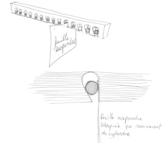

Si on développe le pole Art graphique du lab, il faut prévoir un truc pour faire sécher les estampes (en fonction des encres ca peut mettre plusieurs jours) .
Je me suis dit que l'on pouvait adapter un principe de suspension existant (https://www.joopstoop.com/fr/produits/2367-sechoir-a-billes-2090736930267.html
Le principe est simple, on glisse les estampes de bas en haut et en voulant redescendre elles sont coincés par la bille ou le rouleau
Je pense que l'on peut assez facilement réaliser cela en CP à la découpe laser ?
On pourrait imaginer le suspendre aux rails du faux plafond.
A voir ce que l'on peut prendre comme cylindre pour que le grip soit bon... Faut peut-être faire un test avant?

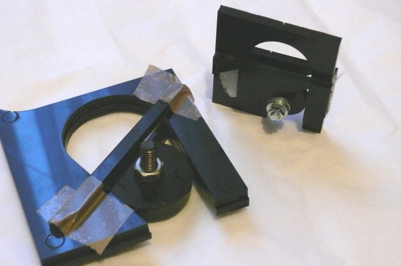

J'ai fait 2 proto en PMMA :
Comme l'a dit Martin le premier était un peu grand et la double épaisseur pas forcement nécessaire. D'où le 2ième, qui fonctionne aussi (cad que la feuille reste bien accroché!)
Pour que le rouleau descende bien et se coince je l'ai lesté avec vis écrou et rondelle.

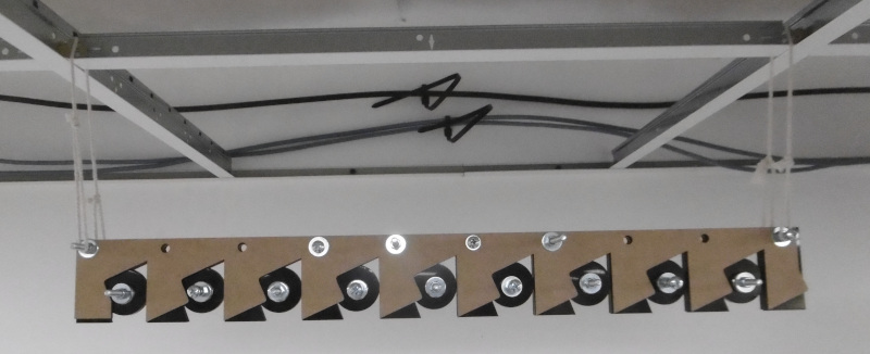

J'ai repéré 2 chutes en bande de 60 cm, je vais lancer avec un proto avec 9 accroches début janvier:
N'hésitez pas à me dire si vous avez des remarques commentaires ou suggestions...

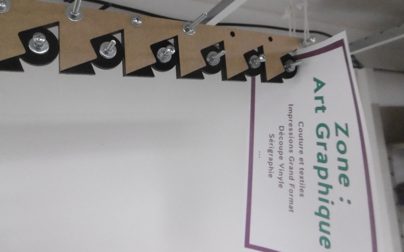

Messagepar yann » 05 janv. 2024, 19:13
Et voilà ce que cela donne après découpe et suspension dans la zone Art Graphique & couture
