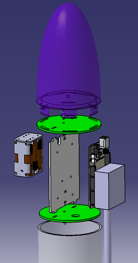

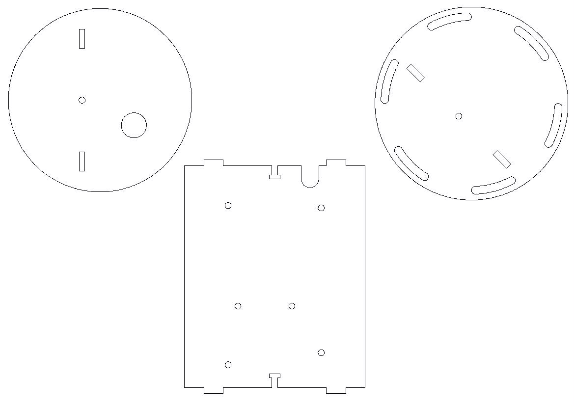

Pour la Fusex electrolab on s'oriente vers la découpe laser pour concevoir notre nacelle électronique à glisser dans le tube principal, et cette conception demande une gymnastique mentale différente de la conception pour usinage par enlèvement ou ajout de matière à laquelle j'étais habituée. Du coup j'aimerais beaucoup avoir l'avis de celles et ceux qui pratiquent régulièrement cet exercice !
J'ai trouvé une bonne source d'inspiration
ici pour faire un premier jet :
- Mise en page pour découpe laser de nacelle électronique Fusex (A4)
- NacelleDécoupe001.jpg (55.81 Kio) Vu 10977 fois
Pour un assemblage comme cela :
- Vue en éclaté de l'intégration électronique de la télémétrie Fusex
- Conception001.PNG (75.65 Kio) Vu 10977 fois
Qu'en pensez-vous ?

tu as besoin de résistance mecanique?
tu est en quelle epaisseur?
tu envisage quel materiau?
Je suppose que la problématique poids est importante, du coup je pense que si tu peux tu devrait evider ta structure pour garder uniquement les points d'attache de tes cartes.
Tu dois pouvoir facilement diviser par 2 le poid sans perte de rigidité.
Il faudra un peu réfléchir à la structure restante pour qu'elle reste rigide malgré l’évidement
Tu peux aussi faire du collage, ca marche bien aussi bien en bois qu'en PMMA

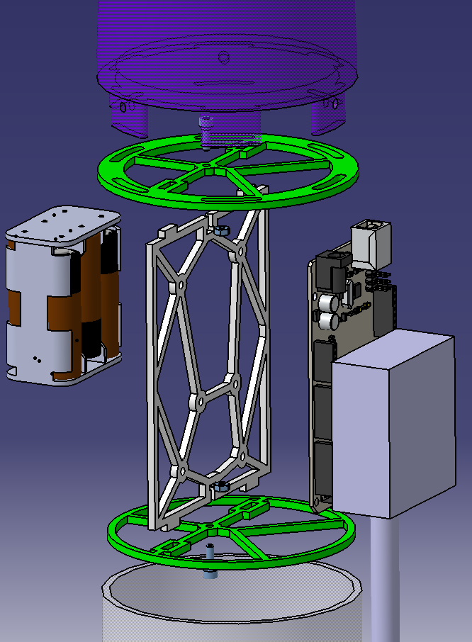

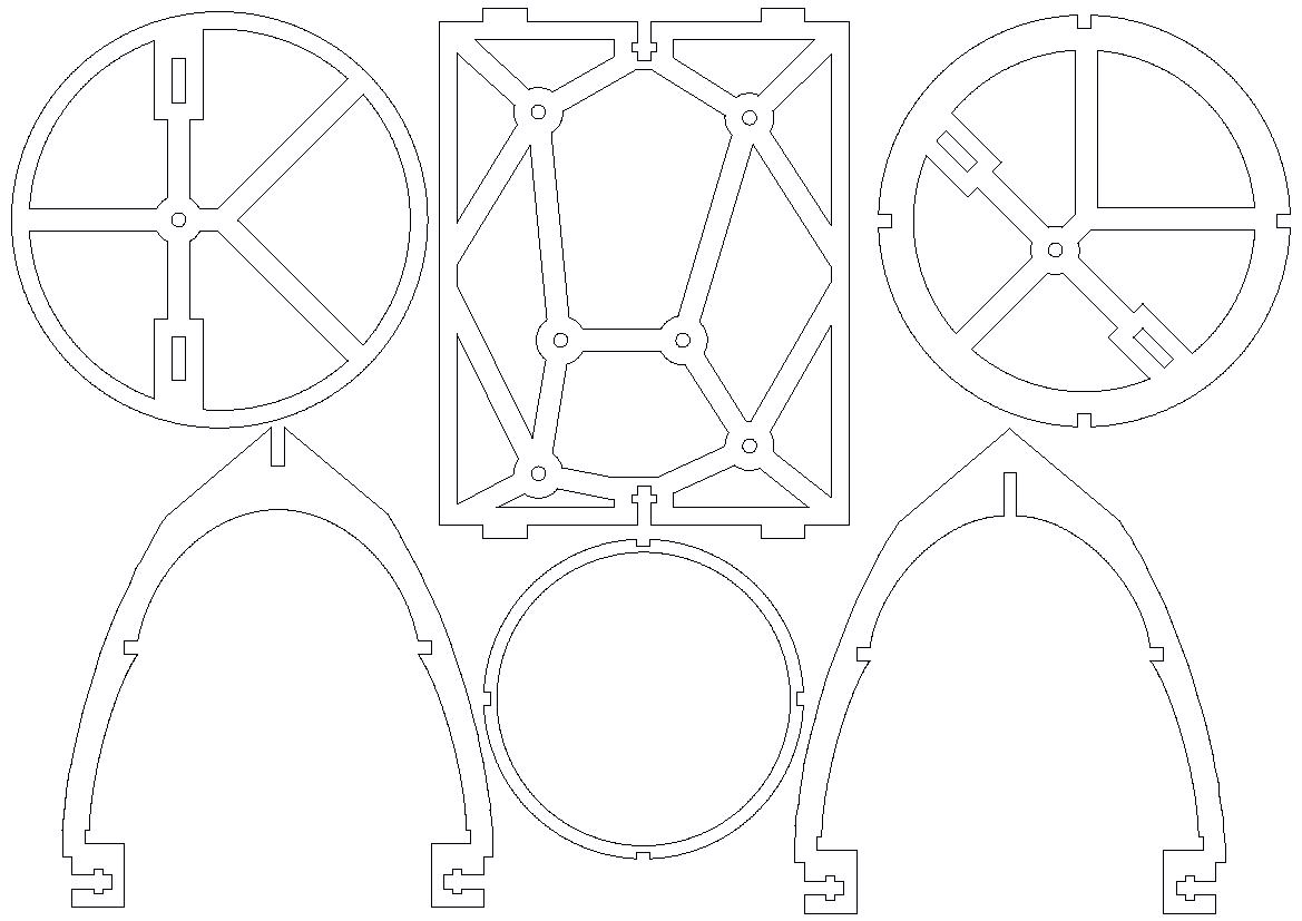

Merci pour les conseils, j'ai fait une itération sur la conception pour évider :
- NacelleDécoupe002.jpg (95.21 Kio) Vu 10956 fois
- Conception002.PNG (104.09 Kio) Vu 10956 fois

ca m'a l'air pas mal, peu etre un peu plus larges les barres?
Et elargit aussi un peu les contours.
fait plutot des tenons un peu plus longs aussi. la faut voir l'echelle mais ils m'ont l'air un peu courts.
Apres faut faire un test et voir ce que ca donne en rigidité.

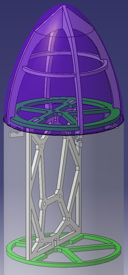

Suite aux discussions de dimanche au lab, on a imprimé une coiffe minimaliste ultra fine à rigidifier via une structure découpée laser que voici :
- Conception003.PNG (128.82 Kio) Vu 10933 fois
Et qui tient encore sur une feuille A4 :
- NacelleDécoupe004.jpg (113.63 Kio) Vu 10933 fois

Par contre une petite remarque:
je te conseille d'epaissir un peu le bas de ta structure de renfort, c'est quand meme la qu'il y aura les vis et donc toutes les contraintes mécaniques. La tu as une zone de fragilité importante avec la réduction d’épaisseur due a l'attache de ta nacelle.
