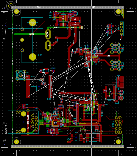

j'ai déplacé le CPU a un endroit moins con:
Capture du 2017-07-28 00-04-16.png (156.8 Kio) Vu 11428 fois
(et du coup je vais TOUT remonter plus au centre... demain, d'abord dodo)

tu as tenté de mettre la cpu à 45° ? parfois, ça simplifie le chemin des traces

Messagepar f4grx » 01 août 2017, 00:31
apres avoir tenté le couple CPU+ethernet au milieu je le remets au bout car c'est celui qui consomme le moins
les radios seront plus proches de la source d'alim, y'a 100mA par transceiver.
j'ai fini les connexions flash/eeprom au cpu
ainsi que la led link
ainsi que le port jtag que j'avais oublié!
les blocs sont a leurs positions globalement definitives
Capture du 2017-08-01 00-30-52.png (33.12 Kio) Vu 11411 fois
