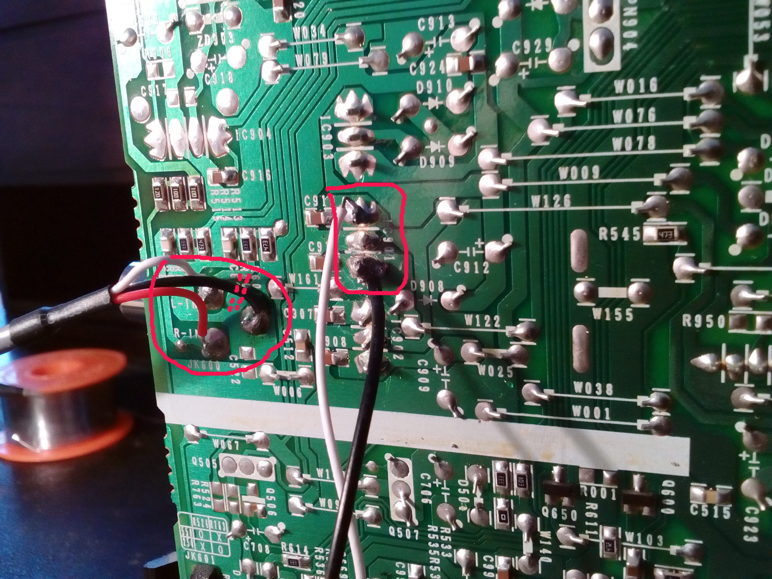

Je me suis lancé dans la réalisation d'un projet simple, pour me faire la main : la greffe d'un module Bluetooth (BL 1200, ~5€, très peu de doc) sur une chaîne hifi (LG LX-U250), notamment avec l'aide du tutoriel de John-John (https://www.youtube.com/watch?v=M9rg7uR0TH4) et des bonnes âmes electroniciennes du lab.
Comme j'ai oublié tout ce que j'ai entraperçu, pendant ma prime jeunesse, de la soudure et de l'électronique, je rame sévère.
- A partir des spécifications de l'appareil, je repère une branche, pas loin après l'alimentation, qui sort du 12V, ce qui correspond à ce que réclame le Bluetooth.
Circuit avant.jpg (803.93 Kio) Vu 6029 fois
- Comme l'appareil consomme de l'ordre d'1W, sur conseil des camarades, j'ajoute un interrupteur, pour qu'il ne tire pas de courant tout le temps que la chaîne hifi reste branchée.
- Je relie la sortie audio du module à l'entrée son auxiliaire de la chaîne.
1er test : le module fonctionne mais, échec !, la chaîne ne s'allume pas.
Je débranche la masse de la sortie audio (du module bluetooth) de la masse de l'entrée auxiliaire de la chaîne, et là, la chaîne s'allume, le module aussi, et tout ça capte ce que je lui envoie à distance. Merveille, je suis très fier de ma première bidouille (sans parler de mes colocs qui me révèrent pour ce hack qui va leur changer la vie).

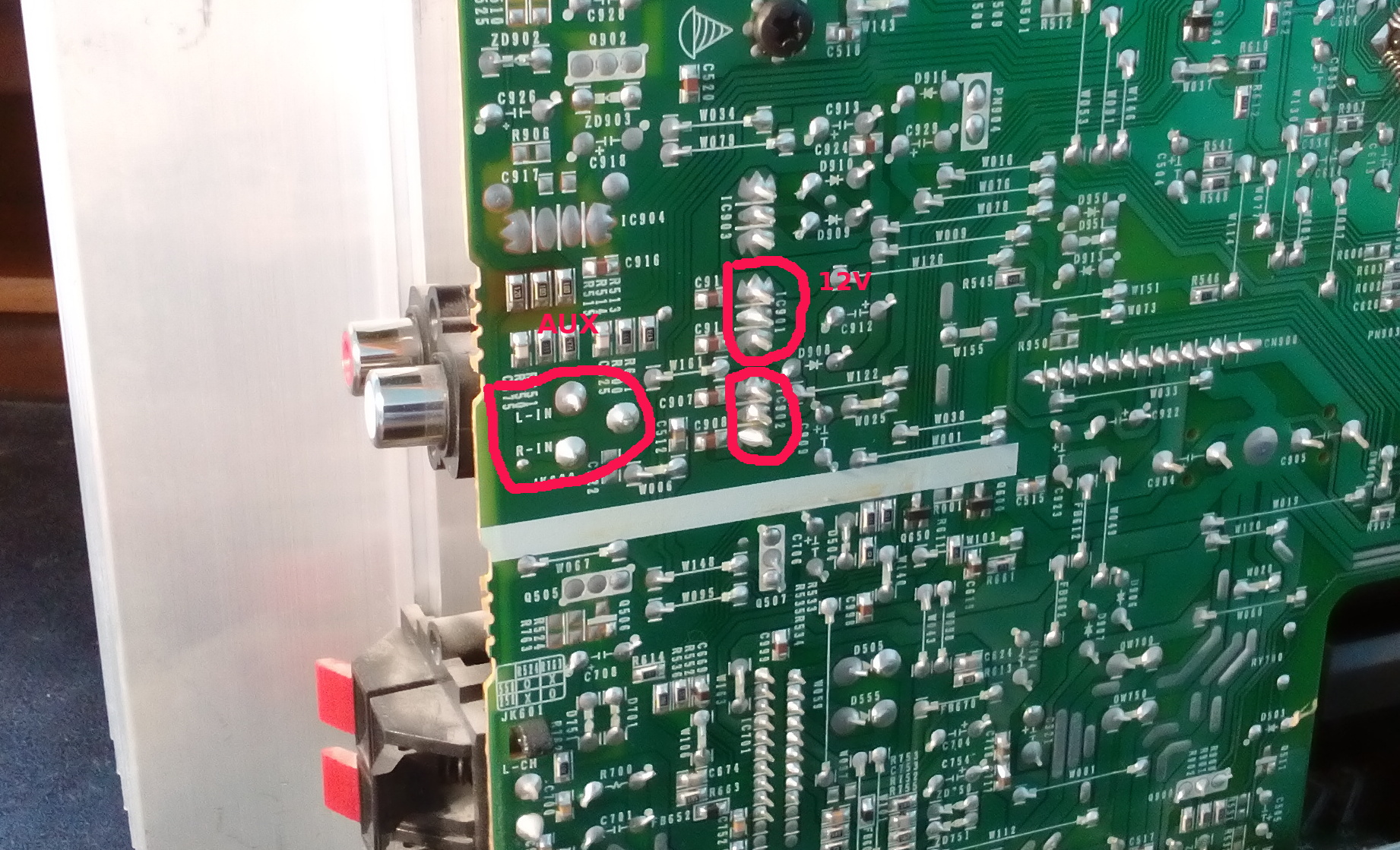

Question : Pourquoi ? Quel rôle a une masse dans un circuit comme ça ? Qu'est-qui s'était passé dans mon circuit quand j'avais relié la masse sortie du module à la masse de l'entrée de la chaîne ?

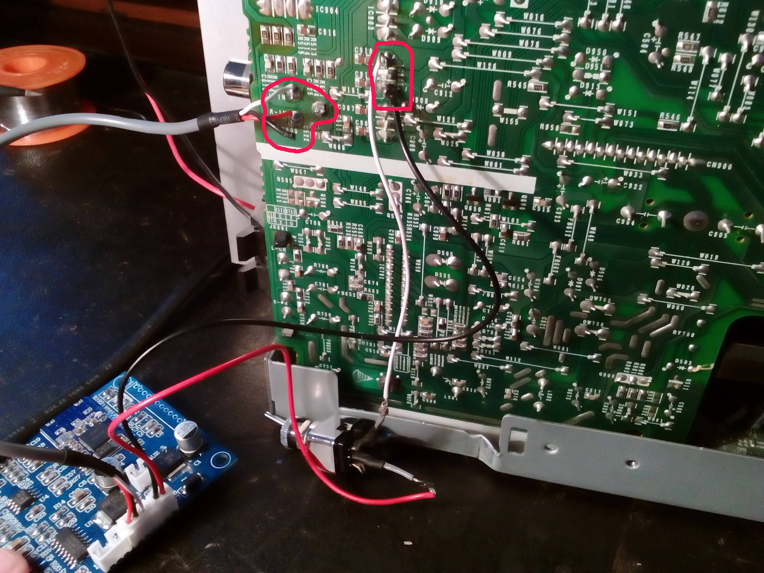

2ème test : Après remontage de la carcasse, dans laquelle j'ai perçu un petit trou pour enfiler l'interrupteur du module : plus rien, la chaîne ne s'allume plus. (Et l'interrupteur a l'air d'être ouvert sur la photo ;-) mais non ce n'est pas ça).
Question : A quoi ça peut être dû ? Le câblage est le même, mais j'ai dû refaire des soudures que j'avais arrachées dans la manip'. Je n'ai pas du tout le coup de main encore, ça fait des boules, c'est pas solide, etc... (mes dernières soudures datent de mes 13 ans, donc je pars de zéro là). Je n'ai pas l'impression d'une soudure qui aurait bavé et fait court-circuit, et pourtant ça ressemble bien à un court-circuit non ?
Je ne sais même pas vraiment ce qui est le plus susceptible de provoquer un dysfonctionnement comme celui là, après quelques soudures. Qu'est-ce que vous testeriez vous ?

deja a premiere vue il n'y a pas de gaine thermo sur tes soudures fil a fil sur l'interrupteur et ca c'est maaallll (en plus du fait d'avoir des soudures fil a fil alors que tu aurais du désouder les micros bouts de fils qui ne servent a rien)
C'est possible qu'ils fassent contact avec la carcasse (reliée a la masse) quand tu referme
Sinon peut etre que je dit une connerie mais il me semble qu'il y a des chances que la masse de la sortie et celle de l'alim ne soient pas les mêmes ce qui expliquerait que l'appareil kiffe pas quand tu les relies

Hmmm... Difficile de répondre "sur photo", comme ça... Mais... Ton problème ressemble beaucoup à un bête problème de câblage ! :)
Bon... Au passage, Gilles et moi nous sommes probablement mal exprimés pour cette histoire d'interrupteur...
Moi, je ne le voyais pas pour commuer l'alimentation module bluetooth, mais bien pour commuter les entrées, et ne pas perdre l'a fonction "entrée auxiliaire" de ta chaîne (c'est tout de même parfois bien pratique)...

Pour ces histoires de "la chaîne ne s'allume plus", je pense qu'il s'agit d'un bon vieux court-circuit quelque part, et peut-être bien de manière insidieuse entre la masse "12V" et la masse "signal".
'fin bref.. C'est ce qu'il faut vérifier avant toute chose je pense ! :)

Il doit s'agir à coup sûr d'un court-circuit, qui va shunter l'alim de la chaîne et donc l'empêcher de démarrer.
Vu que c'est un appareil audio alimenté sur secteur, il est hautement probable que l'alim analogique soit symétrique (+12V / -12V). D'ailleurs il y a trois bornes là où tu t'es soudé. Et la borne centrale est, au vu des pistes, commune à deux gros condos qui sont autour, sûrement des condos de découplage (C910, C911).
A mon avis vu la photo je pense que ce que tu as choppé sur la carte côté alim n'est pas la masse, mais un -Vcc. Donc en reliant la masse du cinch d'entrée - qui lui est à la vraie masse - tu vas court-circuiter le -Vcc avec la masse, faisant planter l'alim de la chaîne.
Donc il faut se mettre entre la borne du milieu et celle du haut (vérifier qu'il y a bien une tension positive, à tout hasard).
