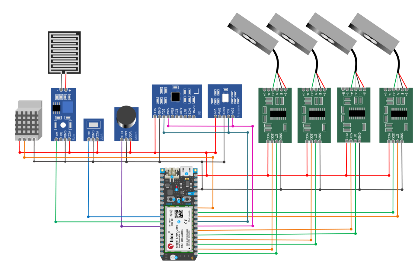

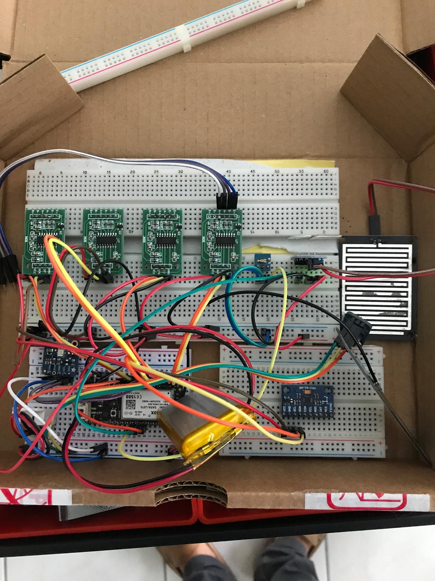

Une V0 de proto existe pour la ruche connectée. Pour le moment c’est plein de fils, cf la photo proto RingBee. Il est composé de capteurs de :
- Luminosité
- Détecteur de pluie
- Cellules de charge
- 9D
- Température / baromètre
- Micro
- Humidité / temp
=> Je cherche à fabriquer le PCB qui va bien.
J’ai mon schéma et un fichier gerber. Je n’ai jamais fabriqué de PCB. Je sais qu’il y a une formation PCB demain soir mais je ne peux pas être là. Quelqu’un est-il intéressé par m’apprendre à le faire en partant sur ce cas concret ?
schéma pour PCB RingBee.PNG (252.99 Kio) Vu 11336 fois
proto RingBee.JPG (430.81 Kio) Vu 11336 fois

Pour fabriquer le PCB je peux m'en occuper. Je peux le faire quand j'aurai de la dispo, ou alors montrer comment on fait, mais je ne peux pas remplacer la formation PCB.
Pour identifier le son, je doute qu'il soit possible de le faire au niveau du capteur. Comme ça à froid il est impossible de savoir comment différencier le son de deux insectes. N'y-a-t'il pas déjà des travaux existants qui ont été faits dans ce sens ? Il doit bien y avoir des travaux scientifiques sur l'analyse du son des insectes, non ?
Après peut-être que je me trompe sur ce que "capteur" désigne, mais pour moi c'est la carte avec le capteur, qui n'a pas d'intelligence, donc sur laquelle la seule "analyse" envisageable est un filtrage analogique. Je doute que ça suffise, mais il faut analyser pour savoir. Si l'analyse est faite dans la carte principale, il faut voir :
- Si le MCU de cette carte a suffisamment de puissance et de temps dispo pour gérer le traitement des signaux (cela dépendra évidemment de la complexité du traitement à faire, pas dimensionnable pour le moment), sinon il faudra ajouter une autre carte / un autre MCU pour le traitement,
- Si la qualité du son rendue par la carte capteur est suffisante pour faire le traitement. Sinon il faudra modifier cette partie.
Je doute que le deuxième point soit critique, par contre le premier l'est.
