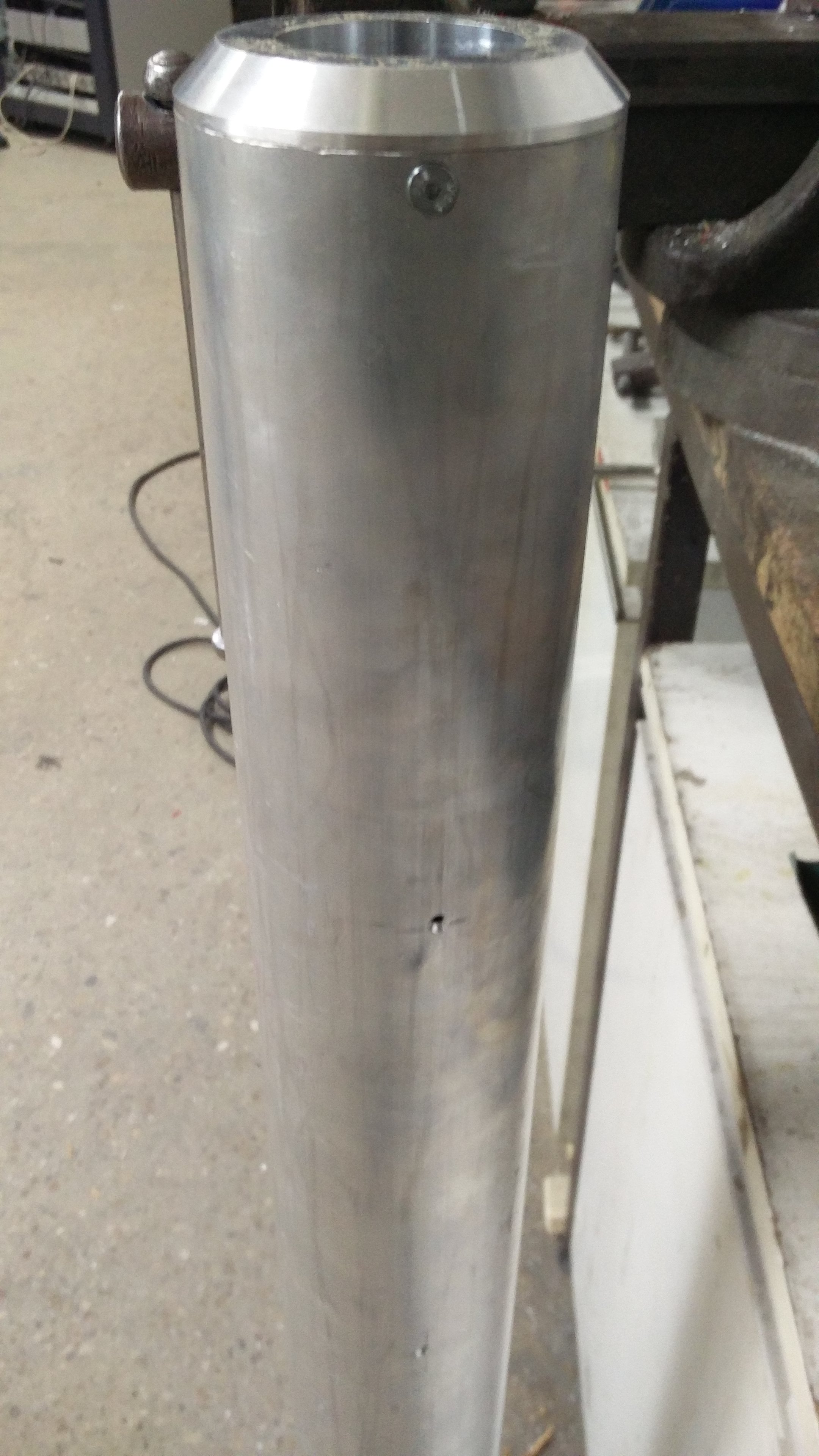

j'utilise le tour depuis 3 jours pour bosser de l'alu pour notre fusee.
Je veux bien vous aider pour faire cette pièce.
Je suis au lab tout les jours.

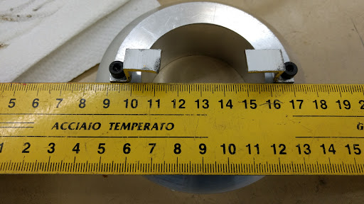

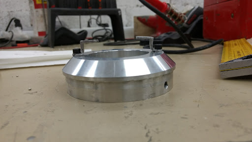

Re: [FUSEX][Betelgeuse] Demande d'aide pour usinage
(presque) fini
J'ai pris +-0,5mm pour les cotes et le pro54 peut faire jusqu'à 54,5mm de large donc ... A voir
Merci bcp Loeiz pour l'usinage et aussi pour tes instructions pour le taraudage !
La pièce est parfaite !
