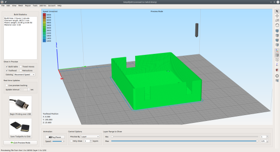

J'ai regardé les fichiers avec Freecad ils n'ont pas l'air d'avoir de problème,
la procédure pour imprimer c'est de passer pas un "slicer" ou trancheur en bon Francois :)
Un tel logiciel va découper la 3D en tranche pour que la machine puisse imprimer (et accessoirement
générer le GCode).
Donc pour de la visu je te conseille Freecad:
Pour le slicer le mieux c'est de voir au lab directement (avec vince ?) car la il faut le paramétrer en fonction
de la machine, je te mets un example de vu au slicer de ton boitier mais c'est avec un proprio et je n'ai pas
les paramètres de machines du lab donc je ne sais pas si je peux te générer un gcode correct.
Par contre concernant la remarque de Marc (ohohohoh), il a raison un coup de Charly avec un sachant te fera un boîtier beaucoup mieux et aussi vite (plus vite en fait).
Et dans le pire des cas si le métal n'est pas nécessaire un boîtier à la découpe laser a plus de sens.
Sur mon imprimante avec mes paramètres (conservateurs) on est a 2h de print pour la base seule....
