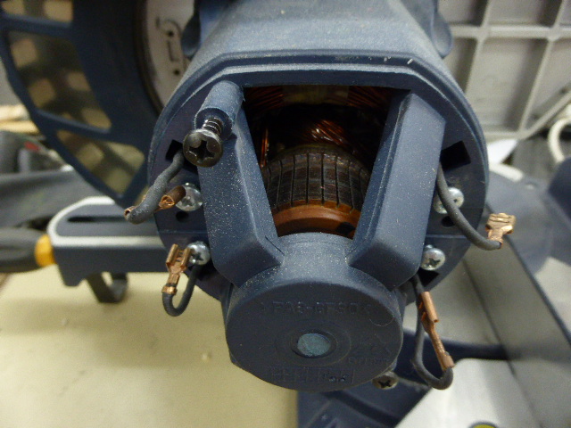

Le lab ayant récupéré une scie radiale électrique à onglet de marque MAC ALLISTER modèle "MAC250-LSO" hors d'usage, on tente de la réparer pour la remettre en service.
Première constatation
: les charbons du moteur universel de 1800 W sont complètement morts, il faut les remplacer.
Caractéristiques des charbons :
- Nombre de charbons : 2 pièces
- Dimension de la surface de contact avec le collecteur : environ 1/4" x 14 mm (estimation)
- Longueur du charbon : environ 15mm (estimation)
- Connexion électrique : par fil souple terminé par une cosse à œil
- Montage : chaque charbon s'insère dans un porte-charbon en tôle d'acier pliée, incluant un ressort d'appui.
Vue du collecteur après avoir démonté le cache
MAC ALLISTER MAC250-LSO_collecteur_50307.JPG (121.83 Kio) Vu 22670 fois

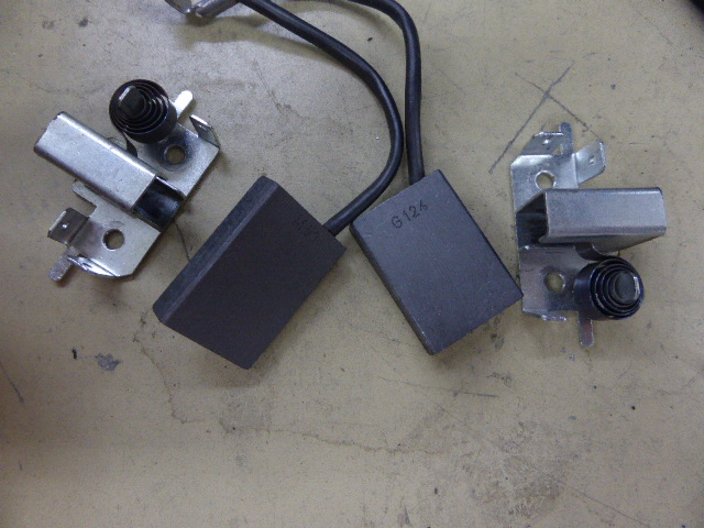

MAC ALLISTER est la marque de distributeur d'une GSB française. Pour cette scie, on s'est sciemment abstenu de les contacter pour obtenir des pièces de rechange : par principe il n'y en a pas.
D'expérience, ces produits sont vendus à si bas coût (1) que toute maintenance et existance de pièces de rechange est exclue. C'est une production unique (un seul lot de fabrication) qui n'a pas vocation à bénéficier d'un suivi ou d'un service (2). Seul existe la garantie d'un an où le vendeur rembourse l'achat en cas de problème, mais il n'y aucune autre action après-vente qui soit envisagée.
Dans notre cas, mieux vaut chercher d'emblée des charbons compatibles, par exemple chez ce revendeur.
Charbons de remplacement et portes-charbons
MAC ALLISTER MAC250-LSO_charbons bruts_50309.JPG (111.8 Kio) Vu 22670 fois
On a récupéré deux charbons de dimensions convenables, reste à les adapter/monter sur le moteur existant.
