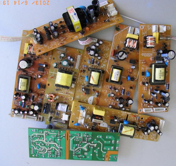

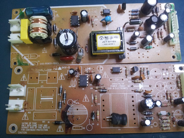

Eric a écrit :En premier lieu, fais-nous des belles photos R/V haute résolution de la carte d'alim, comme l'a fait le treblig dans ce post, en précisant les références lisibles sur les composants :
viewtopic.php?f=25&t=1894&start=110#p12860
Selon qu'on lit le forum de la page 1 à la page X (option affichage ascendant) ou, au contraire, de la page X à la page 1 (option affichage descendant), on ne tombe pas sur le paragraphe qu'on cite. Je ne sais pas s'il y a moyen de fixer ce problème dans PHPBB mais c'est pas top.
Je pense que tu parlais de ces images : https://forum.electrolab.fr/download/file.php?id=2076 et https://forum.electrolab.fr/download/file.php?id=2078

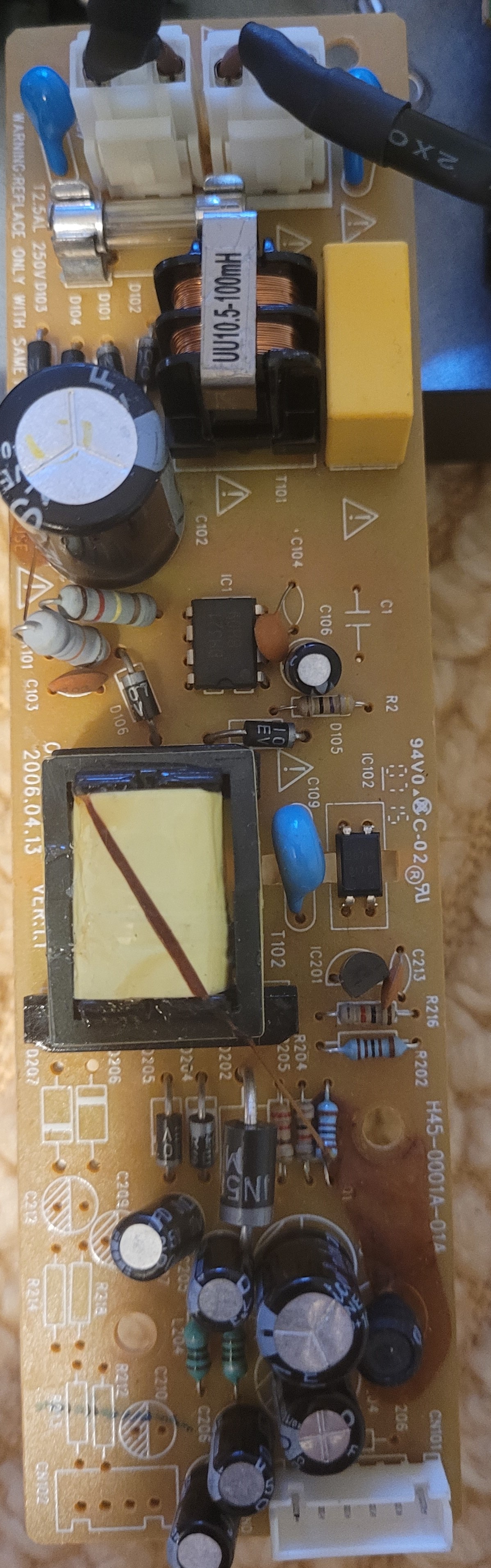

voila la photo la mieux possible
et sur la nappe qui part vers la carte mère, aucune sérigraphie de tension juste des "traits"
merci
