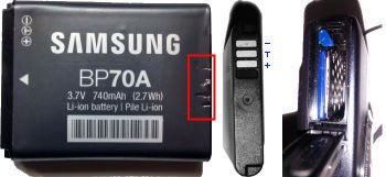

Aujourd'hui ce n'est pas à proprement parlé de la récup au sens "bac de recyclage". Il s'agit d'un appareil-photo numérique (APN) SAMSUNG que j'ai eu il y a une dizaine d'années d'une boîte qui a "oublié" de me payer plusieurs centaines d'heures sup'. En compensation, on m'a généreusement :rougefaché: laissé le maigre stock de la boîte dont cet APN SAMSUNG qui prend des photos avec une tâche (problème objectif ? capteur ?).

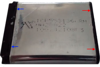

Cet APN est alimenté sur batterie Li-Ion, batteries ayant une légère tendant à gonfler en vieillissant ce qui est le cas ici.
Bien que ce soit pas très visible sur la photo, son embonpoint n'a rien à envier au mien... de fait, elle était tellement coincée qu'il m'a fallu la sortir en force avec des pinces (cf. marques dans l'encadré rouge).
J'ai drainé les éventuels derniers mAh sur une résistance de puissance. Au DMM elle affiche 0,0 mV.
Comme il se doit, l'APN ne fonctionne pas sur son alimentation externe qui ne sert qu'à la recharge de la batterie.
Cet APN n'ayant aucune valeur (tâche sur les photos) je n'ai pas envie d'investir 15€ dans une nouvelle batterie mais je serais tenté par un sauvetage alternatif. Du coup j'aimerais bien récupérer le connecteur (photo du centre) et la plasturgie
Voici à quoi ressemble la batterie après avoir retirer l'envelope en plastique. Le corps est une enveloppe métallique d'une seule pièce.
Je soupçonne qu'en enlevant délicatement la plasturgie (flèches rouges) la batterie sortirait +/- gentiment de l'autre côté (flèches bleues) et que je pourrais dessouder le connecteur. L'idée serait de souder un câble terminé par une prise USB sur le connecteur pour alimenter l'APN en externe sur un powerbank ou quelques 18650 câblées en //.
Toutes les catastrophes, y compris volontaires, que j'ai trouvées sur le Net provenaient de batteries chargées/surchargées ou en charge ou de batteries du genre des biens nommées SureFire/TrustFire, sans même compter les "ont-dit".
La batterie étant électriquement inerte, quel est le réel risque de la disséquer (gentiment) ?

Messagepar f4grx » 24 févr. 2021, 10:34
la batterie n'est pas inerte, elle est déchargée, mais contient encore des composés chimiques plus ou moins inconnus...
les électrodes peuvent exploser spontanément dans les batteries NiMh Eneloop (voir la vidéo de bigclive)
je ne sais pas si le risque est similaire avec une lipo, mais je m'y risquerais pas sans précautions physiques (masque facial, lunettes et gants)
un autre risque avec les lipo c'est le court circuit des électrodes écrasées ou perforées. Alors la elle est déchargée je sais, mais pour moi, prudence quand même
si c'était moi je l'attaquerais (dehors! fébo...) a la dremel sur les deux cotés arrondis sans insister, en finissant avec une plaquette en bois genre eskimo pour écarter la métallurgie et récupérer la plasturgie. en gardant du sable a portée de mains pour étouffer tout échauffement intempestif qui pourrait apparaitre!

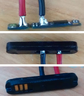

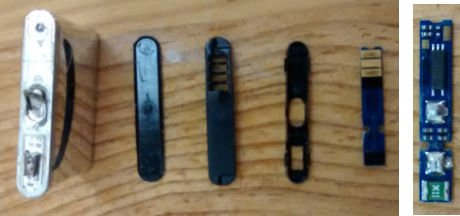

Contre toute attente, après avoir retiré la plasturgie je me suis retrouvé face à un conteneur complètement fermé.
La plasturgie collée en bas de la batterie n'est que cosmétique. Le BMS était pris en sandwich entre 2 tranches de plasturgie.
La thermistance doit faire partie du BMS, ça reste à vérifier au DMM ainsi que tracer les pôles + et - pour ajouter la prise USB.
Dommage de n'avoir pu récupérer le conteneur, le reconstruction aurait été quand même plus facile. La suite au prochain numéro !
Treblig (rassuré de n'avoir pas fait un accident pyrotechnique)

Tu dois pouvoir réassembler le pcb et les bouts de plastique, et y souder deux fils vers une nouvelle cellule! Quitte a refaire un ersatz de boitier en impression 3d!

Reconstruire cette partie ne devrait pas être un gros problème : le BMS est maintenu entre les deux parties en plastique qui se clipsent entre elles.
Je vais faire ça "quick and dirty" pour vérifier que ça fonctionne, par la suite j'envisage de mettre une embase micro-usb au cul de l'APN.

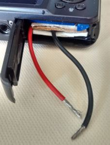

Reconstruction du connecteur après vérification et revérification et re-revérification (fil rouge sur... vous connaissez la chanson)
Choix judicieux du carton d'emballage qu'il a fallu vider au préalable... Il est des nôôtrees... :alcool1:
Après découpe de morceaux de carton approximativement de la taille de l'ancienne batterie, je fourre le tout dans l'emplacement de l'ancienne batterie.
Applaudissez maintenant parce que vous n'en aurez pas le loisir dans quelques secondes... :/
Cellule 18650 chargée, appui sur le bouton "On" de l'APN et... rien ! :pascontent2:
Le suspect est le BMS.
Il n'y a pas grand chose dessus, quelques résistances et capas, un chip MP24A et un "truc" vert (si quelqu'un a une idée de ce que c'est, faut pas hésiter, je suis preneur de l'info).
Les chances que je comprenne comment fonctionne ce bouzin sont plus que minces et, sauf un souffle de génie, je vais opter pour un "engineering change" sauvage (en rouge) pour amener le - de la batterie au pad - du connecteur. De toute façon, dans l'esprit, la cellule 18650 sera gérée extérieurement à l'APN avec un BMS 1S.
Reste que ce BMS devait aussi gérer la température de la batterie et ça risque d'être un problème si je bypass le BMS...

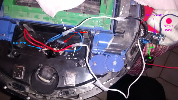

Je récupère la thermistance qui traînait dans l'ancienne batterie et je la fixe avec de la colle chaude. Le Roomba ne risque pas de se plaindre d'un problème de température !

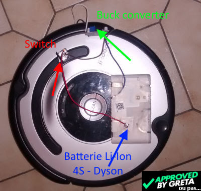

Entre en scène M. Dys*n et le stock de batteries de ses aspirateurs que j'ai récupérées au fil des mois.
Quoi de plus naturel que de greffer une batterie d'aspirateur Dys*n sur un aspirateur iRobot ? :hehe:
Évidemment le format de la batterie ne correspond pas au compartiment du iRobot mais pour le besoin de tester je fais, comme d'habitude, dans le quick & dirty et j'externalise la batterie.
Je n'utilise que 4 des 6 cellules de la batterie ce qui sortira un voltage entre 12 et 16,8V selon l'état de charge de la batterie.
J'y adjoins un convertisseur "buck" pour alimenter le Roomba en 12V et, la maison ne reculant devant aucun sacrifice, je mets un interrupteur pour pouvoir couper l'alimentation ce qui n'est pas prévu d'origine sur le Roomba 555.
Quand je dis que je fais dans le quick & dirty, ce ne sont pas de vains mots... des cure-dents pour bloquer les câbles sur les connecteurs du Roomba, des rallonges électriques avec des épissures protégées avec du scotch (du 3M quand même !) pour pouvoir positionner la batterie sur le Roomba.
Il faut forcer un peu sur le carter de protection sous le Roomba pour pouvoir le revisser tout en laissant passer les câbles.

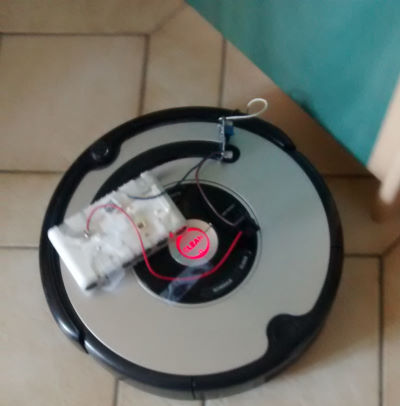

Je remets le Roomba sur ses pieds roues. Je bascule l'interrupteur et je suis gratifié d'un petit "bip" de reconnaissance.
J'appuie ensuite sur le bouton "Clean" pour le démarrer, j'applique la procédure de "reset" et j'ai droit à une petite musique sympatoche.
Without further ado, j'appuie sur le bouton "Clean" et le Roomba s'élance aussi fièrement que Zorro chevauchant Tornado (oui, je suis allé la chercher loin celle-là ! :hehe: ).
