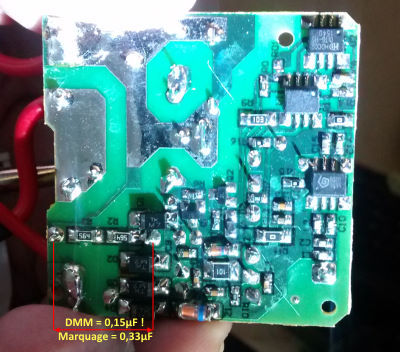

En l'espèce, le bouton de cette prise allume et éteint la LED mais ne commute pas le 220V.
Ça ressemble étrangement au souci déjà vécu avec la prise BLYSS, il est donc temps de voir si les mêmes causes produisent les mêmes effets.

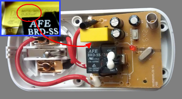

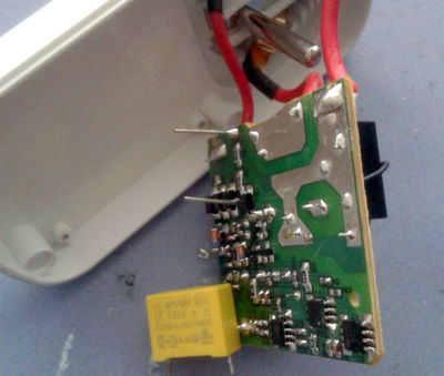

Oh, la jolie capa jaune, que de souvenirs. N'hésitons pas à la mesurer...
Hum... hum... 0,33µF attendus et 0,15µF mesurés ça sent le déjà-vu. Je ne vais pas chercher beaucoup plus loin et remplacer cette capa. Ça tombe bien, il me reste une capa MPX/MKP 0,33µF 275V de la réparation précédente.
J'ai jeté un œil aux quelques CI qui trainent sur ce PCB : un inconnu sans marquage (probablement le MCU), un 531R (récepteur ASK/OOK) et un HDC02 qui semble être une EEPROM du type 24Cxx.
Aussitôt dit, aussitôt fait !
Branchement , appui sur le bouton-poussoir : ça fonctionne !

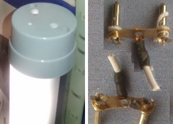

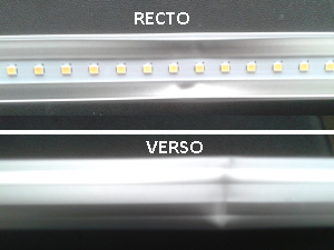

Il y a quelque temps (procrastination inside...) j'ai récupéré un tube LED 18W lequel, tout comme le légendaire verre de lampe, souffrait d'un évident manque de souplesse affichant un angle d'environ 15/20° au quart de sa longueur. Un peuplier me dis-je, sortant du bois...
N'écoutant que mon courage (à chacun ses combats...) je me me pose promptement en redresseur de tord et redresse le tube en détresse.
Et voilà le travail ! Le tube n'ayant pas vocation à être vu, je ne m'acharne pas sur les petites déformations du fond en alu qui fait office de radiateur pour les LED.

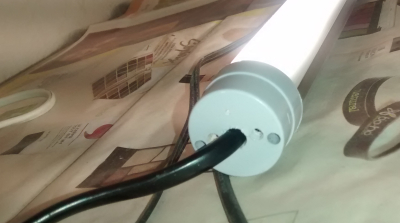

Après avoir vérifié que le tube fonctionne directement sur le secteur (driver incorporé), je démonte les connecteurs G13 et soude sur le driver un câble terminé par une prise Europlug.

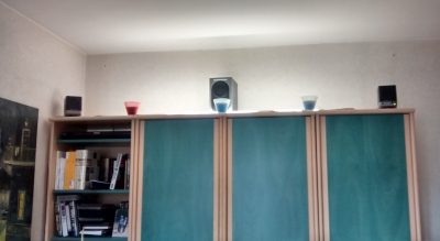

Installation sur le dessus d'un meuble, branchement à une des prises télécommandées Blyss récupérées précédemment.
Et la lumière fut. Le petit système Altec Lansing c'est aussi de la récup (encombrants) ;)

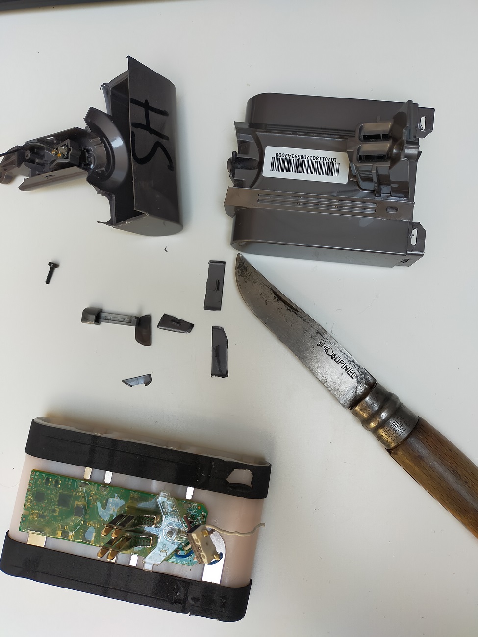

Le très bon élève question récup : les batteries d'aspirateurs Dys*n avec quasi 100% de cellules en excellent état. La seule galère c'est d'ouvrir la plasturgie pour accéder aux cellules, j'ai d'ailleurs l'impression qu'ils ont passé du temps à améliorer la difficulté, désormais il faut vraiment les charcuter tout en faisant attention à ne pas abîmer les cellules ni faire de court-circuit.
J'ai ramassé dans la nature (ou presque. Dans la rue en tout cas) il y a peu un pack Dyson dûment marqué "HS" au marqueur et je suis bien en peine de l'ouvrir. Toi qui as l'expérience, saurais-tu indiquer où attaquer la plasturgie ?
Nico M.
Messagepar treblig » 04 avr. 2021, 12:28
NicoM a écrit :J'ai ramassé dans la nature (ou presque. Dans la rue en tout cas) il y a peu un pack Dyson dûment marqué "HS" au marqueur et je suis bien en peine de l'ouvrir. Toi qui as l'expérience, saurais-tu indiquer où attaquer la plasturgie ?
Nico M.
Hello NicoM,
Long time no write.
Ça n'est pas difficile, il faut y aller gentiment mais fermement. Commence par sortir la vis torx sur l'espèce d'éperon de la batterie.
Sortir la partie avant du boîtier en passant un tournevis, ou autre outil du genre, large de préférence et surtout fin sur les endroits marqués avec une flèche en rouge, c'est là que se situent les clips les difficiles. Garde le tournevis le plus à plat possible (tournevis bleu) et évite d'attaquer avec de l'angle (tournevis rouge) du moins pas plus d'1 ou 2 mm. Il y a aussi des clips en dessous mais ils sont assez faciles à faire sauter.
Plus tu enfonces le tournevis à plat moins tu risques d'abîmer les cellules. Elles ne sont pas en sucre non plus et, souvent, bien protégées par une autre plasturgie interne assez rigide et épaisse (pas tous les modèles).
Comme je ne cherche pas à réutiliser le boîtier, je fais un peu bourrin pour que les clips ne se réenclenchent pas quand je sors le tournevis et une mini pince-coupante fait l'affaire pour découper la plasturgie au niveau du clip tant que le tournevis est en place.
Si tu as une vieille carte de crédit, tu peux te faire des petites cales pour bloquer les clips sinon, si tu te sens en confiance, tu peux forcer la plasturgie sans pince ni cales avec le seul tournevis en faisant attention à ne pas beaucoup appuyer sur les cellules en tortillant le tournevis, surtout sur les côtés de la batterie, là où les pôles + et - des cellules ne sont pas protégés.
L'avant du boîtier doit sortir facilement.
Après, pour sortir la batterie et le BMS, il faudra soulever un peu la plasturgie au niveau des diodes (flèches bleues).
Dans le processus, tu devras tordre le cou à "l'éperon". Là encore, je n'ai jamais pris de précaution pour le sauvegarder intact, mon but étant de récupérer les cellules.
Dessouder le BMS ne pose pas de problème. Selon ce que tu veux faire, tu devras faire sauter les tabs des cellules pour les sortir de la plasturgie interne ou les laisser dedans et remettre un nouveau BMS "apacher".
Voili, voilou. J'y arrive donc c'est faisable ;) Si tu as d'autres questions, n'hésite pas.
Bonne récup ! :super:

Super, j'ai tout sorti grâce à tes bons conseils. Merci !
J'y suis allé un peu comme un bourrin, faute d'avoir un tournevis plat et large sous la main ::d

À l'opinel, carrément ! Monsieur a le goût du risque :hehe: On peut voir une photo avant/après de tes mains ? :mdr1:
As-tu mesuré les cellules ? Si elles ne sont pas très en dessous de 3V et plus ou moins de la même valeur, ce sera probablement une fois de plus l'effet Dys*n...
Etant donné ce que j'ai récupéré en packs Dys*n à mon petit niveau (et il y a deux membres du Lab qui peuvent en témoigner), je m'étonne qu'il ne se soit pas encore pris une "class action" aux USA.

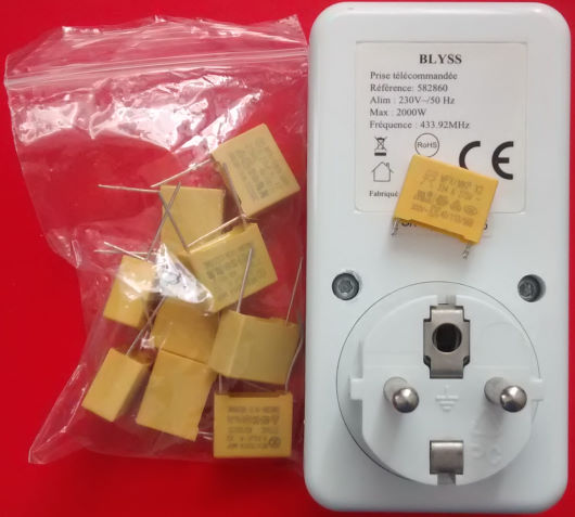

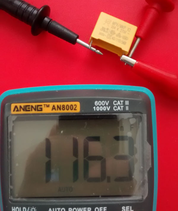

"Vingt fois sur le métier remettez votre ouvrage" qu'ils disaient. Je n'en suis qu'à la deuxième fois pour cette prise télécommandée et, ce, pour le même problème qu'initialement à savoir l'impossibilité d'éteindre la prise sauf à approcher la télécommande à quelques centimètres de la prise.
La capa de 0,33µF, remplacée il y a un an, est de nouveau à l'ouest, puisqu'elle affiche 0,12µF soit, peu ou prou, la même valeur que la précédente capa défectueuse. :fouet1:
Après le 15 jours réglementaires d'attente pour recevoir un paquet de 10 capas (1,88€ le lot, expédition comprise), son remplacement dans la prise n'est ni compliqué ni long.
Qu'est-ce qui fait que cette capa déraille, spécifiquement dans cette prise et pas dans les deux autres prises télécommandées du même modèle, reste un mystère.
À 0,19€ la capa c'est plus agaçant qu'onéreux.
Pour rester sur une note optimiste, j'espère avoir l'occasion de changer le 9 capas qui me restent, à raison d'une par an...

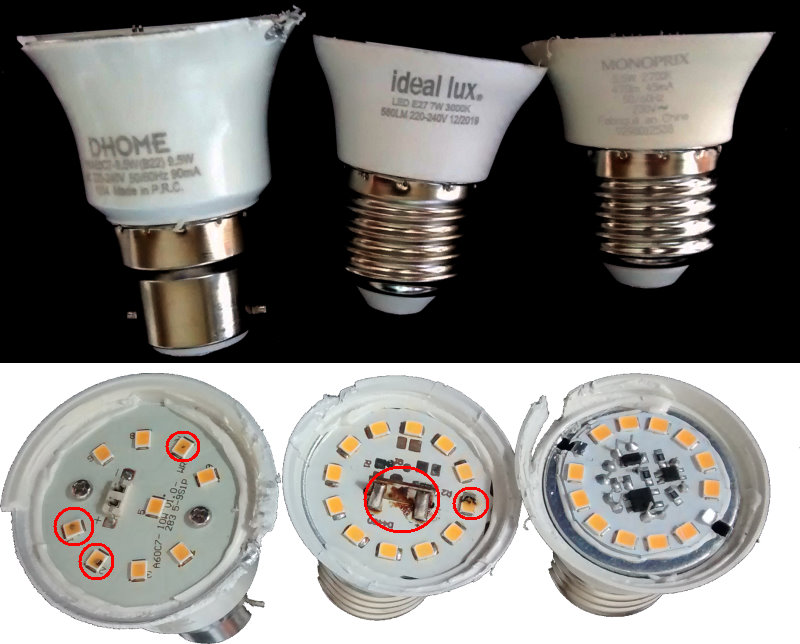

Récolte du jour : petite journée, seulement 3 lampes LED X|
Je pourrais vous faire une présentation classique "de gauche à droite" mais, spoiler alert, la LED "Monoprix" était parfaitement fonctionnelle ce que, évidemment, je n'ai vérifié qu'après avoir enlevé (charcuté serait plus à propos) le dôme plastique... :mdr3:
Les deux chips ne sont malheureusement pas marqués, ce sera probablement difficile de trouver comment réduire le courant dans les LED pour augmenter la durée de vie de la lampe
Ses deux compères, elles, sont en mauvaise santé et présente le symptôme assez courant dit de "la LED grillée à point". Aucune des deux ne fait envie.
  • La "DHOME" a cramé 3 LED sur 9, j'ai rarement vu un score aussi élevé, et elle a un culot d'un autre âge. Elle servira de banque d'organes pour d'autres ampoules.
  • La "Ideal Lux" n'a cramé qu'1 LED mais sa fabrication générale ne respire pas la belle ouvrage. Si son driver n'est pas HS (pas encore vérifié) je tenterais d'échanger sa LED cramée sinon elle aussi servira de banque d'organes.
Ces trucs ne sont pas faits pour durer... L'idéal c'est de réduire un peu le courant qui traverse les LED, ça ne change pas beaucoup la luminosité mais elle chauffent beaucoup moins.
