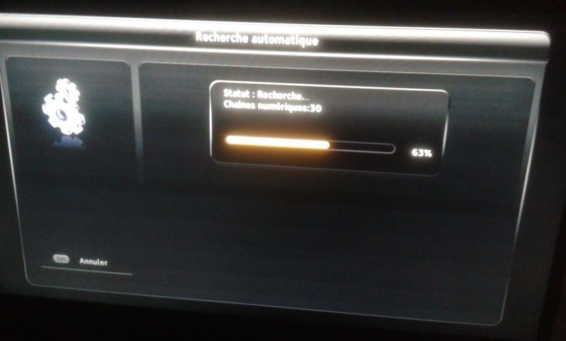

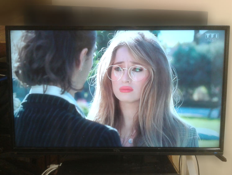

Bilan : après avoir remonté le MosFet QW1, j'ai vérifié si les symptômes d'origine se reproduisaient (pont de redressement HS) mais, non, tout semblait tenir la route. Tentative avec le fusible en remplacement de la lampe en série : idem, tout ce petit monde semble cohabiter harmonieusement.
Remontage du PCB sur le châssis de la TCL, alimentation et... l'image fut !
Un grand merci à Papy F1CHF, NicoM et Eric. À défaut qu'on sache jamais pourquoi les diodes de redressement ont claqué, j'ai appris plein de choses grâce à vos explications et c'est quand même le plus important.

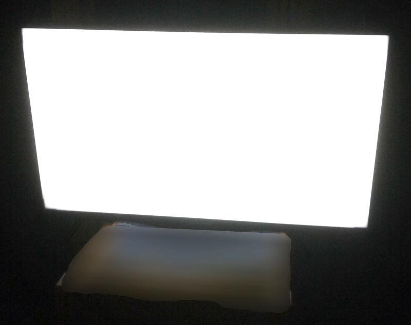

Je sais que c'est difficile à croire mais en rentrant de l'atelier après avoir remis sur pied la TCL, une THOMSON (32HD3301) m'attendait sagement sur le trottoir.
Une THOMSON chasse une TCL en somme (bien que nous soyons dans les Hauts-de-Seine), d'autant que Thomson et TCL c'est bonne née Blanc et Blanc bonne est.
Le diagnostique est simple : la dalle LCD est HS.
Deux heures plus tard, un éclairage pour l'atelier est né !
