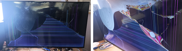

Une fois n'est pas coutume dit-on mais, là, c'est le 3è ou 4è téléviseur qui m'attendait sagement au bord d'une rue. Ça devient de la routine...
Évidemment cette TV n'était pas là par hasard. Il est évident qu'elle aura mal digéré un coup au but dans la lucarne lors de la diffusion d'un match de foot ou quelque chose du même genre.
Un gagne-petit ayant coupé le cordon d'alim au ras de la plasturgie, pas d'autre choix que de démonter l'engin.
Démontage rapide et facile : quelques vis à enlever et la plasturgie s'enlève. Je répare le cordon d'alim en soudant le connecteur du PCB à un cordon qui traînait à l'atelier.
Une fois branchée sur secteur, le spectacle commence : des images psychédéliques très 70's du plus bel effet.
Je continue le démontage : cadre noir à déclipser, câbles plats des T-CON à déclipser et le panneau LCD peut être enlevé.
Pour le remontage, c'est la même chose en chemin inverse sauf, bien sûr, le panneau LCD qui finira aux encombrants.

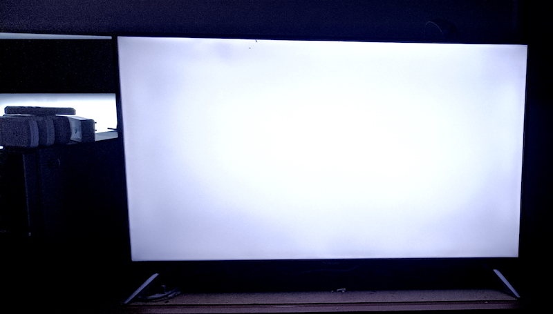

Et voila un nouvel éclairage de 43" pour l'atelier.
Coût estimé à 1€ : soudure, gaine thermo-rétractable et électricité.
