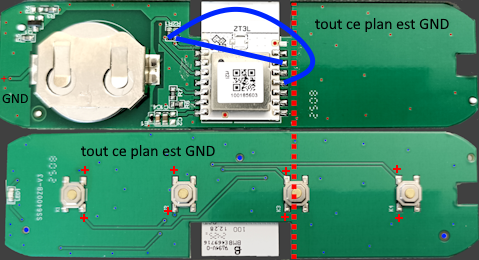

Je n'ai pas beaucoup avancé, je me suis seulement penché sur les entrailles des contrôleurs Zigbee. Ils utilisent un module Tuya ad'hoc, le ZT3L.
L'idéal serait de dessouder le module pour voir la totalité des pistes. Je ne vais pas me lancer là-dedans...
En scannant le PCB recto-verso au lieu de la prendre en photo "à main levée" ça devrait déjà bien aider à trouver qui va où et finir au DMM.
Quelque chose me dit que je ne devrais pas avoir trop de difficultés à réduire la taille du PCB. Il paraît que tout ce qui est petit est mignon.

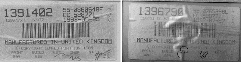

Dans le fatras qui me tient lieu d'atelier et parmi un nombre non négligeable de claviers de toutes sortes, j'ai retrouvé deux IBM modèles "M" (P/N 14391402 et 1396790) que j'avais achetés avec des PS/2 (un modèle 8580 et un modèle 8595, bus MCA) lors d'une vente de matériel d'occasion aux employés IBM. Tout ceci ne nous rajeunit pas.
La différence entre les deux claviers doit être très subtile, à vue d’œil, ce sont les mêmes. Tous deux sortent de feue l'usine IBM de Greenock, pas loin de chez Nessie.

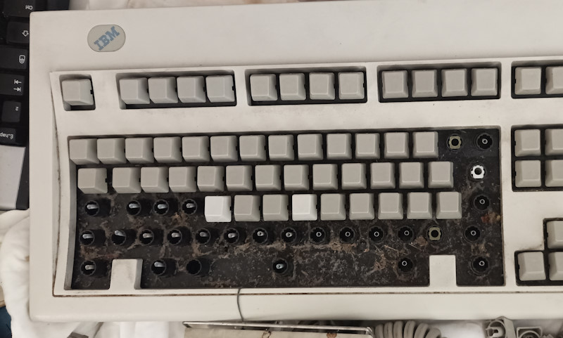

Après toutes ces années de repos, une bonne toilette était nécessaire pour que les électrons passent dans des tuyaux bien propres.
Démontage facile des touches et de la plasturgie (merci IBM).
Je ne sais pas qui avait utilisé celui-ci mais ça devait être quelqu'un qui mangeait, buvait et se peignait au dessus de son clavier...
Bon appétit...

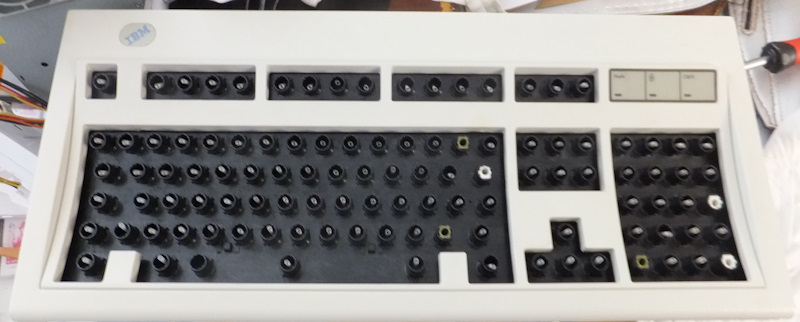

Après un nettoyage complet, la bête reprend quelque allure.

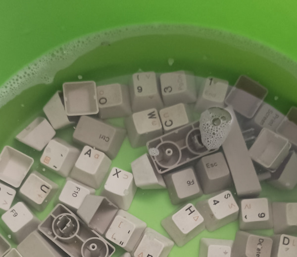

Soupe de touches. Nettoyage à la brosse à dents des 101 touches (face + 4 côtés), des 101 supports de touches (face + 4 côtés).

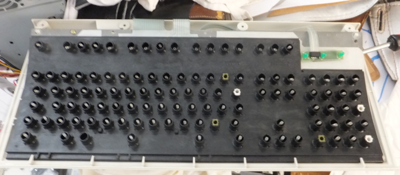

Plaque support des touches

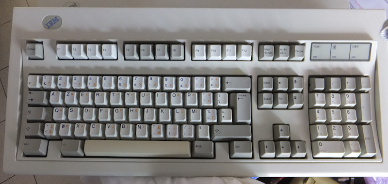

Et maintenant, Ladies & Gentlemen, le voili, le voila, le mythique clavier IBM Modèle M dans toute sa splendeur avec ses touches APL2 françaises !
(Bon, je reconnais, j'aurais pu faire un effort sur le nettoyage de la touche espace...)

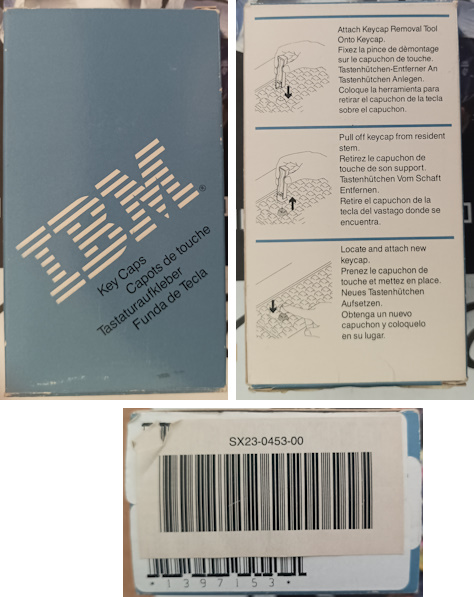

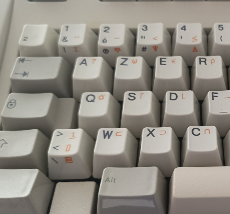

Avais-je oublié de vous dire que j'avais un jeu de touches pour transformer le clavier APL2 US en clavier français ?
On n'arrête pas le progrès !
Honnêtement, est-ce que vous ne tombez pas de votre chaise devant une telle beauté ? Rhââ Lovely aurait dit Gotlib.

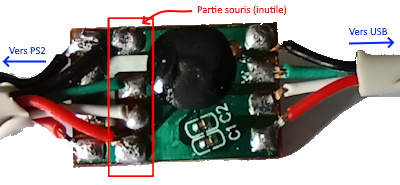

Entre en jeu le vieux splitter PS2 souris et clavier vers USB qui avait un chip à l'intérieur.
Clairement il a vu des jours meilleurs mais je ne vais pas chipoter : il fonctionne !
Les câbles destinés à la souris PS2 ne servent à rien, je peux les dégager et en profiter pour nettoyer ces soudures de barbare.

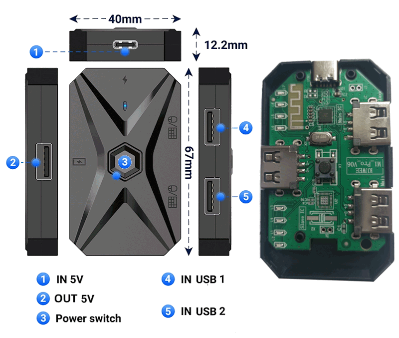

Reste la partie Bluetooth. Pour ça j'utilise un petit module KUWEE qui semble être basé sur la puce JL AC6321A en dépit du marquage BP2C939-21A4. Ça semble être la marque de fabrique de Jie Li de mettre des références complètement bidons sur leurs chips pour tromper l'ennemi. C'est la grosse dépense de cette transformation : ~6€ port inclus.
Il me reste à dessouder les connecteurs USB du KUWEE, connecter entre eux le module PS2/USB et le KUWEE et la sortie PS2 du clavier au KUWEE.
Il semble y avoir la place pour caser les 2 modules à l'intérieur de la plasturgie du clavier et même, peut-être, une cellule 18650 et un chargeur+boost 5V.

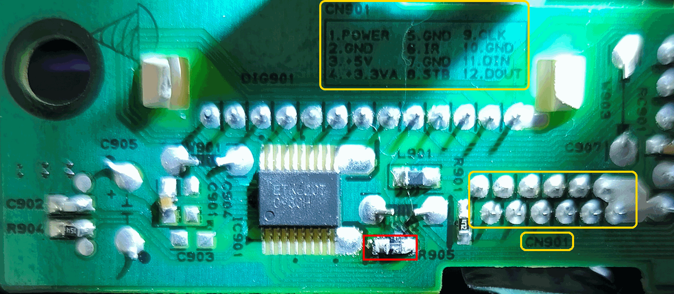

Lorsque je l'ai branché il y a quelques jours, une odeur acre et persistante de composant qui rendait l'âme s'est répandue dans l'appartement.
Ça ne l'a pas empêché de lire DVD et DViX comme si de rien n'était. En revanche, plus d'affichage sur le lecteur et boutons en façade inopérants.
La partie IR (RC901 sur le schéma), sur le même PCB de façade, fonctionne.
Il était donc temps de le mettre sur la table d'opération et une suspecte du PCB de façade à très vite levé les bras et s'est rendue aux autorités.
Nom: R905, matricule: 10Ω, type: CMS. Ne répond pas au DMM.
Comme nous vivons une époque merveilleuse, j'ai trouvé un schéma qui ressemble plus que très étrangement au PCB du panneau de contrôle.
Le P/N n'est pas exactement le même mais il est sorti de la même écurie.
Le "service manual" complet est là : elektrotanya.com/showresult?what=lg+dv492&kategoria=Video-DVD&kat2=All et le schéma du PCB est vers la page 58 du manuel sous le titre "9TOOL" et le PCB vers la page 65, toujours "9TOOL" (les "4TOOL", "5TOOL", "8TOOL" sont différents)
Je ne sais pas ce que fait le combo R905, L901 et C901 au 5V mais sur ce PCB le seul composant qui utilise le 5V c'est IC901 (ETK6207) le driver de LED.
R905 (DMM: OL :( ), C901 (DMM: OL :( ), L901 je ne sais pas comment ça se mesure, à tout hasard sur la mesure ohmmètre ça donne quelques Ω.
R901 fait bien 4,7 KΩ.
L'afficheur 7 segment 5 digits référencé DIG901 sur le schéma est un 6301R2U017W. Je n'ai pas trouvé d'information pour cette pièce.
C'est un peu étrange qu'une résistance parte ainsi en fumée.
Il faut qu'elle ait été traversé par un courant trop fort (qui est le coupable en aval ?) ou qu'elle ait subit une improbable défaillance dans le temps.
J'ai bien jeté un œil partout, y compris sous l'afficheur : pas d'araignée ou de cafard qui aurait fait un court-circuit.
En soi changer la résistance de 10Ω n'est pas un gros souci (si ce n'est d'en avoir une sous le coude) mais si quelqu'un voit un un truc évident (ou probable) sur le schéma qui aurait pu conduire à l'immolation de R905, je suis preneur de l'info.
