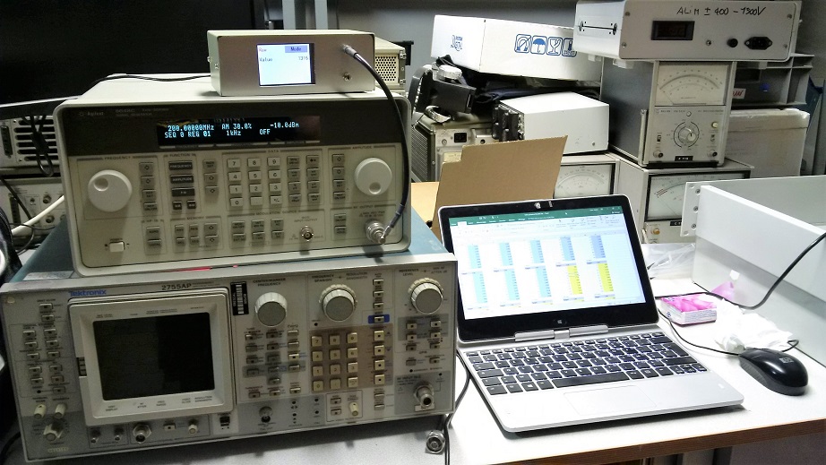

La première séance de cal s'est bien passée.
C'est fastidieux au possible, j'ai failli fumer 10 fois la tête en tapant "20 dBm" et non "-20 dBm", mais après quelques heures de "claviardage", la table de correction de 1 à 3200 MHz a pu être dressée (merci à Yannick)
je flashe la table dans le firmware et je passe contrôler le résultat le mardi qui vient. Déjà, en vérifiant simplement quelques mesures répétées à plus de 4 heures d'écart (sur la sortie de l'ADC qui suit le détecteur logarithmique), il n'y a pas un seul bit de variation pour une puissance donnée à une fréquence donnée... c'est sacrément encourageant pour un appareil qui doit coûter moins de 30 euros
Ensuite, on verra pour le 8 GHz :-D
