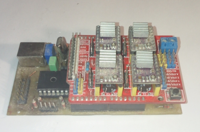

J'ai commencé à faire un typon pour fabriquer une IPL5X avec une base cnc-shield
https://www.ebay.com/itm/CNC-Shield-Expansion-Board-A4988-Stepper-Motor-Driver-For-Engraver-3D-Printer-OB/182558446078
Le fichier (en PJ) est encore à vérifier puis à graver au lab ou chez le chinois en plusieurs exemplaires vu que l'ensemble peut aussi être utilisé pour une fraiseuse, cf le site http://5xproject.dyndns.org/5XProject/tiki-index.php?page%3DLE+Projet.
J'ai les moteurs, le shield, les drivers, un arc, une alim de PC portable et un doubleur de tension pour le fil, un pic doit traîner quelque part avec son quartz et ses deux capas.
Au plus simple une machine de type http://papykilowatt.free.fr/html/machinecnc.htm
Mais je suis prêt à suivre un autre modèle surtout du genre à prendre moins de place.
Une association de makers me remotiverait sûrement à finir le projet et si une place peut y être trouvée je le laisserais bien au lab

En cherchant mon pic je me suis aperçu que j'avais gravé et monté le circuit, manque la mémoire et un peu de connectique
Le pic est à graver, j'ai un http://www.piccircuit.com/shop/pic-programmer/26-ica01-usb-pic-programmer-set.html
Mais y a bien longtemps que je m'en suis pas servi... Le fichier est sur le site ipl5x
Un peu poussiéreux, si tu veux j'apporte le tout jeudi soir au lab
