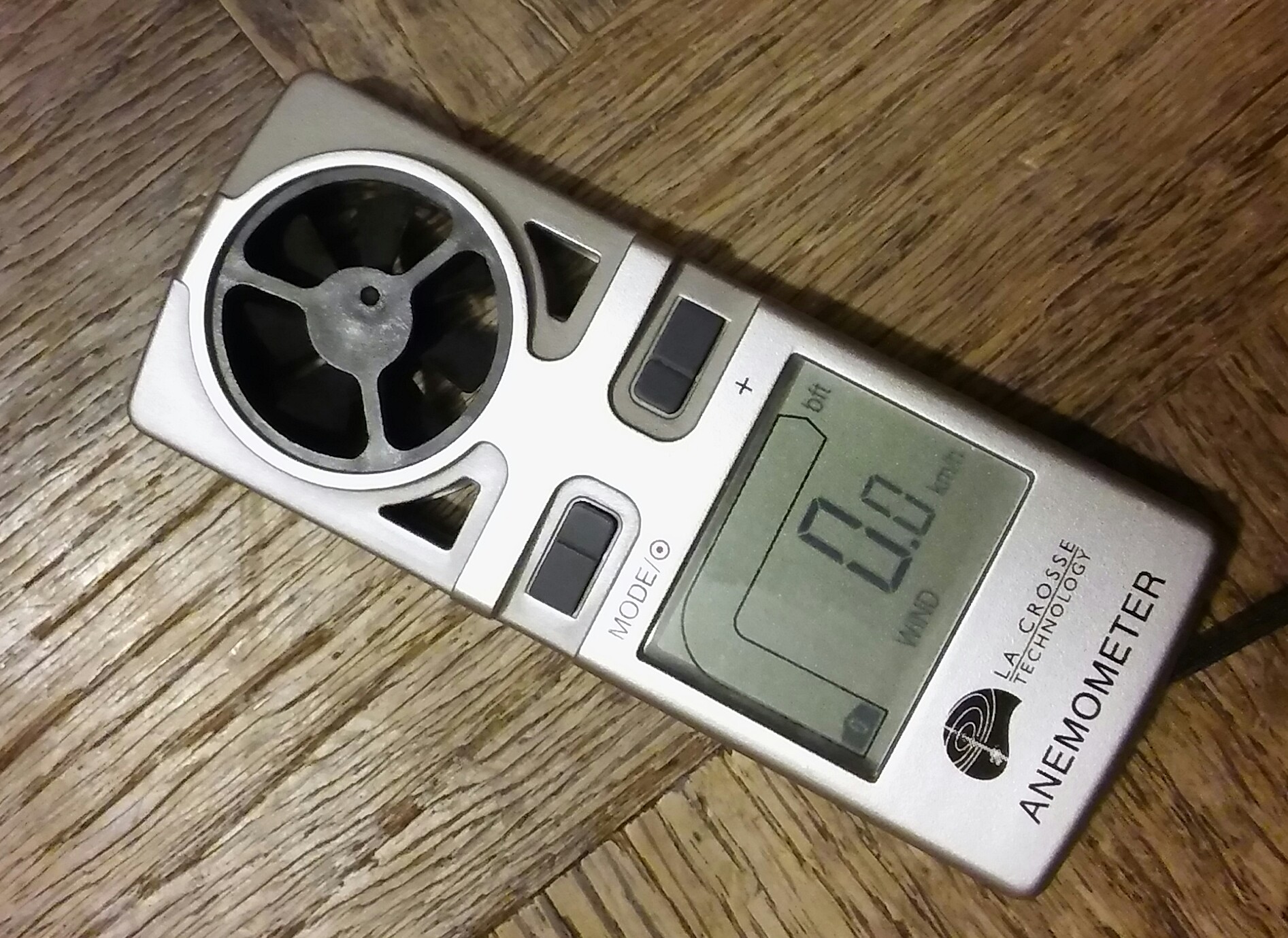

Salut, si tu veux j'ai cela
- 20180222_021821-1.jpg (577.06 Kio) Vu 5138 fois
- Eric

Il faut faire bien attention avec les anémomètres à hélice comme ceux là à bien les orienter, sinon la mesure peut être complètement faussée.
Pour une mesure indépendante de la direction du vent il faut le modèle à demi coques.

pingu a écrit :Salut, si tu veux j'ai cela
Ah super je suis partant au moins pour tester ! Est-ce que tu peux l'apporter au lab un de ces jours ? De mon côté j'y serai jeudi prochain le 1/3, mais comme c'est l'étape Fédération au lab ça ne sera probablement qu'en toute fin de soirée que je pourrai faire des tests. Est-ce que ça te gêne de le laisser une ou deux semaines au lab ? Sinon le jeudi 8 mars.
Et merci à Eric et Elyan pour les réponses - Eric ta solution est celle de backup, selon le retour avec la solution 1 ;o)
