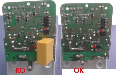

J'ai remis la capa sur la prise capricieuse et fait quelques mesures comparatives (relais OFF) / (relais ON) : (points de mesure en rouge sur la photo)
Sur la prise fonctionnelle :
Tension après diode de redressement : 22V / 10V
VDD EEPROM/MCU : 5V / 5V
LED : (éteinte) / brillante
Sur la prise capricieuse :
Tension après diode de redressement : 22V / 4V
VDD EEPROM/MCU : 5V / 3,5V
LED : (éteinte) / luminosité décroissante
Verdict : effondrement des tensions quand le relais est ON sur la prise capricieuse.
Le MCU reste dans sa plage de fonctionnement (2.4V à 5.5V) mais pas l'EEPROM (4.5V à 5.5V)
Prise KO et prise OK côte à côte.
Prochaine étape : changer la capa hors caractéristiques pour le meilleur ou pour le pire.
Après ça, peut-être jouer avec l'EEPROM (I²C)...

Messagepar F1CHF » 22 mai 2020, 09:34
on avance ! la tension s'ecroule
je ne pense que le relais soit en cause
plutot un des composants dans la chaine d'alimentation
CAD : resistance de puissance + capa jaune + diode(s) + capa de filtrage basse tension
une petite comparaison et roule poupoune
Messagepar treblig » 22 mai 2020, 12:14
La capa jaune est totalement hors specs vis-à-vis de sa valeur faciale (cf mon 2ème post) et avec la capa jaune de la prise fonctionnelle (comparaison faite hier).
J'ai comparé les autres composants (chimiques, diodes, fusibles) dans la mesure de mes moyens mais, comme indiqué précédemment, je ne sais pas comment tester les transistors donc j'attendrai quelques jours pour recevoir cette capa et la monter.
Si ça ne fonctionne toujours pas, c'est qu'une autre partie du circuit aura souffert (dans ce cas, je serais un peu démuni pour identifier le coupable).

Messagepar treblig » 22 mai 2020, 14:53
Merci pour le lien.
Le truc c'est que tester un transistor tout seul sur table, je pourrais le faire et voir avec son datasheet si c'est dans les clous mais au sein d'un circuit je ne sais pas analyser l'incidence du reste du circuit sur la mesure affichée au DMM. Si je lis la bonne valeur est-ce que c'est parce que le composant est OK ou est-ce que la mesure relève du composant + les autres composants qui y sont rattachés et que c'est juste un coup de pot que ce soit la même valeur que celle du composant seul ?
C'est pour cette raison que je n'ai qu'un DMM comme équipement. Je ne saurais pas plus analyser un circuit si j'avais un oscilloscope. Manque évident de connaissances, j'en suis pleinement conscient et c'est la raison pour laquelle j'étais venu à l'Électrolab (bon, ça n'a pas vraiment été couronné de succès...).

Messagepar F1CHF » 22 mai 2020, 15:43
tu sais un transistor Y'a trois pattes emetteur, base et collecteur
soit PNP ou NPN
par contre si c'est un FET c'est plus dur
comme un dmm permet de mesurer des tensions des intesité et la valeur d'un resistance
comme le transistor peut etre considéré (poil au nez) comme deux diodes
ca passe dans un sens et pas dans l'autre, si deja cela est bon, on s'en fout du gain et le reste
regarde (si tu peux poil aux yeux) ce qu'il y a marqué sur le boitier (histoire de trouver son frangin poil aux .....)
le transistor il fait pas grand chose , soit il balance du jus (ou met a la masse) une patte du relais pour le faire coller
poil au n.. (ok j'arrete !) sinon il fait rien ... même si il est HS
dis nous ce qu'il y a de marqué (non plus de poil !)
Messagepar treblig » 22 mai 2020, 20:24
Les refs des transistors sont
Modifié en dernier par treblig le 15 avr. 2023, 20:51, modifié 2 fois.

Messagepar F1CHF » 22 mai 2020, 20:38
ton "la" pointe sur :
viewtopic.php?f=25&t=1894&start=13
je sais pas si c'est de ma faute mais je ne vois pas les transistors ou les references !
vous avez dit bizarre ....

Messagepar treblig » 22 mai 2020, 20:46
F1CHF a écrit : je ne vois pas les transistors ou les references !
Ça pointe au bon endroit, c'est sur la photo du PCB
