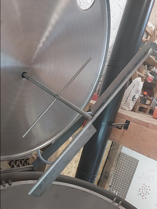

Des news sur cette partie. (Je reprends mes message 1 fois par an ^^ )
J'ai finalement opté pour un motoreducteur de 180 W en triphasé qui tourne à 10 rpm. (Un moteur de rideau métallique)
Du coup je me suis fait un gros mélangeur en inox avec des pâles inclinées et d'autres verticales pour maximiser le mélange et décoller la maische du fond.
Ca tourne au poil et l'entrée dans le tank à lait est désaxée par rapport à la cuve.
Voilà !
Limesle
Capture d’écran du 2022-10-28 16-38-19.png (587.01 Kio) Vu 11111 fois

Messagepar Eric » 30 oct. 2022, 16:06
Simple et efficace.
Merci pour la publication de la photo de ton mélangeur.
