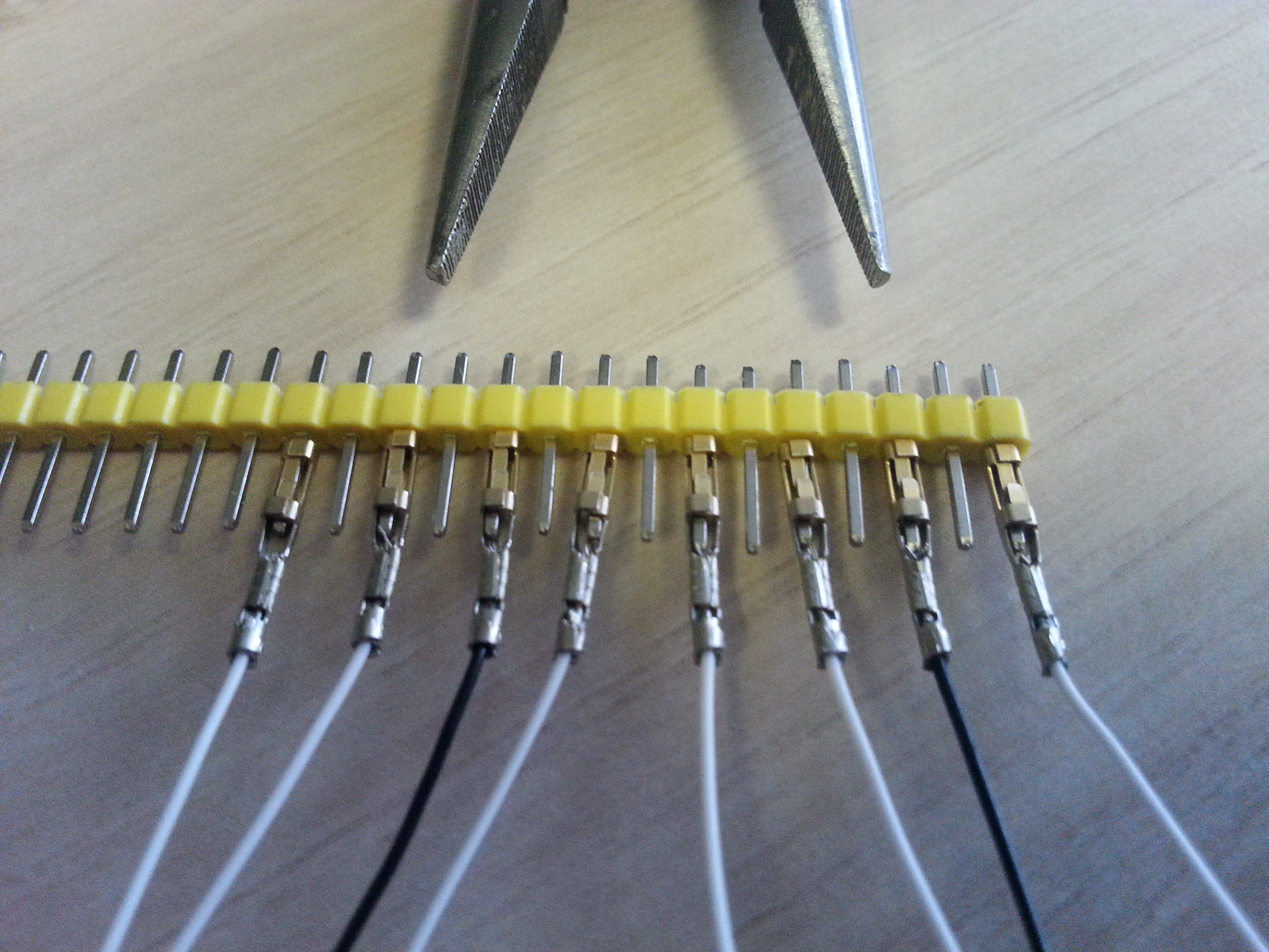

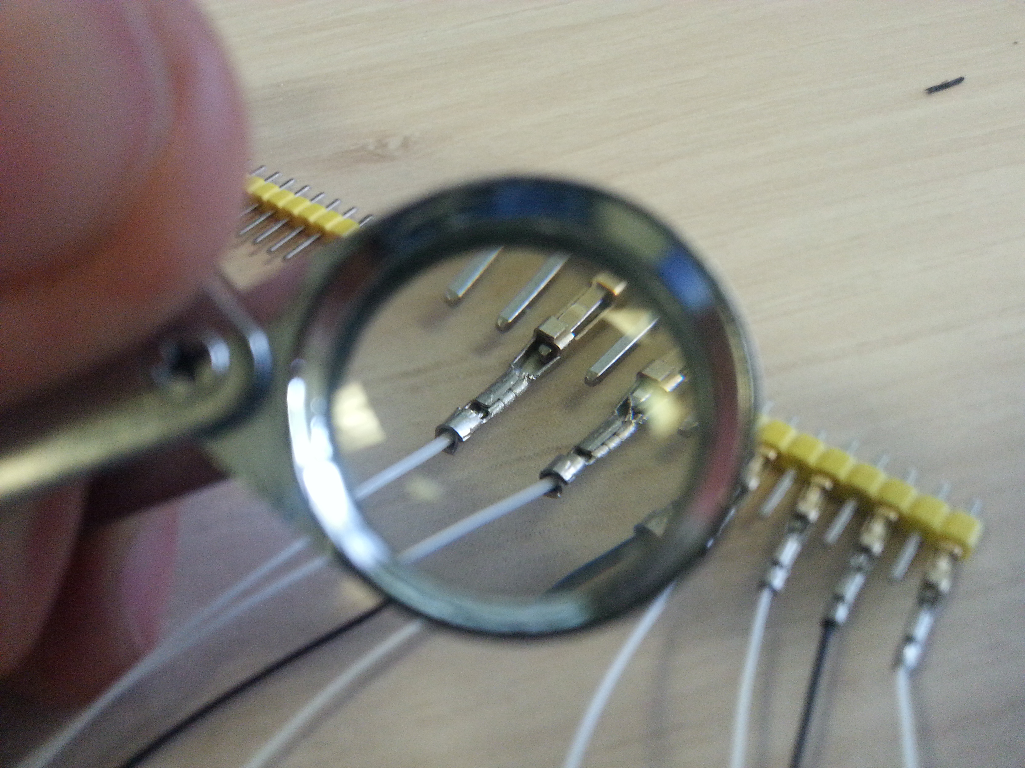

Une image valant mieux qu'un long discours, ou encore puisque the proof of the pudding is in the eating, voici 8 sertissages que je viens de réaliser avec une pince plate a becs fins BOST, sur des fils PTFE AWG30 normalement trop fins pour ces cosses.
Je doute pouvoir mieux faire avec une pince "officielle" chinoise ou non, surtout sur ce genre de fil très fin. Sur un fil légèrement plus épais, le maintien de la gaine serait meilleur, mais ca vient du cable, pas du sertissage.
En tout cas, ca me convient pour mon usage. Je ne garantis pas que ca tienne encore en se pendant dessus, mais dans ce cas un petit coup de soudure a l'étain et on en parle plus.

j'utilise généralement une pince à bec plat (demi-rond, comme GRX, mais sans "rainures"). La quasi totalité des liaisons des projets Picastar et MSA se sont faite ainsi. Ceci précisé, il n'est pas interdit d'ajouter une goutte de soudure sur la jonction si l'on souhaite faire "ceinture et bretelle". C'est d'autant plus facile si le fil en question est isolé ptfe, qui ne fond pas à la chaleur.
Pour le reste : j'ai lu un truc qui m'a fait peur... "cable pour RJ45"... j'imagine qu'il s'agit de câble de tirage réseau. Attention, certains d'entre eux sont en monobrin, pas compatible avec ce genre de contact. Il est quasi impératif d'utiliser du multibrins. Plusieurs raisons à cela : moins cassant au contact, adapté au type de sertissage.
Le sertissage à la pince à bec demande un poil d'entrainement (on flingue 5 ou 6 contacts avant d'attraper la combine). Pour les plus paresseux, il existe des pinces à sertir sur eBay ou Amazon qui sont bien moins coûteuses que les pinces Molex originales et offrent quasiment le même niveau de qualité de sertissage (surtout pour les connecteurs type "amphénol carré")

Le sertissage avec une pince plate, ça donne ce qu'il y a sur les photos visibles sur le Forum (mais pas dans les mails ... dommage...) pas un sertissage mais quelque chose de roulé, la tenue mécanique ne sera pas là.
L'idée de la soudure, même si elle semble apporter une meilleure fixation rends le fil cassant, en général on utilise quelque chose sertis pour éviter ce coté cassant, ou l'on prend des connecteurs fait pour être soudés avec un capot qui maintien les fils ou le câble et évite que la partie soudée soit sollicitée, genre subD.

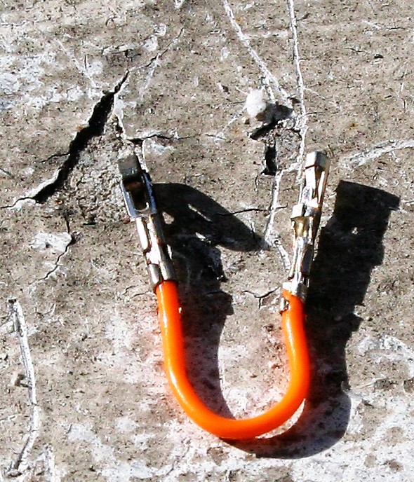

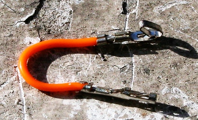

Messagepar marc » 19 oct. 2017, 16:20
réalisés à l'instant
bretelle prise sous deux angles différents, avec la pince japonaise -pas chinoise- à 40 balles, fil isolé ptfe multibrin argenté Socapex (un fil considérablement plus "cassant" qu'un fil souple normal compte tenu de la rigidité de l'isolant)
fils non soudés, simplement sertis
La soudure, si elle n'est pas effectuée en mode bourrin, se limite à la zone de sertissage. Jamais Molex n'a interdit cette pratique, et l'argument du fil cassant vient du monde de l'automobile et de l'électronique embarquée. Effectivement, s'il y a vibration, le fil peut devenir cassant. Mais rares sont les montages labo qui sont soumis à des accélérations.
Donc pince + soudure = résultat fiable, résistance de contact faible, risques d'oxydation faibles tant que le connecteur n'est pas soumis aux intempéries.
