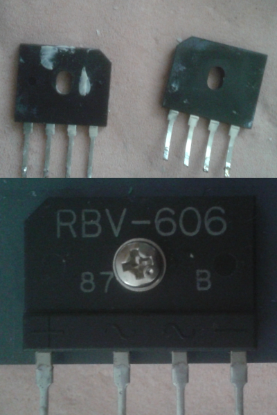

Après avoir enfilé mon costume d'Indiana Jones, j'ai fini par trouver quelques ponts redresseurs RBV-606 (x1) et GBU1006 (x2) récupérés sur des TV CCFL.
Je pourrai y coller un radiateur, ça ne peut pas faire de mal.

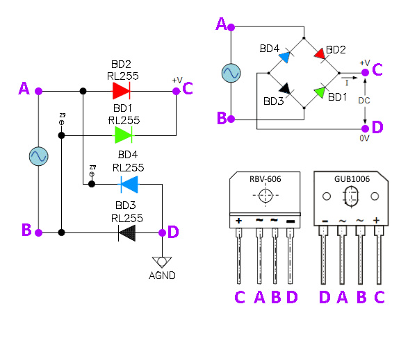

Je vais tenter la greffe suivante en lieu et place des diodes individuelles RL255 :

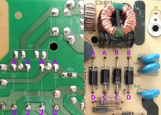

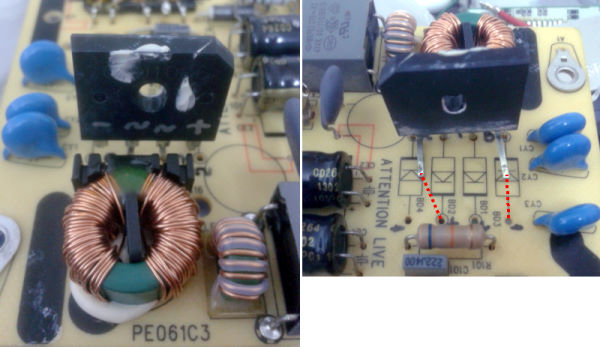

J'ai greffé le bridge GBU1006 sur le PCB :

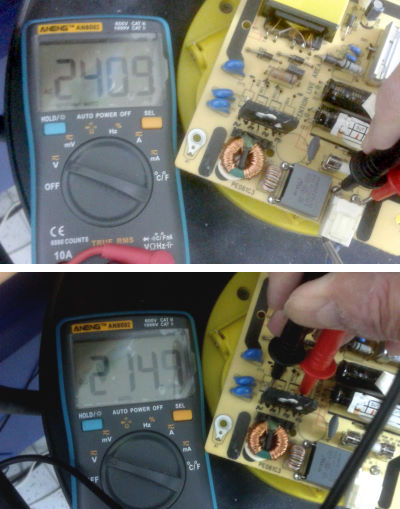

Avant de connecter les pins DC, je vérifie au DMM que la partie AC est OK.
240V AC sur la prise et... rien sur les pins +/- DC.

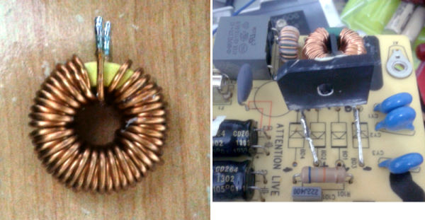

@Eric m'ayant fait un peu flipper avec les quelques 80A d'inrush, j'ai cherché le plus gros câble qui passe dans les trous du PCB laissés vacants par les feues diodes BD1 à BD4.
Une self de récup (oui, je récupère vraiment n'importe quoi...) semble faire l'affaire et elle est immédiatement sacrifiée sur l'autel de la science.
Décapage du vernis avec un cutter, étamage à la soudure au plomb qui sent bon ma jeunesse puis greffe sur le bridge et le PCB.
Il doit y avoir assez d'espace entre les deux pour ne pas risquer un arc électrique.

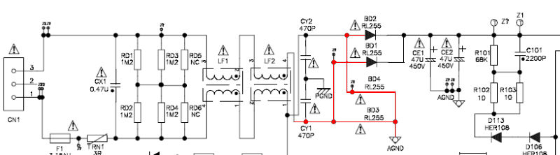

  • qu'est-ce qui a pu conduire à la destruction des diodes BD3 et BD4 (BD1 et BD2, elles, étaient OK)
  • remettre d'aplomb le bridge ne va-t-il pas conduire au même résultat ? Si je pouvais éviter qu'il soit à nouveau "Thunderstruck" et ne prenne immédiatement le "Highway to Hell" ce serait un plus non négligeable.

F1CHF a écrit :la tension de 220 volts , une fois refressée est filtrée par les capacités CE1 t CE2 et au final arrive entre les broches 4 et 6 du transfo TS1...
Les BD3 et BD4 testées en mode diode donnaient 0V dans les 2 sens. Si je comprends bien, à l'ohmmètre elles devraient donner 0Ω (court-circuit) ce qui revient à ce circuit :

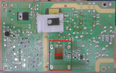

QW1 (N-channel MDF10N65B) a, a priori, été testé (cf : S01E03 avec NicoM dans le rôle principal et moi qui lui donnait la réplique :) ).
Je peux le démonter avant de balancer la sauce si ça peut faire avancer le schmilblik (note : je ne mesure pas les conséquences d'alimenter la carte sans ce composant... ;) ). Avec beaucoup de chance, j'ai un équivalent qui traîne dans mon stock de "trucs". Va savoir, Charles.
Ou est-ce qu'il vaut mieux démonter U101 (FAN6754) auparavant et voir ce qui se passe ?

Si BD3 et BD4 sont en court jus (a verifier a l'ohmetre) il est evident que le 220 volts se retrouve a la masse (AGND) et boum !
dans un premier temps dessouder le transistor QW1 et balancer du 220 volts, tu dois lire enrivon 308 volts sur les capas CE1 ou CE2

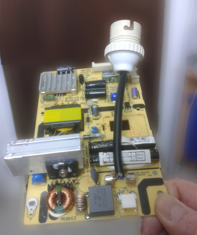

Coiffé d'un chapeau à la "Indiana Jones", j'ai retrouvé deux vieilles ampoules à incandescence ! 60W et 40W.
Sans attendre plus avant, j'ai procédé à l'harmonieuse intégration sur le PCB pour mettre en œuvre l'astuce de NicoM :
Avouez que ça en jette !

Sur les conseils de Papy F1CHF j'ai démonté, à la tresse à dessouder, le Mosfet QW1 avec son radiateur.
Ce PCB est soudé "à l'ancienne", pas ROHS, le démontage est, de fait, très facile.
À titre de précaution, un radiateur est ajouté au pont de diodes et le PCB est prêt pour l'étape suivante : la mise sous tension laquelle, à cet instant, est à son comble bien que l'atelier soit situé RDC (un peu d'indulgence, s'il vous plait, je ne peux pas sortir que des bonnes blagues...) .

Après la toute première mise sous tension, l'ampoule s'est très brièvement éclairée.
Mesure de la tension aux bornes de CE1 et CE2 : 358V
Entre pin 1 et 4 de U101 : 125/130V par intermittence
D101 semble OK : conductrice dans un seul sens.

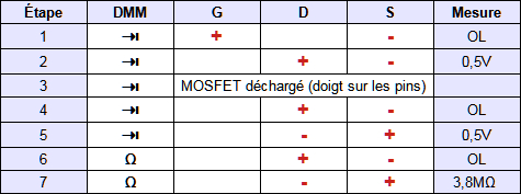

Mesure du Mosfet QW1 (10N65B)
Ça semble être bon mais un regard expert ne serait pas superflu.
Si QW1 est OK (du moins statiquement), le remonter et re-tester ne me semble pas une mauvaise idée.
Et si l'ampoule ne s'allume toujours pas après ça, il sera peut-être temps de repasser en mode fusible, non ? (même si ça n'explique pas la fin tragique de BD3 et BD4)

pour le mosfet, j'avoue je sais pas (j'ai un testeur de composant !) mais la méthode de test est décrite ici:

si le transistor te semble OK, vas y rebranche le (tu es protégé) avec la lampe a incansdescence , il peut y avoir un appel de courant, mais a vide (sans charge)
la lampe ne doit pas restée allumée.

F1CHF a écrit :beau boulot .. ton voltmetre est "bizarre" 358 volts alors que 220 volts x 1,4 (racine de 2) donne 308 ... a moins que ton 220 soit a 250 volts !
J'ai été le premier surpris, je m'attendais à ~ 340V (on est en 240V). Il faudrait décharger les capas, remettre sous tension et vérifier à nouveau avec un autre DMM (j'ai, entre autres, un vénérable D830 qui traîne ;-) ).

F1CHF a écrit :pour le mosfet, j'avoue je sais pas (j'ai un testeur de composant !) mais la méthode de test est décrite ici:
https://www.branche-technologie.com/tel ... osfet.html
Sky ! La traduction a été faite avec les pieds. :| Ça recoupe en partie les étapes de mon tableau.
