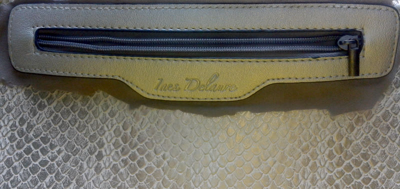

Pour ce premier essai, je cannibalise un sac et un cartable de récup qui n'ont de cuir que l'apparence et, après une demi-heure à défaire les coutures, je me retrouve avec plus de carton et de mousse que de simili-cuir :hehe: C'est le canada-dry du cuir mais en pire !
Ça en jette, non ? J'essaierai d'utiliser une partie moins "Priscilla, folle du désert".

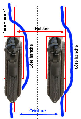

J'opte pour un holster de ceinture "moit-moit", c'est à dire que le holster est (presque) symétrique extérieur et côté hanche contrairement l'autre méthode qui a une partie plate côté hanche et totalement "modelé" sur le côté extérieur. Je ne sais pas si c'est compréhensible... peut-être qu'un dessin simpliste aidera.
Toujours pas ? Un non "moit-moit" ça ressemble à ça, tout plat côté hanche
Bon, le "moit-moit" ça a l'avantage d'être plus facile à fabriquer quand on a zéro expérience et qu'on ne travaille pas du vrai cuir. C'est mon cas, ça tombe bien ! Sans vrai cuir et, a fortiori, sans cuir tanné "végétal", je n'ai aucune chance de pourvoir modeler le holster.

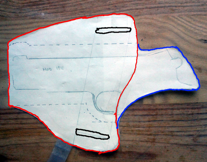

Préparation du modèle "papier" (désolé, je ne suis pas très à l'aise avec la palette graphique)
La partie rouge représente la face extérieure (visible) du holster
L'ensemble rouge + bleu représente le côté hanche, un peu plus grand afin de se protéger du frottement de la réplique sur le corps.
Les évidements en noir sont les passants pour la ceinture. Future galère car il existe des outils spécifiques pour faire ces découpes proprement, outils que je n'ai évidemment pas. Ces découpes risquent d'être dignes de massacre à la tronçonneuse. Un ciseau à bois (que je n'ai probablement pas) pourrait peut-être faire l'affaire.

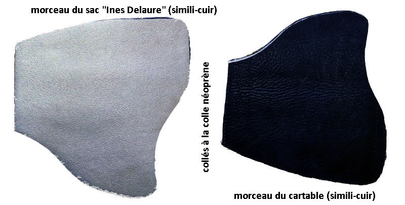

Report du patron sur les pièces de simili-cuir et découpe aux ciseaux de la face visible du holster.
Les pièces récupérées sont très minces et pas assez rigides pour un holster, idéalement il faudrait du 3,5/4mm, je suis donc obligé de doubler les faces en les collant à la colle néoprène puisque c'est ce que j'ai sous la main (mes bricolages sont nécessairement en mode post-apocalyptique :hehe: ).
Ça reste quand même très "Priscilla" au final... 8|

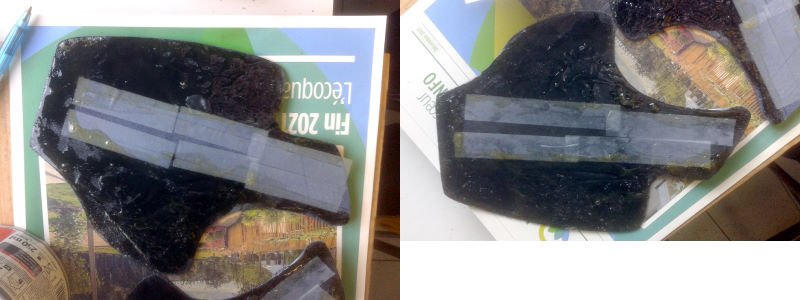

Même traitement pour la partie "hanche" que je prévois de rigidifier avec une barre de métal récupérée sur l'anse du sac "Inès Delaure", d'où la partie non collée, protégée avec du scotch. Je me demande déjà si c'est une si bonne idée cette barre amovible, ça va demander encore plus de couture... :pascontent2:
C'est sous presse, résultat dans 24 à 48 heures.

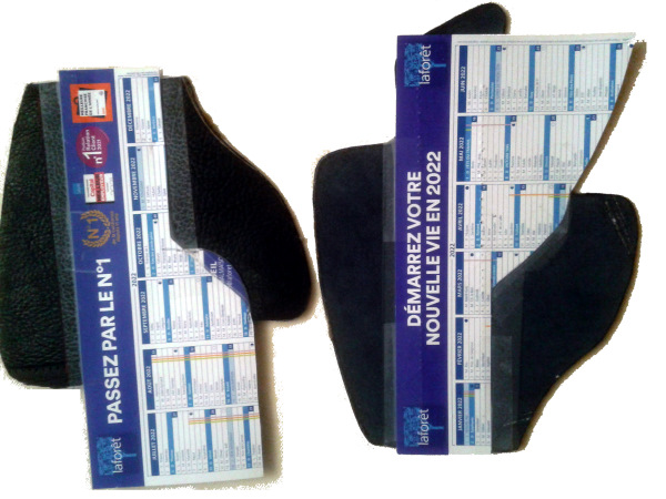

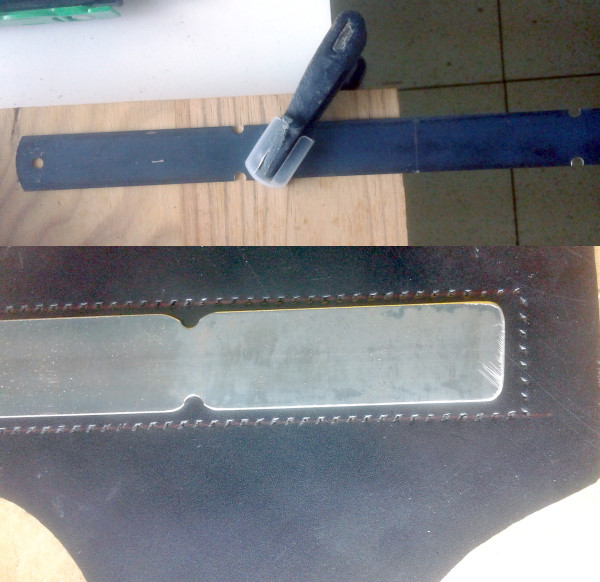

La barre de renfort prête à être découpée, découpée avec les moyens du bord et ébavurée.
Vous aurez remarqué l'angle de découpe parfaitement droit auquel j'ai ajouté 5,5% de TVA pour lui donner un côté artistique New Age.

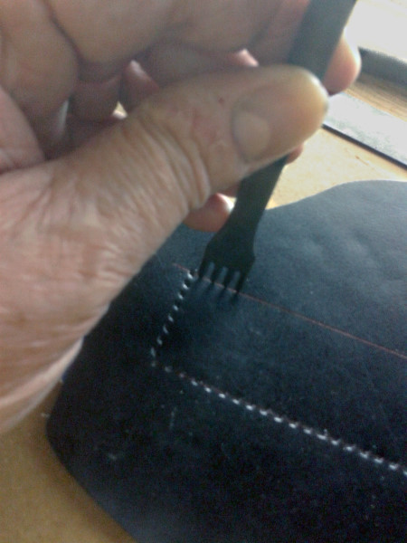

Les petits trous pré-couture ont été fait avec des outils dédiés d 1, 2, 4 et 6 pointes, du coup c'est moins post-apocalyptique que d'habitude :hehe:
Faut reconnaître que faire ça avec un clou ce serait une sacrée pénitence.
Pour la couture, j'ai abandonné l'idée du point de sellier faute de chevalet pour tenir les pièces à coudre. J'ai donc fait les coutures beaucoup plus bêtement et le résultat n'est, malgré tout, pas complètement détestable. Il s'agissait de délimiter le passage pour glisser la barre de renfort dans la pièce côté hanche; ça ne sera pas visible.
De toute façon, je ne cherche pas à postuler chez Louis Vuitton Malletier ni à aller me taper des Ferrero Rocher à une réception chez l'Ambassadeur :langue2:
La barre de renfort rentre bien dans son logement en revanche pour la ressortir c'est une autre histoire. Plus ça va plus je pense que c'était une idée foireuse cette barre amovible.
Les pièces de simili-cuir, même doublées, ne font pas les 4mm d'épaisseur que j'avais pris comme mesure pour le patron et ça tombe plutôt bien parce que j'ai l'impression d'avoir un peu trop lésiné sur la largeur des pièces. Ça risque d'être chaud pour l'assemblage des deux faces, il va falloir placer les coutures aux bons endroits... :/
Les deux faces sont prêtes pour l'encollage. Resteront à faire les coutures sur le pourtour et le long de la réplique.
Les passants de ceinture ça viendra plus tard quand j'aurais trouvé une façon pas trop désastreuse de les faire.
Une petite pensée pour "Laforêt" qui contribue, certes involontairement, à ce projet. :hehe:
Si tout se passe bien, le Père Noël devrait être dans les temps pour mettre un holster au pied du sapin virtuel. Mieux vaut quand même ne pas préciser l'année... ;)

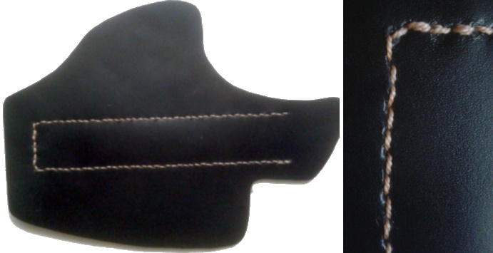

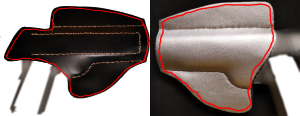

Le hoster est presque fini. Manque quelques coutures sur le pourtour (dessiné en rouge) et les passants de ceinture.

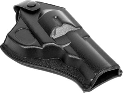

Indépendamment de la couleur, on ne peut pas dire que ça ressemble à quelque chose comparé à ça : https://gungoals.com/wp-content/uploads ... olster.jpg

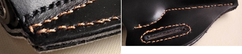

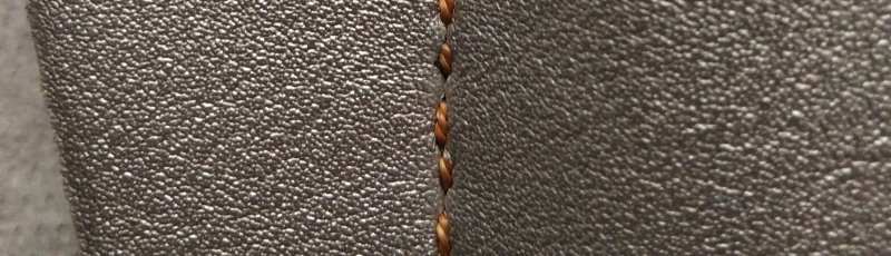

Sur la face extérieure (visible, style "Priscilla Folle du Désert"), les coutures s'enfoncent dans le simili comme dans du chewing gum, c'est désastreux.
J'en ai pour mon argent (finance et couleur ;) )
Comme prévu à l'épisode 2, le holster est très, très étroit et il faut forcer pour y rentrer la réplique. Pour bien faire il faudrait déplacer la couture du haut de 2 millimètres pour gagner en largeur. À voir si j'ai le courage de la refaire...
La barre de renfort n'est pas totalement inutile mais ça ne vaut pas nécessairement le travail supplémentaire. Elle ne sert qu'à éviter que la face interne du holster qui protège le cran de mire et le chien ne plie. À voir à l'usage (je n'ai pas réellement usage de ce holster, ce n'est qu'un exercice)
Le simili ne permet pas de "former" le hoslter, au final ça donne un air de fourre-tout mais c'était connu d'avance. Il faut du cuir en tannage végétal qui s'apprête bien pour faire quelque chose qui ait de la "gueule".
Au chapitre des choses qui vont bien :
  • la longueur du holster est bonne mais ce n'est pas difficile. En cas de doute on le fait un peu plus long et on recoupe à la fin si nécessaire.
  • la queue de détente est bien protégée quand la réplique est en place, aucune chance d'accident (bon, en même temps c'est une réplique, pas une arme donc le risque est, de toute façon, nul)
  • l'écart entre la poignée et le holster est bon, on peut saisir la réplique sans gêne. En l'état, la réplique est tellement coincée dans le holster que c'est mission impossible de la sortir sans tirer comme un demeuré sur le holster d'un côté et sur la réplique de l'autre :)

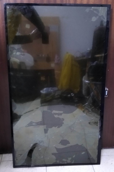

Mercredi, jour des encombrants, v'la t'y pas qu'une épave TV Philips adossée à un arbre me supplie de lui porter assistance.
Tant bien que mal, je rapporte la bête de 43" à l'atelier en dépit de son apparence peu engageante et du bruit suspect qui en émane lorsque je la prends sous le bras.
À l'évidence son ex-propriétaire devait avoir un caractère bien trempé pour lui foutre une telle trempe sur sa dalle LCD en verre non-trempé.
Aucune chirurgie esthétique ne lui fera afficher un beau sourire sur sa dalle LCD mais les chances de la transformer en éclairage d'atelier ne sont pas nulles...
Après avoir déshabillé la belle sans (presque) rien casser- je vous épargne le nombre de vis sur ce truc ! - j'alimente le bestiau et...

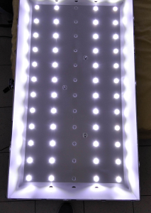

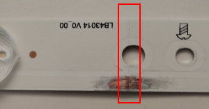

Un bandeau de LEDs ne fonctionne pas. J'en démonte deux - 7 vis par bandeau ! - et je les inverse pour vérifier si c'est le bandeau ou l'alim qui défaille. Résultat : c'est bien le bandeau. Test des LED au DMM, elles fonctionnent toutes, donc le problème se situe au niveau des pistes d'alim du PCB du bandeau et, effectivement, il y a une craquelure au niveau de l'avant dernière LED.
Petit décapage de la piste coupable, soudure d'une queue de résistance en pont sur la piste du PCB, remontage et...
Yes ! Docteur House a encore frappé !

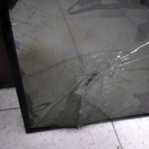

Mais, un malheur n'arrivant jamais seul, le bruit suspect entendu en ramenant la bête à l'atelier provenait du diffuseur qui ressemblait à un puzzle...
Bon, quand faut y aller, faut y aller et après une reconstruction faciale à base de scotch 3M (et oui, la maison ne fait pas dans le médiocre !) on jurerait que le diffuseur sort de l'usine.
Enfin, presque ! :happy1:

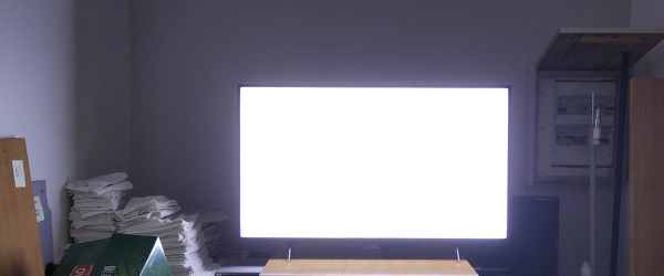

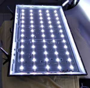

Remontage du mille-feuilles, de la plasturgie - sans les vis ! - et voilà le travail
Un super éclairage d'atelier de 43" !
Cerise sur le gâteau, ça reste allumé contrairement à la Thomson récupérée il y a quelques semaines.
Sérieusement, je n'ai jamais vu autant de vis sur une TV LCD. C'est de la démence ou bien ils avaient un vieux stock de vis à écouler.

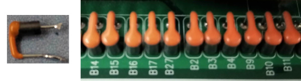

PS : quelqu'un sait ce qu'est ce composant (Bxx sur le silkscreen) ?

treblig a écrit :PS : quelqu'un sait ce qu'est ce composant (Bxx sur le silkscreen) ?
Ça pourrait être des perles de ferrite ("ferrite Beads"), qui servent d'antiparasites sur les signaux entrants ou sortants
Nico M.
Messagepar treblig » 31 janv. 2022, 18:03
NicoM a écrit :Ça pourrait être des perles de ferrite ("ferrite Beads"), qui servent d'antiparasites sur les signaux entrants ou sortants
OK, merci !
