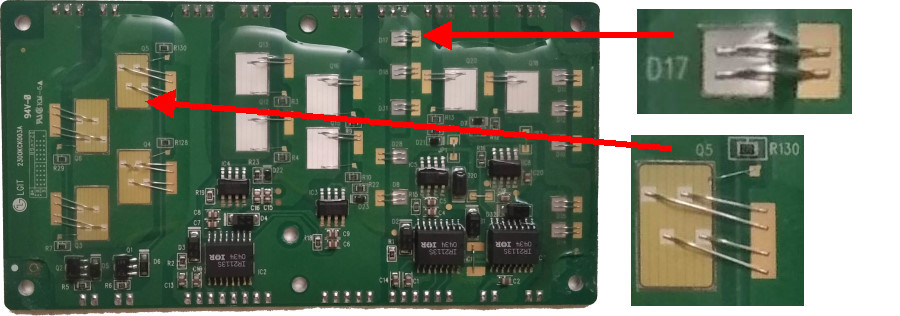

Et voici le bestiau, un circuit imprimé de 13x7cm, simple face, très fin, collé sur une plaque d'alu elle-même vissée sur un radiateur (voir ici).
Joli, non ? Encore un qui va rejoindre le musée.

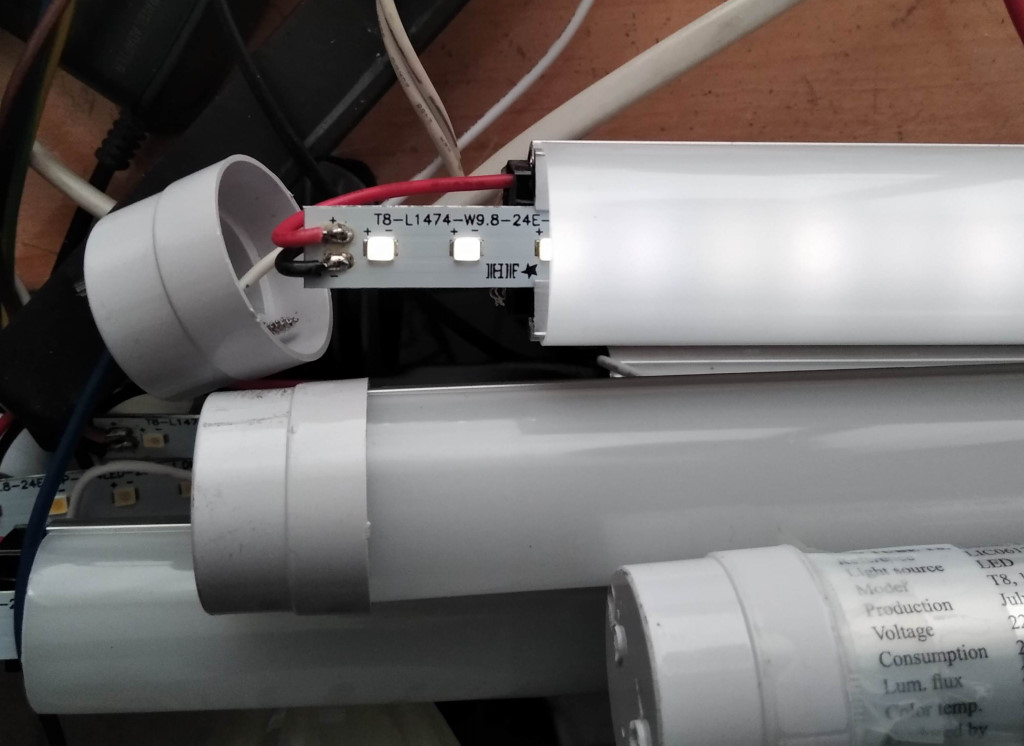

Faisant suite à l'épisode précédent, j'ai depuis récupéré une dizaine de tubes identiques cependant tous n'ont pas la bonne idée de fonctionner comme celui de la S01E01. Du coup, il y a (potentiellement) du boulot.
Si toutes les LEDs s'allument de tous les tubes s'allument, la luminosité n'est pas au rendez-vous sur la majorité de ces tubes lesquels, du coup, ressemblent plus à des veilleuses qu'à des éclairages LED. Comme on le voit ci-dessous, ils sont vraiment à la peine...

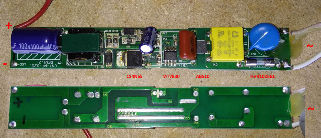

Après démontage, mesure de la tension délivrée par les drivers faiblards : 56/57 V au lieu de 72 V. :triste1: Voici la tête du driver:
Le cœur du driver c'est le CI MT7830 de chez MaxIC (datasheet).

Sur deux des drivers mesurés (je ne les ai pas tous mesurés) la capa en entrée (le gros blob jaune MPX X2) est hors specs à 0,056/0,057µF au lieu de 0,1µF.
Ça rappelle étrangement le souci rencontré avec les prises télécommandées BLYSS et CHACON où ces mêmes capas partent à l'ouest... Étant donné le nombre de tubes en rade, il va falloir que je commande un gros paquet de ces capas en espérant que ça solutionne le problème.
J'ai des 0,33µF en stock. Je mets le feu à la maison en remplaçant les 0,1µF par les 0,33µF ?
Comment se prémunir de ces "décès" prématurés ? Est-ce qu'il y a quelque chose de fondamentalement vérolé dans ces circuits ?
Treblig (sans capacité)

Si le schéma de la doc est respecté, ces capas sont directement sur le 220V
Donc tu devrais pouvoir essayer de les enlever ce qui ne devrait rien changer, ou bien en mettre deux de 0.05µF en //, càd en dessouder une et la mette sur l'autre pour revenir au schéma "normal" et regrder ce qui se passe.
J'ai peur que le pb soit ailleurs

Salut Treblig,
Ah les alim à découpage, le chemin de croix du dépanneur...
Sur un exemplaire unique, le taux de réussite est d'environ 50%, si t'as plusieurs fois la même alim, ça augmente si c'est la même panne et qu'elle est identifiée et réparable.
Vu qu'il s'agit d'une alim non-isolée du secteur (y compris du coté secondaire, c'est-à-dire du coté des leds), seul le multimètre convient pour aller ausculter le montage.
Le dépanneur professionnel aura à sa disposition une sonde différentielle haute tension ou mieux, un coûteux oscilloscope isolé (un vrai, de grande marque avec une certification 'haute tension' absolument garantie).
L'option transfo d'isolement et oscilloscope classique est trop risquée pour pouvoir s'en servir sereinement : un scope classique, ce n'est pas pas prévu pour gérer/mesurer du 330V (DC) issu du secteur.
Mais comme tu n'as pas d’oscilloscope il me semble, la seule autre solution est de tester/remplacer les composants un à un et d'acheter quelques MT7830.
Mesure déjà la tension entre VDD et GND sur le CI : elle devrait se situer entre 11 et 27VDC
Comme candidats au problème, en plus de ce que propose Nicom, je pense à :
- Leds (j'ai déjà observé des dispersions importantes sur des leds COB de tension élevées > 50 VDC)
- la capa brune (C1 sur le schéma)
- les 2 chimiques : C2 et C3 sur le schéma (resp. C7 et C5 sur la plaque)
- C4 sur le schéma (C3 sur la plaque)
- les diodes CMS D1, D2 sur le schéma (D6 sur la plaque)
- le CI : MT7830 (U1 sur la plaque)
- R5 sur le schéma (R4A + R4B sur la plaque)
- le transbar M1 (CS4N65 https://datasheetspdf.com/pdf/1017459/I ... tor/4N65/1) remplaçable par un CS5N65, plus facileà trouver
- la self ou transfo L1 ou Lm+La sur le schéma (T1 sur la plaque), non-réparable si HS.
T'as un exemplaire de luminaire qui fonctionne ?
Cela permettrait de mesurer les tensions et prélever des composants sur l'alim voire swapper entre les leds et les alims des deux exemplaires.
