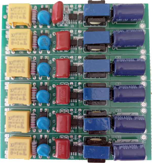

Je ne suis pas en manque de ces drivers... Je dois en avoir une bonne douzaine avec le symptôme "veilleuse".
Eric a écrit :Mais comme tu n'as pas d’oscilloscope il me semble, la seule autre solution est de tester/remplacer les composants un à un et d'acheter quelques MT7830.
En effet, pas d'oscilloscope. Je pourrais me procurer un Rigol / Siglent pour 250-400€ mais c'est un outil de sachant ce que je ne suis pas.

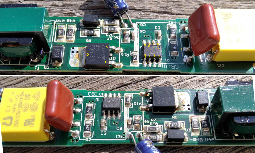

- LEDs : ce sont de simples LED 2835 (Vf ~2,5V) montées en série/parallèle (24S6P pour les tubes 144 LEDs et 24S4P pour les tubes 96 LEDs). J'ai testé des tubes entiers au DMM en mode diode; à 144 LEDs le tube on se lasse un peu...
- La capa brune : 104J450V, mesurée 103nF
- Les 2 chimiques : 10µF (8,8µF mesuré) / 100µF (104µF mesuré)
- C3 : CMS sans marquage, 867nF mesuré
- Les diodes D3 / D6 : ES1J / ES2J, OK toutes les deux (passante dans le bon sens, pas dans l'autre sens)
- Le CI U1 : MT7830 (sur d'autres drivers c'est un MT7880, 983YL, ...)
- R4A / R4B : 1R20 / 1R47 (résistances en //) , 0,8Ω mesuré (in-circuit)
- Le MOSFET Q1 : il peut avoir souffert et qu'il ne switch pas bien. Je vais en dessouder un pour faire des mesures hors circuit. J'ai des 10N65 en stock, est-ce que ça peut faire l'affaire (au moins pour tester) ? Le VGS(th) est équivalent, la RDS(on) est un peu meilleure <1Ω au lieu de >2Ω, j'ai cru comprendre que ça leur permettait de moins chauffer.
- La self ou transfo : là, rien à faire ou alors il faut être hyper motivé pour refaire le transfo d'un driver de LED, d'autant qu'un driver entier ne coûte pas une fortune.
Vue plus détaillée d'un des drivers (courtesy mon smartphone à 40€)
Côté nettoyage du flux ils ne se sont pas foulés... Peut-être qu'un bon bain de flux et de la bonne soudure d'antan suivi d'un nettoyage ne serait pas superflu. Flux, superflu... humour...

Messagepar Eric » 24 mars 2022, 12:41
Hello Treblig,
Mouais : rien de fondamentalement délirant dans les mesures faites sur les composants que tu as listés, ils on l'air bons.
Le fait que tu disposes de plusieurs luminaires qui éclairent faiblement (avec comme tu l'indiques, une tension mesurée aux bornes des leds de 56/57 V au lieu de 72 V), ça sent quand même le mode 'hiccup' à plein nez. Reste à comprendre ce qui le déclenche. Si l'on ne trouve pas en remplaçant un à un les différents composants du montage, seule une mesure à l'oscilloscope isolé des signaux au niveau du contrôleur permettra de faire avancer le schmilblick. En effet, le CI travaille en fréquence variable à 100 kHz max et c'est donc illusoire de mesurer sérieusement ce qui s'y passe avec un multimètre.
Le schéma bloc du CI ne fait pas transparaître sa grande complexité interne puisqu'il inclut dans une unique puce un PFC et un buck en mode quasi-résonnant. Ce dernier étant une technique haut de gamme performante nécessitant une grande maîtrise de plusieurs boucles d'asservissement imbriqués, afin d'éviter que ça ne parte en sucette. Pour les curieux, y'a des infos ici (pour un flyback), mais le sujet est ardu - pour ne pas dire râpeux - et les âmes sensibles auront la sage précaution de s'abstenir.

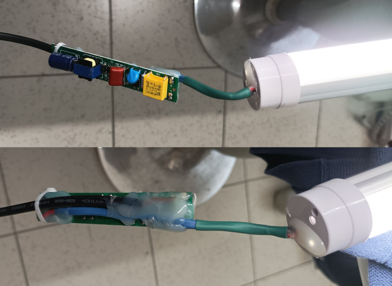

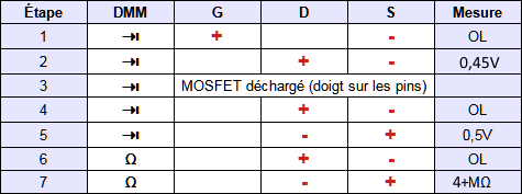

==== RÉCUP : QUE LA LUMIÈRE SOIT ! S01E04 ====
Sur les bons conseils d'Eric j'ai vérifié le MOSFET du driver de LED.
Il était apparemment OK (faible RDS(on) dans les normes de la datasheet). Je l'ai malgré tout remplacé par un de ses cousins. J'ai remplacé la capa MPX X2 qui affichait 58nF au lieu de 0.1µF par une MKP X2 (diff MXP vs MKP ?).
Sans succès. Et j'ai maintenant un stock de capas MKP X2 0,1µF :/ Qui n'en veut ?
Ces maudits drivers sortent +/- 58V au lieu de 72V donc pas totalement foireux mais je donne ma langue au chat pour la recherche de panne.
En désespoir de cause j'ai acheté des drivers sur Ali pour la somme faramineuse de 2,47€ pièce et la lumière fut ! Le petit "moins" c'est que le driver de remplacement ne rentre pas dans le tube LED mais pour de l'éclairage d'atelier, bien emballé dans du scotch toilé, ça fera l'affaire.
(l'aspirateur Neato avec sa base, c'est de la récup premium [mais bruyant] ! Le volant Thrusmaster et le pédalier beaucoup moins [une pédale cassée et plus aucun câbles] en plus je ne suis pas joueur)

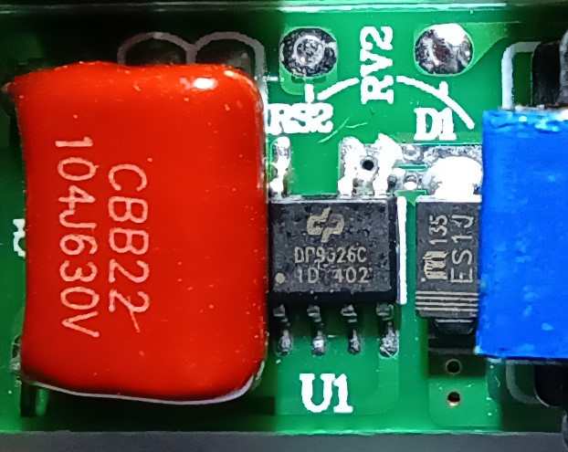

Nouvelles brèves : de nouveaux drivers LED plus compacts sont arrivés.
Je n'ai pas trouvé beaucoup d'info sur le chip U1 à 7 pins dp9026C de chez depuw hormis qu'il embarque un MOSFET : RDS(on) 2,5Ω / Vmax 500V / Imax : 3A
Il ne me reste qu'à les essayer.

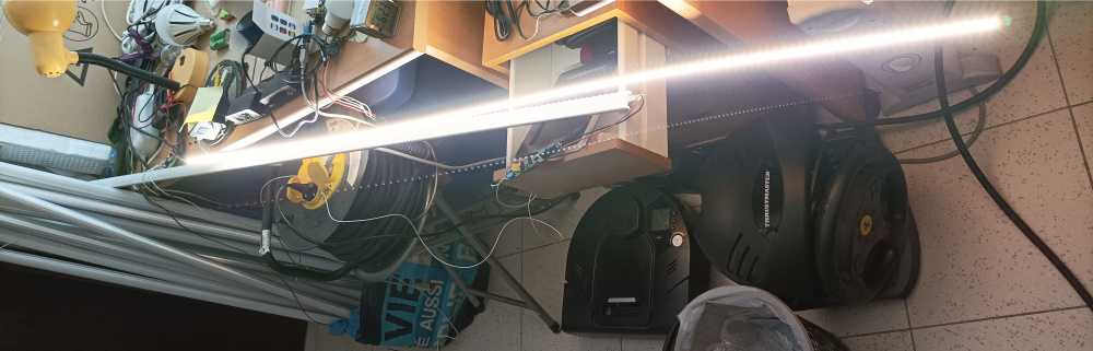

==== RÉCUP : QUE LA LUMIÈRE SOIT ! S01E06 ====
Essai d'un des nouveaux drivers : so far so good.
Au prix unitaire du driver, il doit y en avoir pour aussi cher de colle chaude :hehe:
Pour l'instant, je laisse le driver à l'air libre. Il pourrait rentrer dans le tube comme celui qu'il remplace mais je soupçonne la chaleur de tuer les drivers prématurément.
Pour des raisons de sécurité (220V AC d'un côté et 72 DC [<300 mA] de l'autre), l'idéal serait de lui trouver un petit boîtier aéré.
Je vais pouvoir reprendre la collecte des tubes LED du bac de recyclage ;)
