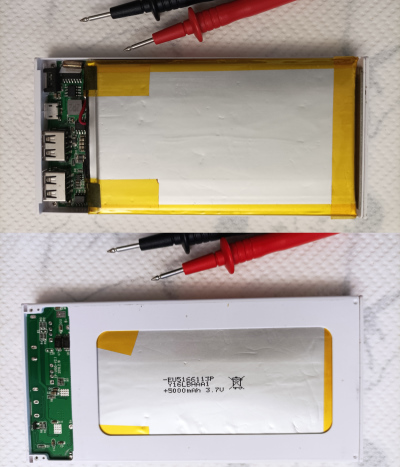

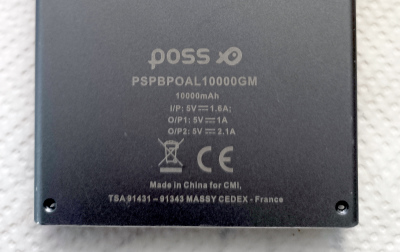

Non, pas d'excitation, je n'ai malheureusement pas récupéré un powerwall de Tesla (et toujours pas de panneaux solaires...) mais seulement un petit powerbank de chez Poss.
Modèle PSPBPOAL10000GM - 10000mAh - sorties : 1x5V 1A et 1x 5V 2.1A
Je ne sais pas ce qui lui a valu de finir dans un bac de recyclage si ce n'est, peut-être, le fait que les chargeurs "modernes" (ceux qui pulsent xx Watts et/ou se prennent la tête à savoir qu'est-ce qu'ils chargent ou à causer au truc à l'autre bout de la prise) ne chargent pas ce powerbank. Il faut reprendre un des bons vieux chargeurs d'il y a 10+ ans qui sort ses 700mAh à tout casser les jours de pleine lune et roule ma poule.
L'autre truc amusant c'est qu'il n'y a pas d'interrupteur pour le mettre en marche. C'est un powerbank un peu masochiste : il faut lui taper dessus. C'est déconcertant quand on ne le sait pas d'autant que je n'ai trouvé aucun mode d'emploi du bousin et c'est une erreur de manip qui m'a fait découvrir l'astuce.
Je l'ai récupéré depuis certain temps et il fait bien le job. Il tient la charge. Les 2 LiPo de 5000mAh chaque sont plates de chez plate même si les photos laissent à penser le contraire : je n'ai pas d'éclairage "studio", juste les tubes LED de récup. Le BMS doit être efficace à contrôler "l'over charge/discharge" pour que les LiPo ne soient pas dégradées (le powerbank a été en vente il y a maintenant 5 ans).
Bon, c'est pauvre, je sais, même pas une capa à changer ni aucune recherche de panne. C'est à désespérer de la récup si on ne trouve que des trucs qui fonctionnent... :hehe:
Allez, quelques images pour la route.

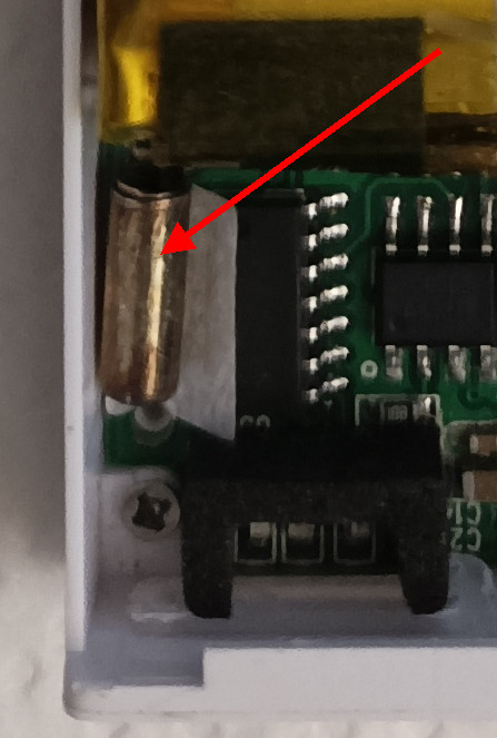

En fait, je ne serais pas étonné que ce soit ce truc qui fasse office d'interrupteur (Ball Tilt switch), d'où le besoin d'un choc pour qu'il charge un device attaché au powerbank.
J'ai parcouru les images de powerbanks sur le net et il y en a pas mal qui ont un interrupteur. Ça permet de ne pas laisser un device sous perpétuelle perfusion. Selon le besoin, ça peut être un bien ou un mal.

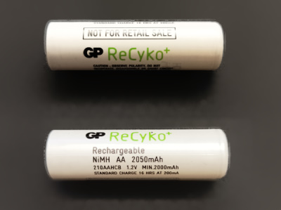

Hier, récolte surprenante dans le bac de recyclage : des centaines de piles rechargeables NiMH AA et AAA. Un des sacs de AA :
  • Marque : GP. J'ai toujours été assez déçu par les piles "GP". Je les ai récupérées "pour la science".
  • Modèle : ReCyko+.
  • Capacité : 2050 mAh pour les AA et 820mAh pour les AAA.
En prime, un marquage "NOT FOR RETAIL SALE" ce qui laisse présager d'un circuit B2B.
Je ne sais pas quelle est la résilience des NiMH face à la décharge profonde mais je doute que ces centaines de batteries aient été entretenues régulièrement donc premier tri au voltmètre et élimination des batteries < 500mV.
Résultat des courses ça écrème un max, sur les 100+ batteries il ne reste plus que 10xAAA et 21xAA et rien ne prouve qu'elles tiendront la charge à l'utilisation.
Allez, il est temps de les mettre en charge avec mon chargeur NiMH à deux balles (Fujifilm BC-NH01).

Contrairement aux batteries lithium, les Ni-Mh supportent relativement bien la décharge profonde (voire complète).
Donc pas besoin de trier : recharges-les toutes dans un chargeur ad hoc, et sépares-toi de celles qui ne tiennent plus la charge (je dirais < 1,3 V après une semaine, mais ça dépend des fabricants).
...trie après charge

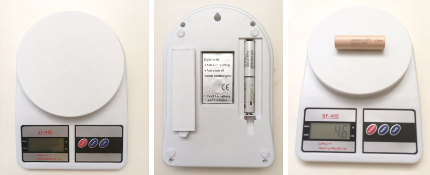

Petite balance de cuisine SF400 (max 10kg / précision 1g) trouvée dans un bac de recyclage de magasin.
J'ai mis des piles de la récup précédente et, paf !, ça marche ! Décidément, la récup n'est plus ce qu'elle était... :D

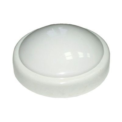

  • Un hublot "Touch-Light" à piles (et secteur mais je n'ai pas l'alim). Voir ici : https://media.castorama.fr/is/image/Cas ... height=618
