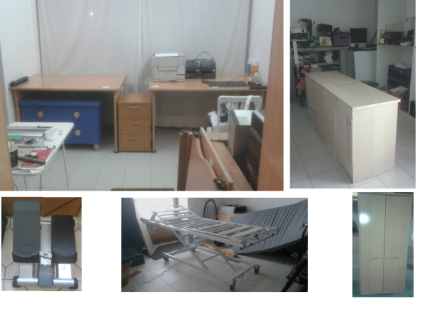

95% du mobilier de mon atelier provient de récup : 8 bureaux, 6 meubles de rangement, armoires, caissons de bureaux, chaises et fauteuils de bureau, etc.
Le coin cuisine de l'atelier, table, micro-ondes, four, bouilloires, c'est aussi de la récup.
Et aussi un lit médicalisé neuf, un stepper (bien utile pendant le confinement), un projecteur vidéo DLP, des enceintes, etc. Le tout récupéré dans un rayon de 200/300m autour de chez moi. Ça permet d'occuper les journées sainement non ? ;)

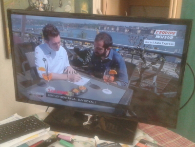

==== RÉCUP : TV Samsung 32" LED - (début et fin) ====
La bête, attendant sagement sur le trottoir, fut promptement emmenée à l'atelier.
Symptômes : écran noir, du son. En regardant bien, on entraperçoit très, très vaguement le logo Samsung à mise sous tension, c'est plus flagrant en pointant une lumière sur l'écran. Pronostic de la prochaine course : LED grillée.
Petit tour dans les entrailles de la bête : c'est plein de vide. On vend du vent ! Coup d’œil aux condensateurs de l'alim : pas de défaut visible.
Les petites flèches rouges c'est pour indiquer le cadre à déclipser (avec précaution) pour démonter l'écran.

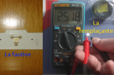

Le dicton "un seul LED vous manque et tout est dépeuplé" se vérifie après test des 45 LED : 44 LED OK, 1 KO -> TV dépeuplée (plus personne à l'image). CQFD.
Les bandeaux de LED coûtent un rein donc séance remplacement LED SMD 3537 1W.
Ce n'est pas un Fluke mais il fait l'affaire... :langue:
Résultat des courses après 2 remontages (motif : un bout de fil qui s'était immiscé entre 2 couches du mille-feuille de l'écran :nono: )
La photo n'est pas terrible mais en vraie l'image est impeccable, pas de zone plus ou moins lumineuse là où j'ai remplacé le LED.
Ça fonctionne depuis plus de 12 heures donc ça semble bien n'être qu'une LED grillée et pas un défaut côté alim.
Coût de la réparation : 1xLED SMD 3537 1W -> env. 10 centimes d'euro. J'en avais acheté une bande de 50 (qté mini) pour une réparation précédente il y a 3 ans. Il en reste 48... À moi les petites Samsung !

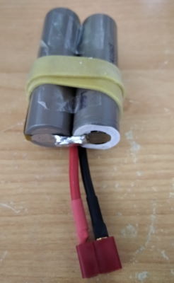

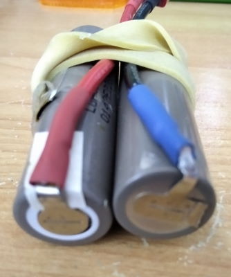

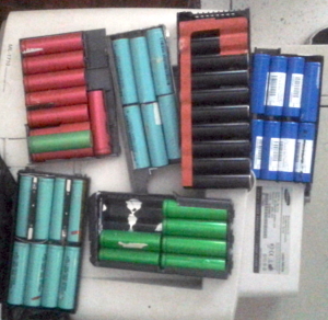

==== RÉCUP : CELLULES 18650 - (début et fin) ====
Il semble que pendant le confinement beaucoup de personnes ont fait un grand ménage de printemps.
Ça m'a permis de récupérer un petit paquet de batteries de PC, d'aspirateurs, de vélos et d'outillage portatif avec des résultats mitigés, certaines batteries étant une vraie mine d'or (90+% de cellules en bon/excellent état) et d'autres de vrais désastres (0% de cellules récupérables).
Les cellules récupérées sont testées individuellement (au moins deux cycles de charge + décharge), ça prend un temps fou.
Le très bon élève question récup : les batteries d'aspirateurs Dys*n avec quasi 100% de cellules en excellent état. La seule galère c'est d'ouvrir la plasturgie pour accéder aux cellules, j'ai d'ailleurs l'impression qu'ils ont passé du temps à améliorer la difficulté, désormais il faut vraiment les charcuter tout en faisant attention à ne pas abîmer les cellules ni faire de court-circuit. Côté cellule 18650, c'est de la bonne, de la Colombienne Samsung pure à 100%. Je ne sais pas où se situe le problème de ces batteries (connecteurs ? BMS ?) mais sur une quarantaine de cellules récupérées (4S1P ou 6S1P par batterie) une seule cellule n'est pas en super état (résistance interne élevée). Ce n'est pas la première fois que je récupère des batteries Dys*n dans cet état.
Le très mauvais élève : les 2 batteries d'outillage portatif Mak*t* avec 20/20 (100% !) de cellules mortes. Au moins pour partie, la raison de ce désastre tient aux trous dans la plasturgie de ces batteries qui laissent passer toutes les poussières d'atelier et l'humidité dans les batteries.
Les autres : il y a à boire et à manger. Un indice : les batteries poussiéreuses ont probablement été gardées très, très, très longtemps avant d'être mises au rebus et les chances de récupérer des cellules en bon état sont faibles. Ici, 6 batteries de PC portables avec 100% de cellules mortes (Samsung, Sony, noname).
Les 3 batteries de vélos (3 x 35 cellules Samsung en 5S7P) s'en sortent mieux avec 1 à 2 cellules 18650 faiblardes par pack de 35.
Rajout de photos pour un membre du Lab :

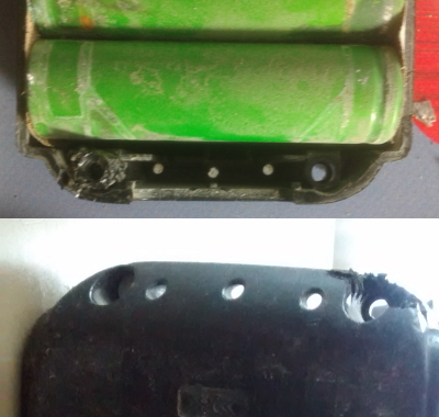

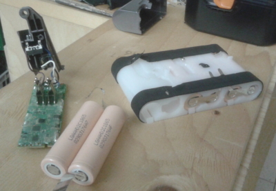

==== RÉCUP : BATTERY-PACKS DYS°N (saga récurrente...) ====
Une fois de plus, la récup des battery-packs d'aspirateurs Dys*n a été fructueuse et semble confirmer un problème récurrent avec lesdits packs et/ou "l'intelligence" (très artificielle, du coup...) entre le pack et l'aspirateur (problème de BMS ou connectique ?).
Dans une même virée, j'ai récupéré 3 packs différents : SV09 (6S1P, 2800mAh), SV10 (6S1P, 2100mAh) et SV12 (7S1P, 2600mAh).
Vu le nombre de packs Dys*n que j'ai récupéré ces derniers mois, j'en maîtrise parfaitement l'ouverture (destructive) : ça prend 2 ou 3mn en faisant attention aux cellules 18650... et à mes mains.
Les 3 packs récupérés étaient chargés : 2 packs à env. 4,18V/cellule (Δ max 10mV), 1 pack à env. 3,85V/cellule (Δ max 20mV) donc plutôt bien "balancés".
En guise de test, j'ai branché une ampoule de camion de 24V/50W comme charge (y compris sur le pack 7S, branché en 6S) pour vérifier si un pack s'effondrait rapidement et/ou une cellule faiblissait plus que ses consœurs. Arrêt du test quand les cellules atteignent à 3V. Pas d'effondrement de pack constaté et aucune cellule ne montre de "dérive" particulière. Les packs sont bons !
Qui du BMS ou de la connectique avec l'aspirateur est à blâmer ? Aucune idée mais au vu du nombre de battery-packs dont les cellules 18650 sont en excellent état, il y a clairement un problème dans le design de ces produits. Problème voulu ou pas, c'est une autre histoire, en tout cas ces packs d'aspirateurs Dys*n c'est que du bonheur... sauf pour les clients, j'imagine.
Si, d'aventure, vous avez un de ces pack à réparer, voyez ici par exemple.
