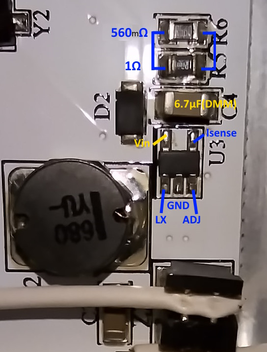

Un des drivers en détail
[résistance 560 = 560 mΩ, merci à Éric d'avoir pointé mon erreur de saisie] Il y a une capa sous le câble blanc mais mon DMM n'arrive pas à la mesurer (out of range).

La résistance en haut de ta photo ne ressemble pas à une 560 Ohms, mais à 0,560 Ohms, et ça change tout. Tu confirmeras la valeur, mais je vois vraiment pas à quoi servirait une résistance de 560 Ohms en // avec une 1 Ohm. Sauf à faire perdre les pédales à un gars qui voudrait essayer de retroengeenerer le schéma.
Par définition, I OUTnom = 0.2/RS donc si RS est bien 1//0,560 soit 0,36 Ohms, on retrouve - on l'aura noté - pile la valeur minimale autorisée pour RS.
Y'a pas a dire : les concepteurs du luminaire ont au moins lu la datasheet du driver, puisque c'est le deuxième composant dont ils ont choisi la valeur d'après le doc.
Très bon point pour eux.
Donc I OUTnom = 555 mA , qui s'ajuste, comme déjà écrit précédemment, entre 24 et 200% en fonction de la tension sur 'ADJ' (2,5 VDC max).

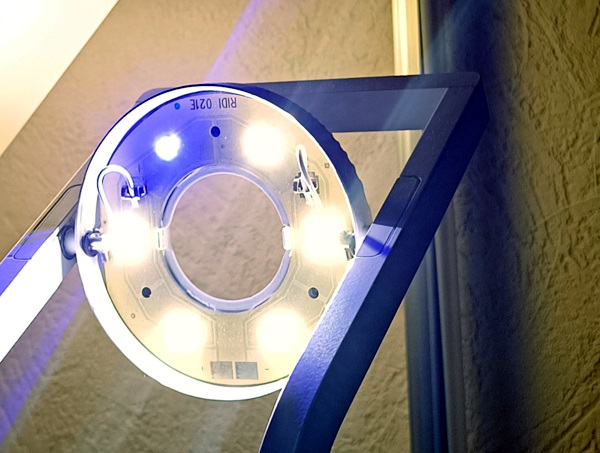

Je suis allé faire un tour dans mon bac de recyclage préféré et j'y ai trouvé une alim de PC portable Asus : 19V 3,4A. Le connecteur Asus, apparemment incompatible avec le luminaire, fut promptement coupé et remplacé par un 5.5x2.1 qui va bien. La suite en image :
Ça va tout de suite mieux. Cerise sur le gâteau, je peux régler l'intensité de l'éclairage en touchant le luminaire.
La LED qui semblait HS éclaire d'un bleu pseudo-ultraviolet. Elle ne doit pas être au mieux de sa forme !
Les autres LEDs semblent être du blanc chaud.
Les ombres des objets sont jaunes et bleues au lieu de grises, ce qui donne un effet un peu étrange.

Eric a écrit :À voir si l'effet persiste après avoir changé la led défectueuse.
En occultant la LED défectueuse on en revient à un éclairage normal sans ombres à la "Bob Morane".
Il faut que je trouve une LED de remplacement "apacher" parce que je n'ai pas vraiment besoin de ce luminaire. Même sans cette ultime et hypothétique étape on peut malgré tout dire qu'on s'inscrit dans le cadre d'une récup

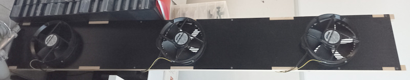

Messagepar treblig » 28 janv. 2024, 23:40
==== RÉCUP : VENTILATEURS ====
Je ne peux pas dire que ce soit une récup récente.
Il s'agit d'une plaque métallique avec 3 ventilateurs de ϕ 22cm qui traînait dans mon atelier depuis près de 7 ou 8 ans, bien cachée dans un recoin (coin *).
Il y avait à l'origine une armature métallique horizontale bien rigide sur roulettes pour supporter cette plaque mais je m'en suis débarrassé (poids, encombrement, toussa, toussa...). Il s'agissait peut-être d'une partie de cabine UV car il y avait un institut de beauté pas loin de la zone des encombrants.
En revanche, aucun boîtier de commande. Les 3 ventilos sont câblés en parallèle. 2 fils sortent de chaque ventilo (phase et neutre) plus un fil de terre vissé sur le corps de chaque.
Les ventilos sont des RAH2260B1-C de XFAN / XINRUILIAN
Je n'ai pas trouvé de datasheet pour ces ventilos, juste quelques specs.
Branchés sur secteur, ça décoiffe bien mais l'ensemble est passablement bruyant. Ça aurait pu faire un piège à moustiques pour les nuits d'été.
Un variateur de vitesse serait le bienvenu à la place du mode tout ou rien.
* séquence blague à deux balles : c'est l'histoire de deux petits canards qui se promènent. L'un dit à l'autre "coin-coin". L'autre se tourne vers le premier et lui dit "j'allais le dire !"
Treblig (dans le vent)
