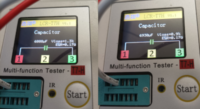

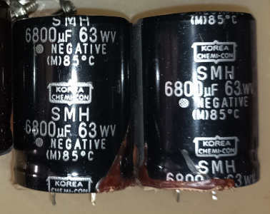

treblig a écrit :j'ai deux 6800µF 63V 85°C CHEMI-CON
À première vue, ils ont l'air top et 13600 µF de filtrage, c'est royal, mais...
La marque de condensateurs '(NIPPON) CHEMI-CON' (abbréviation : 'NCC') est considérée comme 'First-tier'.
Ceux de la photo sont des 'KOREA CHEMI-CON' dans un logo très similaire. Il y a bien une filiale du fabricant japonais en Corée du Sud, à Séoul (arrondissement 'Geumcheon-gu'), mais ce n'est qu'une structure commerciale (pas de fabrication sur place) et qui n'utilise que le logo de la maison mère. Un logo officiel avec le texte 'NIPPON CHEMI-CON' était utilisé précédemment par l'entreprise japonaise.
Le post de 'mariushm' daté du 09-11-2013, 09:09 AM visible au centre de cette page donne quelques éléments complémentaires : les condensateurs 'KOREA CHEMI-CON' pourraient avoir été fabriqués par la boîte coréenne 'Samyoung', qui a été en partenariat avec NCC dans les année 70' et 80' mais qui aurait ensuite crée ce logo trop ressemblant à celui de la marque japonaise. Mais 'partenariat' ne veut pas forcément dire que NCC a transféré son savoir faire à Samyoung; cela peut être un simple lien capitalistique ou un accord de distribution commercial.
En droit français, un condensateur marqué 'KOREA CHEMI-CON', c'est considéré comme de la contrefaçon de marque par parasitisme. J'y connais quedalle, mais je ne pense pas qu'il y ait beaucoup de pays qui ont une loi similaire où l'aspect de proximité graphique/textuelle/paronymique/homophonique soit aussi sérieusement considéré. D'aucuns affirment que ce genre de lois ne sert qu'à protéger les fabricants, mais - on le voit ici - c'est suffisamment bien imaginé/imité pour également tromper l'acheteur un peu profane.
Maintenant, ce n'est pas parce qu'ils ne sont pas d'une marque 'top moumoute' qu'ils ne fonctionnent pas. Tant que ce n'est pas une arnaque complète (un boîtier de taille normale pour un 6800 µF, mais avec un condensateur de 10 µF à l'intérieur), c'est surtout leur fiabilité à long terme qui est certainement moindre que celles des marques dites 'de référence' qu'ils tentent d'imiter.
Vu les estimations sur la valeur requise faites précédemment (avec 7500 µF @5 A, on avait 1 V d'ondulation), même si l'un des deux a un capacité nulle, cela marchera quand même. Et vu que tu les as en stock, autant les utiliser pour ton alimentation à DPS5005, dont on ne s'attend pas un niveau de fiabilité équivalent à un engin spatial.

Si j'en crois les mesures de mon super testeur de compèt, l'une des capas fait 6888µF, l'autre 6930µF avec un ESR de 0.17Ω. Ça semble pas trop mal. Leurs dimensions : 30x40mm et le poids 37 et 38g respectivement.
Le transfo : tension à vide 28,3V, résistance au secondaire 0.4Ω
Le boîtier : pas de souci, les capas rentreront largement dedans. La façade d'origine, en alu, fait 4mm d'épaisseur, le plexi (récup) fait un peu plus de 3mm.

Parfait, les condos semblent bons, même si l'on pourrait compléter par un test de leakage à tension nominale (formule ici pour la série 'SMH' de 'Samyoung'), pour être sur à 100%.
