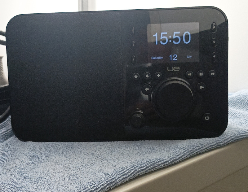

==== RÉCUP : LOGITECH SQUEEZEBOX RADIO ====
Je réponds d'avance à la question "Mais pourquoi ça s'appelle une Squeezebox ?" : je n'en sais rien !
En revanche à quoi ça sert, là, j'en ai une petite idée depuis que je me suis penché sur le bestiau. C'est une petite box qui, essentiellement, va se connecter à l'Internet et diffuse des web radios. On peut aussi écouter les musiques qu'on stocke sur notre ordi. On se connecte au choix en Ethernet ou en Wifi.
Cette Squeezebox c'est encore une merveille de mon bac de recyclage préféré, trouvée en super état, pas une rayure, éraflure, bosse ni coup de marteau rageur, rien !
Ne sachant pas ce que c'était quand je l'ai récupérée je n'ai pas fait attention si son alim était, elle aussi, dans le bac de recyclage. Grace à une vieille alim, elle aussi de récup, d'un probablement feu PC portable, sur laquelle j'ai soudé le connecteur qui va bien, la Squeezebox s'est réveillée d'un probable long sommeil !
La bonne (ou plutôt mauvaise) raison pour laquelle les Squeezebox sont délaissées c'est, qu'il y a quelques années, Logitech a coupé le serveur sur lequel les Squeezebox se connectaient. Ah ! Les objets connectés ont est rarement déçus...
Aux grands maux, les grands remèdes : installer un serveur équivalent à celui de Logitech et c'est là qu'entre en scène LMS, Lyrion Music Server. Logitech a "open-sourcé" son Logitech Music Server quand ils ont fermé leurs serveurs et ça a été depuis repris par la communauté.
C'est super, le travail est mâché et même quasiment digéré. J'ai installé le LMS sur mon PC sous Windows (il s'installe aussi sur Raspberry Pi ou un NAS Syno / Qnap avec Docker, ...).
Voici la bête dans toute sa splendeur, installée dans la salle de bains. C'est elle qui désormais prendra les vapeurs d'eau plutôt que mon téléphone.
Alors Greta, c'est qui le Noé du recyclage ?
