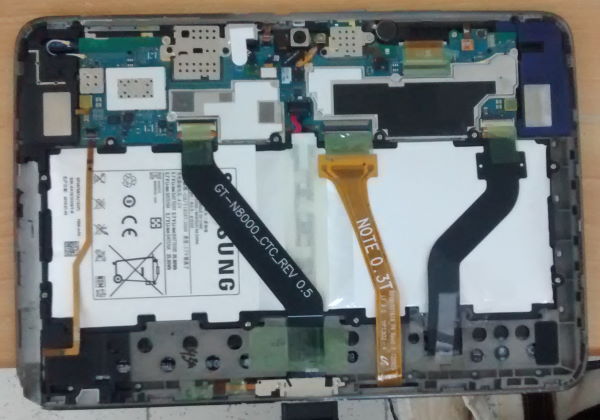

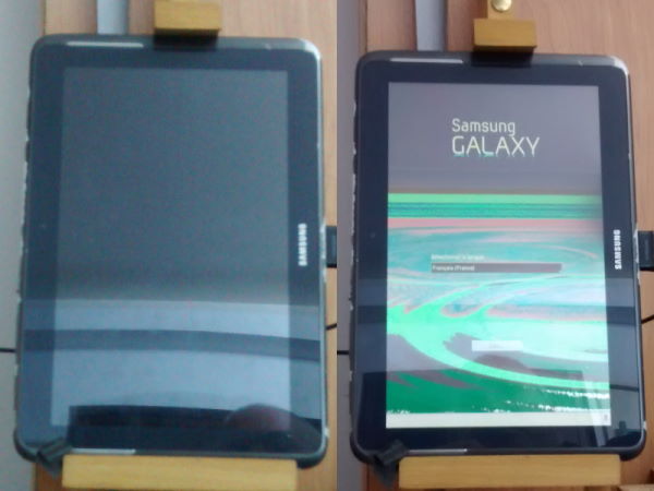

Dans le bac de recyclage d'une supérette, une tablette Samsung GT-N8010 m'attendait avec quelque impatience.
Éteinte, on pourrait lui pardonner ses quelques rides (éraflures) sur le pourtour bien que des rides, à seulement 8 ans, laissent présager d'un mauvais traitement de son tuteur légal. Et, effectivement, une fois allumée on ne peut que noter les sévices sévères qui la défigurent. Je vous épargne la vue répugnante en mode paysage (écran totalement illisible) pour ne pas heurter notre plus jeune public et, aussi, éviter la sanction du CSA...
Il est grand temps de passer en salle d'opérations où nous lui mettons les tripes à l'air, ce qui est grandement facilité par les ingénieurs de chez Samsung qui ont eu la bonne idée de clipser la plasturgie avec des petits ergots en plastique assez souples (contrairement à une autre marque que je ne citerai pas... Pom, pom, pom, pom) et, c'est une manie, 3 petites vis cachées (voir le chapitre TV Samsung).

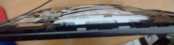

Vu comme ça, tout va presque très bien Mme la Marquise. En revanche on aperçoit assez vite ce qui risque de mettre le feu au château :
Deux LiPo aux formes par trop généreuses... ça ne fait pas envie, vraiment pas :nono:
A tout hasard et ne voyant pas quoi faire de plus, je déconnecte tous les câbles et je les reconnecte. Je vérifie si la chance est avec moi mais, las, las, las, si j'arrive à passer toute la procédure d'initialisation sans encombre (mais en mode portrait !), une bande verticale de la largeur des icônes déforme l'écran sur toute la partie droite de la "home page" :grr:
A ce stade, la patient est considéré perdu. Ses LiPo seront mises en bière dans les plus brefs délais et une autopsie complète sera réalisée sans espoir de réutiliser ses organes, à l'exception notable de la carte µSD de 32 Go qui lui survit.
RIP la tablette !

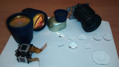

==== RÉCUP : OPTIQUE ====

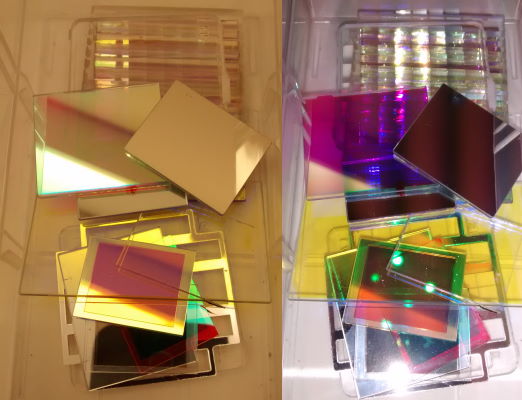

Voici divers morceaux d'optique récupérés de ci et de là.
Lentilles diverses et module tri-LCD (en bas à gauche).
Certaines lentilles grossissent/rapetissent, d'autres semblent "neutres" (les 2 petites rondes en haut à droite). Le module tri-LCD semble composé de prismes mais je ne l'ai pas encore démonté.

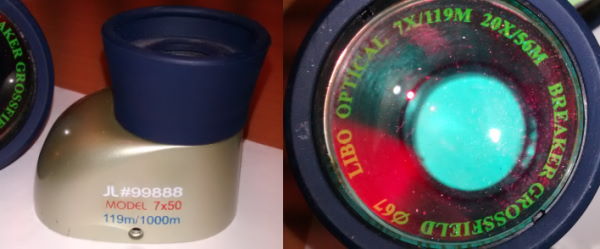

Oculaire (x1) et objectifs (x2) d'une paire de jumelles. Aucun prisme.
Inscription sur l'objectif : LIBO OPTICAL 7X/119M 20X/56M BREAKER GROSSFIELD Ø67
Le genre de jumelles d'où sont issus les morceaux ci-dessus. Ce n'est pas de la grande qualité.

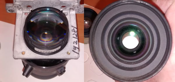

Optique sans inscription. Provient d'un projecteur-vidéo Sony VP-HS1.
Il y a deux réglages : netteté et (petit) zoom.
Divers filtres et miroirs (réfléchissants et semi-réfléchissants) provenant du projecteur-vidéo Sony (et peut-être d'autres matos...). Un coup sans flash, un coup avec.

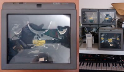

Lecteurs de codes-barres PSC VS1200.
Il y a des miroirs tournants, des fixes et un petit laser (puissance inconnue, 5mW ?).
Je ne connais rien à l'optique donc je vous demande est-ce qu'il y a des trucs sympas/amusants (et faciles) à faire avec ces "bits and pieces" (j'ai des allumettes et je n'ai pas besoin d'allumer un feu :hehe: ) ou est-ce que ça ne mérite que le bac de recyclage ?
À quoi servent les blocs "neutres" en optique ? (du moins ils me semblent neutres, c-à-d ni grossissement ni réduction et transparents)
Treblig (pas toujours objectif...)
Messagepar Eric » 09 oct. 2020, 16:44
treblig a écrit :À quoi servent les blocs "neutres" en optique ? (du moins ils me semblent neutres, c-à-d ni grossissement ni réduction et transparents)
Salut,
Y'a pas mal de possibilités : filtres UV ou IR, verres athermiques, polariseurs, simple verre de protection, etc...
Eric,
...travaille sans filtre
Messagepar treblig » 09 oct. 2020, 18:22
Eric a écrit :Y'a pas mal de possibilités : filtres UV ou IR, verres athermiques, polariseurs, simple verre de protection, etc...
Merci de cette réponse. Je n'ai malheureusement pas eu l'heureuse idée de prendre de photos, notamment du projecteur vidéo, pour faire le schéma de la trajectoire de la lumière depuis la lampe jusqu'à l'objectif de sortie. Ça aurait peut-être facilité la compréhension de l'usage de ces blocs optiques et miroirs. :grr:
Est-ce qu'il est possible pour un béotien sans équipement spécifique de déterminer qui est quoi ? Par ex :
- Filtre IR : tester en pointant une télécommande IR d'un côté de ces verres et regarder en sortie (le capteur CCD d'un smartphone permet de voir la LED IR des telcos) si c'est fortement atténué vs sans verre ?
- Verres de protection : je tends, peut-être un peu rapidement, à exclure cette possibilité dans la mesure où ces morceaux, à l'exception bien entendu de l'objectif de sortie, n'étaient pas exposés à des risques extérieurs, ils étaient juste dans la trajectoire du faisceau lumineux. Le bloc-lampe lui-même étant protégé au cas où le générateur de lumière explose (ce qui m'est arrivé dans un autre projecteur-vidéo).
- Les autres possibilités, je n'ai pas trop d'idées comment les tester (surtout le "etc." :hehe: ). Par exemple, si je peux relativement facilement récupérer un générateur d'UV, je ne saurais pas avec quoi mesurer l'éventuelle atténuation résultant d'un de ces blocs optiques et faire ça dans des conditions de sécurité...).
Idem, peut-on savoir si une lumière est polarisée ou non sans débauche d'équipement ?
Treblig (polarisé)

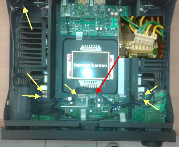

Dernier rescapé du bac de recyclage : un ampli Harman/Kardon. Joli bébé d'une quinzaine dizaine de kg qu'il a fallu rapatrié pedibus à l'atelier à une borne de là.
Les voyages forment la jeunesse qu'ils disaient...
Aussitôt posé, aussitôt branché et, tada..., rien ! Pas la moindre petite lumière mais un léger "bzzzz" peu engageant. On coupe l'alim et on ouvre la bête.
Premier coup d’œil : pas un gramme de poussière et un câble débranché (flèche rouge) :ghee: vite rebranché et le secret espoir de la réparation la plus rapide que j'ai jamais connue. Pas de précipitation, je repère quelques fusibles (flèches jaune) que je teste : OK ! Secteur, petite palpitation et... pas la moindre petite lumière et toujours ce léger "bzzzz" X(

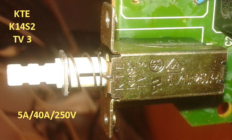

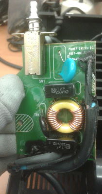

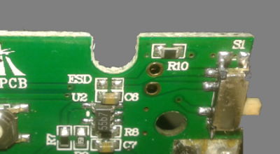

Je repère d'où vient le bruit et je démonte le panneau avant afin de libérer le PCB du bouton on/off
M. HK n'a pas fait de gros efforts pour enlever le flux. Les "pâtés" noirâtres sont une sorte de colle qui protège l'arrivée secteur.
Le truc bleu, c'est une capa branchée en parallèle de l'interrupteur (anti-rebonds ?) qui ne m'aide pas beaucoup pour savoir si l'interrupteur est OK ou pas : je mesure 3,3MΩ en position on ou off. Je décide de démonter l'interrupteur, bien aidé en ça par la bonne vieille soudure de notre jeunesse, facile à travailler. C'était mieux avant ! ;)
Pas de problème avec l'interrupteur, il fonctionne comme attendu. Je mesure les capas du PCB, pas de problème. Le bobinage n'est pas coupé. Il y a bien ce composant à 2 pattes libellé "TR1" dont je ne sais ce qu'il est et que je le laisse tranquille (en fait, c'est une thermistance 5D-13 mais je ne l'ai su qu'après).
Ne sachant trop quoi faire de plus sur ce PCB, je ressoude l'interrupteur et, dans un moment de folie, je rebranche l'alim et, tada, ... l'ampli s'allume ! :super:
C'est la réparation mystère, je n'ai aucune idée de la source du problème. L'interrupteur était hyper bien soudé et je n'ai rien fait d'autre que mesurer les quelques composants de ce PCB 8| D'où venait donc ce "bzzzz" ?
Avant de tout remonter, je repère deux capas qui demanderont à être remplacées un jour ou l'autre. C'est décidé, ce sera un autre jour : je n'ai pas besoin de cet ampli. Mais, quand même M. Harman/Kardon, des 85°C dans un boîtier pas ventilé...
Remontage de la façade (9 vis). Bien entendu, j'oublie de mettre le cabochon de l'interrupteur donc j'ai le plaisir de re-démonter la façade (9 vis) avant de la re-remontrer (9 vis...). :nono:

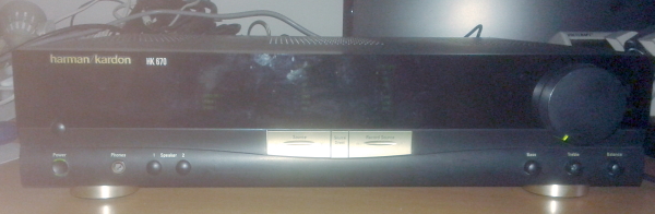

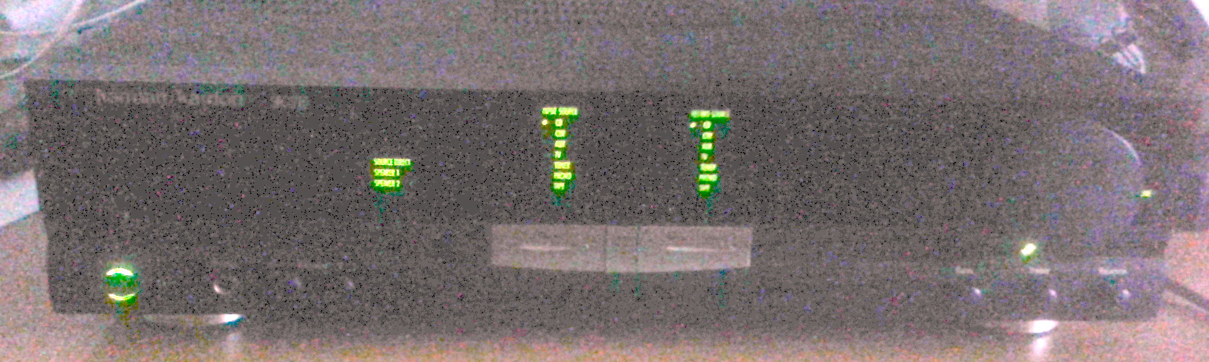

L'ampli HK 670 dans toute sa splendeur (la photo est à ɔɥᴉǝɹ, c'est vrai), pour la postérité !
Je me demande si cet ampli a jamais été utilisé parce qu'il n'y avait pas la moindre poussière dedans. C'est peut-être un "DOA" qui est resté au fond d'un placard pendant 20 ans. En tout cas, en bon vintage, j'ai le mode d'emploi avec, en prime, les schémas et BOM du bouzin !
Le premier qui dit que je ne sauve pas la planète...
Treblig (qui amplifie tout)

Messagepar F1CHF » 14 oct. 2020, 11:29
De plus en plus les composants son Inter connectés et ils causent entre eux !
Donc le maître t'a vu arriver et il du dire a ses petits esclaves
"ne deconnez pas, y'a le patron qui arrive, tout le monde au boulot"
c'est assez fréquent ...
hi ... :hehe: :langue2: :mdr3:
Messagepar Flax » 14 oct. 2020, 12:22
Euh ... Les capas oranges là elles sont juste complétement mortes, gonflées comme ça et avec l'électrolyte qui a fui sur le PCB, en espérant que ça n'a pas créé d'autres dégâts. Faut pas chercher plus loin à mon avis et les changer séance tenante, il est hautement probable que ce soient les fautifs, et ça expliquerait bien pourquoi l'ampli s'allume aléatoirement.
Capas 85°C, ouais, c'est standard dans le matos grand public. Si c'est pas trop de la merde et que la durée de vie est correcte, c'est pas forcément un problème. Après, si c'est de la capa 1000h et qu'elles sont à 70°C en nominal ... Passer en 105°C ça augment violemment la fiabilité (mais c'est pas le même prix).
Messagepar treblig » 14 oct. 2020, 17:09
==== RÉCUP : HARMAN/KARDON HK 670 - RÉPARATION EXPRESSE (ET MYSTÈRE) - SUITE... ====
Avec toute la gentillesse et délicatesse que j'emploie pour sauver ces équipements, je ne peux pas croire qu'ils puissent penser ne serait-ce qu'une seconde qu'ils auraient quelque chose à craindre de moi. ;-)
Comme je l'avais indiqué, les capas ɯǝɹpᴉbnǝs (je ne voudrais pas heurter la sensibilité de notre jeune public...) seraient à changer (NON-POLARIZED CAP. 470UF/16V +-20%) mais elles sont sur le PCB I/O, pas dans le circuit d'alim. Je doute qu'elles influent sur l'allumage des LED de la façade.
Si, d'aventure, je changeais les capas, à 0,20€ de plus pour des 105°C vs 85°C je n'hésiterais pas mais j'imagine bien l'appât du gain pour le fabricant :grr:
Ceci étant, il n'y aurait pas que ces deux capas à changer et, n'ayant aucun usage de cet ampli, je ne voudrais pas tourmenter une écolière suédoise en faisant tourner une usine pour les produire... :siffle:
L'allumage de l'ampli n'est pas aléatoire, il s'allume à tous les coups maintenant. Même si mes descriptions peuvent être verbeuses, ce sont des raccourcis de la réalité. L'ampli n'en "voulait pas" pendant les deux premiers jours, rien, nada et aucune lumière en façade. J'ai fait une bonne dizaine/quinzaine de tentatives avant d'en venir à démonter le PCB et démonter l'interrupteur. Rétrospectivement, mon principal soupçon porte sur l'interrupteur (KNE-K14S2) que j'ai passablement manipulé après démontage et des contacts bien oxydés pourraient être à l'origine du "bzzzz" provenant de ce PCB.

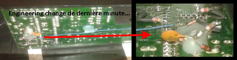

La résolution du problème pourrait n'être que très temporaire et ceux-ci feraient certainement l'affaire (dimensions à vérifier).
Des modifications de dernière minute qui ont dû coûter beaucoup plus chères que des capas 105°C de bonne facture.

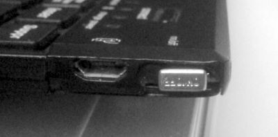

==== RÉCUP : CLAVIER BLUETOOTH KENSINGTON KEY-FOLIO PRO 2 ====
Voilà quelques jours, j'ai reçu un message d'un Électrolabien qui s'inquiétait du silence assourdissant du topic "Dans la famille récup".
Je me devais donc de répondre (presque) promptement et boucler ce tant attendu nouvel épisode de cette saga.

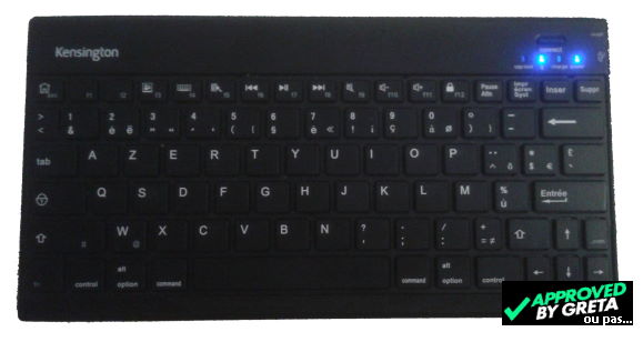

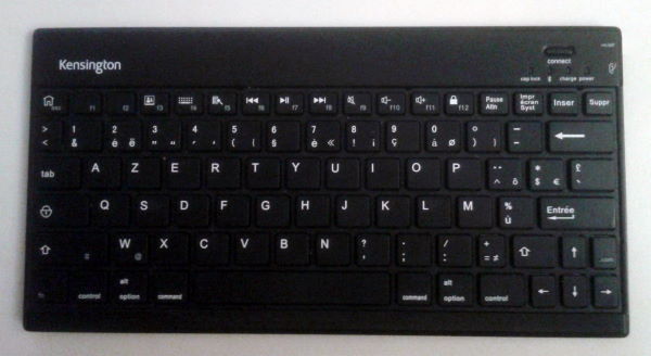

Aujourd'hui, je vous présente un clavier Bluetooth K395512FR qui s'était égaré dans le bac de recyclage du Monop' du coin.
Je note, à mon grand désespoir, que ce bac se remplit très, très peu ces derniers mois :/ Même les "encombrants" ne recèle plus trop de trésors.
J'avais espéré une belle moisson de TV LED avec toutes les 4K OLED qui partent comme des petits pains et des "vieux" PC avec les achats quasi compulsifs des nouveaux CPU Ryzen, cartes graphiques, SSD et boîtiers RGB. Mais non, rien de rien. Tout fout le camp ! :triste1:
Si ça continue, de désespoir, je vais me mettre à remplacer les capas de l'HARMAN/KARDON pourtant ça ne me fait pas vraiment envie d'investir le moindre euro dans ce truc...

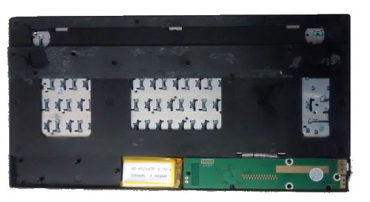

Toujours prêt à rendre service aux matériels en déshérence, j'ai installé le clavier sur la table d'opérations.
Le fonds de ce clavier est une simple feuille de plastique souple collée.
Pas de vis (je veux dire "pas de vis" et non pas "pas de vis" mais vous aurez compris :hehe: ) à l'horizon mais ça, bien sûr, on ne le sait qu'après avoir inutilement arraché les patins en caoutchouc... :rougefaché:

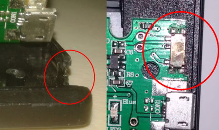

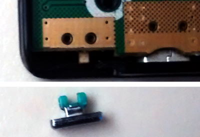

Une fois la feuille de plastique (délicatement) arrachée, on accède à quelques vis (et le "pas de vis" qui va avec... :hehe:) qui permettent de découvrir la batterie et le PCB.
Constat sans appel : l'interrupteur de mise sous tension n'a plus de "tirette" et la plasturgie du clavier a subi quelques dommages fatals aussi.
Il ne reste qu'à changer l'interrupteur SMD que je trouve sur la baie pour $2,14 le paquet de 10, livré à domicile.
Quelques semaines plus tard, arrivés en avion par la Chine (c'est vraiment une contrepèterie qui donne raison à Greta : faut bannir l'avion et marcher !), j'entame le remplacement tout en finesse et délicatesse de l'interrupteur endommagé.
Une œuvre d'art en somme et comme il suffit de l'affirmer pour que ça en soit une, je ne risque pas grand chose à le clamer haut et fort.
Pour paufiner le tout, je ressors le cabochon d'un lecteur MP3 qui a mal fini, de ma collection de "bits and pieces" et je procède à la greffe.
Je n'offre aucune garantie quant à la durée de cette greffe.
Le rejet est possible et même probable du fait que le cabochon est extérieur et non pas intégré à la plasturgie.
Au pire, si ça casse, il me reste 9 interrupteurs SMD... :siffle:
Les plus observateurs noteront que "On/Off" est à l'envers mais c'est en quelque sorte ma touche finale d'artiste pour caractériser cette œuvre d'autant que, et vous en apprécierez toute la beauté conceptuelle, ça n'entrave aucunement le fonctionnement de l'interrupteur. On frôle le génie !
Et voilà le travail. Encore du matos sauvé d'une fin tragique ! Bon, en même temps, ce n'est pas comme si j'en avais besoin... ;)

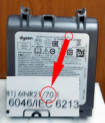

Les paroles : une photo valant mille mots voici le "truc" à savoir
Oui ! Vous n'hallucinez pas, même si ça ne saute pas aux yeux, il est écrit "70" ! Impressionnant, non ?

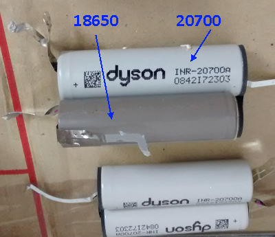

Une rescapée d'un bac de recyclage, composée de 6 cellules 20700 :pompom: en lieu et place des habituelles 18650 !
Pour les sceptiques de la Fos (sur-Mer), la preuve en image :
Difficile d'oublier d'où elles proviennent...
Ces cellules de 2800/3000mAh sont semble-t-il capables de délivrer 35A soit un peu plus de 10C. En revanche je ne sais pas qui fabrique réellement ces cellules.
