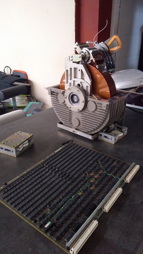

HAN ! Nous on a récupéré un disque de 470Mo d'une station Lisp qui avait été abandonné chez nous par un hackerspace italien. On a aussi sorti la mémoire vive.
Mieux vaut ne pas penser au poids ou à la consommation électrique de la chose. Encore moins au prix que ça a dû coûter ...

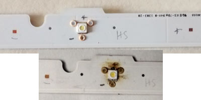

Symptôme habituel : l'écran ne s'allume pas mais en éclairant l'écran avec une torche, j'aperçois qu'il se passe quelque chose (messages d'erreur du genre "Signal trop faible" ou "Source indisponible"). Ça sent la LED qui a rendu l'âme et il doit me rester 48 LED de remplacement :) .
Démontage dans les règles de l'art sans rien casser de la plasturgie, c'est une première !
Il y a des points de contrôle de chaque côté de chaque LED donc c'est parti pour ausculter 45 LED, une par une, avec le DMM et, Bingo !, il y en a effectivement une qui ne fonctionne pas. Un peu de chirurgie s'impose...
:nono: j'avoue que le patient a quelque raison de se plaindre de sa cicatrice...
Je ne sais pas comment je me suis débrouillé, c'est la 3ème que je répare et les précédentes étaient infiniment plus présentables.

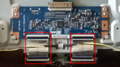

Le "usual suspect" devient la connection du LCD au T-CON.
Effectivement, un des 2 câbles n'est pas très bien enfoncé dans le connecteur (attention, petite "tirette" fragile à soulever). Ces câbles sont semi-rigides et il n'y a pas beaucoup de rab pour les manipuler.
Re-branchement et le logo Samsung s'affiche ! Ouf !
Tout serait bien si la LED remplacée n'était pas aussi lumineuse : elle fait un halo bien visible.
C'est pourtant bien une 1W comme ses consœurs sur le bandeau et je n'ai pas eu ce phénomène sur les précédentes réparations :pascontent2:
IRL ça se voit beaucoup plus que sur la photo.
Ça va être difficile de revendre cette Samsung mais on va quand même dire que le sauvetage est réussi.
