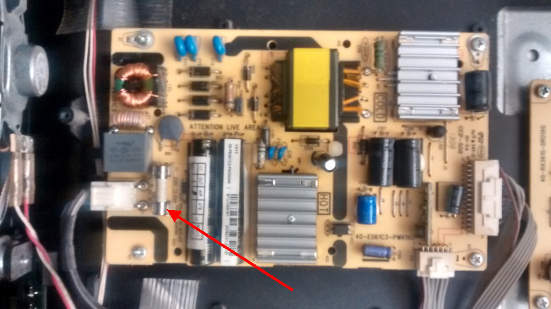

Bien que n'ayant pas de problème apparent du type écran cassé ou plasturgie malmenée, branchée sur secteur elle reste de marbre. Rien de rien, pas même un voyant de "stand-by". Le couvercle arrière enlevé, un coup d'aspirateur s'avère nécessaire ne serait-ce que pour voir les PCB, ça a dû chauffer là-dedans...
Le bon côté des choses c'est que son ancien propriétaire n'a certainement pas du l'ouvrir pour la bricoler !
Visuellement, rien d'anormal, les capas (marque Chong...) ne sont pas gonflées, aucun composant ne semble avoir souffert (chip boursouflé, résistance cramée, ...).
Le fait qu'il n'y ait pas le moindre voyant d'allumer me fait soupçonner la platine alimentation. Un malheur ne venant jamais seul, un fusible m'attire l’œil.
Oui, lui, ce fusible céramique de 3,15A !
Les 2 longues capas à côté du fusible n'ont pas de valeur mais le marquage CD264 1302 me renvoie à des 85µF 400V 105°C d'une autre TCL. Au DMM, je les mesure à 87µF.
Ah ! Quand même ! Un fusible qui saute ça peut n'être que le symptôme d'un souci plus loin dans le circuit mais, parfois, c'est aussi la cause. Parfois...
Considérant le prix auquel m'est revenu ce bouzin et mes capacités (ou manque thereof) à diagnostiquer, je m'empresse de commander un paquet de fusibles céramique, vendus et expédiés de France. Investissement 3€.

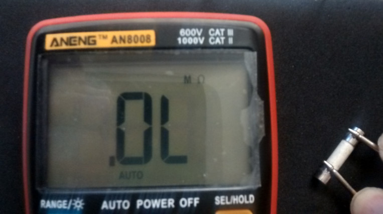

Je l'avais dit "Un fusible qui saute ça peut n'être que le symptôme d'un souci plus loin dans le circuit mais, parfois, c'est aussi la cause. Parfois..." et j'avais raison : c'est bien parfois la cause... c'est juste que, là, ce n'est pas le cas :/
En mettant un fusible neuf, rien ne se passe si ce n'est que le fusible passe de 0Ω à 2+MΩ et je ne doute passe qu'il crame complètement en le laissant quelques secondes de plus. Histoire de confirmer que "aux mêmes causes, les mêmes effets" (ou "two wrongs don't make a right" pour les plus anglophiles d'entre vous), j'ai essayé avec un second fusible en ne changeant surtout rien à l'expérimentation et ça n'a pas mieux fonctionné :hehe: Bref le problème est un peu plus loin dans le circuit.
J'ai bien trouvé un schéma de la carte alim mais je reconnais avoir beaucoup plus de facilités en chinois qu'en diagnostic de panne. Et je suis loin de maîtriser le chinois... :)
L'avenir de cette TCL est donc plus qu'incertain. Que j'arrive à la réparer me semble fort douteux (manque de connaissances et, probablement, de matos de mesures). La désosser et alimenter les bandes LED avec un driver pour en faire un éclairage d'atelier semble plus à ma portée.

Te voila devant une alim a decoupage "toute conne" donc c'est le fusible F1 de 3,15 amp qui degage, ça sent le transistor QW1 bloqué (j'arrive pas a lire sa reference) et qui doit
débiter comme une bête, il est commandé par le CI Q101 (ref bizarre) qui le fait bagoter
dans un premier temps balance du 24 volts a la sortie pour voir combien ça consomme
sans alimenter l'alim a decoupage (oeuf corse) pour voir si c'est l'alim qui est HS ou
les leds qui sont en court jus ...
allez allez courage
