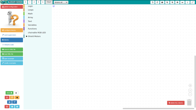

Blockly@rduino
https://github.com/technologiescollege/ ... -at-rduino
a tester ici: http://technologiescollege.github.io/Blockly-at-rduino/
Développé par un prof français cette version offre l'avantage d'avoir une librairie de blocks assez impressionnante.
Il y a la possibilité d'afficher par "niveau" seulement certains blocks.
Le dev est franchement actif, le gars se repose pas :amen:
L'install a l'air un peut galère. Il faut lancer un serveur avant pour pouvoir uploader le code directement sur l'arduino. Sinon on peut aussi charger le .ino généré et l'ouvrir dans l'ide arduino classique.

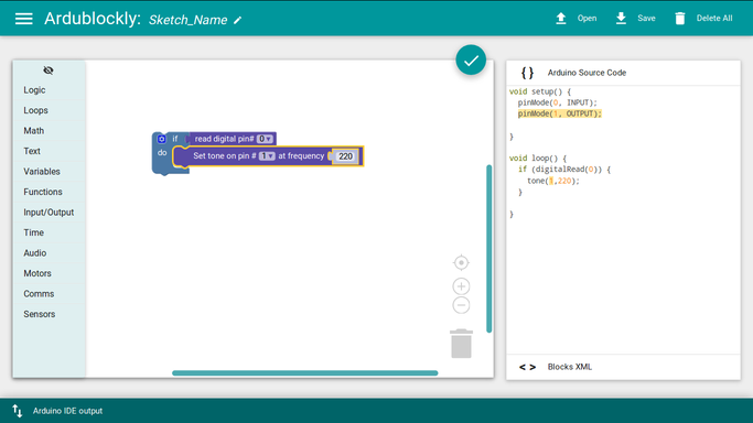

ardublockly
https://github.com/carlosperate/ardublockly
Une variante de blockly avec une interface plus "adulte" que Blockly@rduino
le code est affiché en live dans une zone sur la droite, c'est assez pratique pour l'initiation et piger ce qu'on fait. Dommage qu'on ne puisse pas la réduire pour avoir une zone de block plus grande (quelqu'un est chaud pour forker? :langue3: )
Cette version offre l'avantage d'une installation plus simple (un serveur python est lancé automatiquement au démarrage) et il y a la possibilité d'en faire une version standalone :super:
il y a aussi une petite doc pour créer ses propres blocks: https://github.com/carlosperate/ardublo ... ate-Blocks
