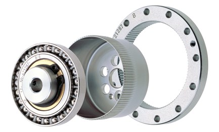

Bonjour à tous,
Quelqu'un aurais déjà tenté de fabriquer un SWG ?
D'avance, merci pour vos retour,

Oui c'est un réducteur sans jeux.
J'ai été assez cours dans mon message car il on le monopole. Je me suis tourner vers le service commercial qui m'a répondu qu'il ne travaillais pas pour des commande en dessous de 1500€. Sur Ebay on peu en trouve quelques uns...
Le concepte a été inventé pour les grue:
https://www.youtube.com/watch?v=3I48JjPAMgw
Il est utilisé dans de multiple application. Comme tu l'a bien illustré (CNC).
Mais je dirai que le plus impressionant reste la mecatronic.
https://www.youtube.com/watch?v=tIIJME8-au8
https://www.youtube.com/watch?v=EfAp_KXCXGU
Des société comme igus conçoivent des swg(strain wave gear) en plastique https://www.youtube.com/watch?v=t4hW6lZYaQk (150€ pieces)
Bref, bille en tête je me suis décider a en fabriquer un (Le flexSpline et la courronne, sans le roulement/wave generator) Seulement voilà, je n'ai pas de tour et il a bien fallu que j'improvise un montage. Au finale, je me retrouve avec quelques durté et des endroit ou ca bloque carrement. Chose prévisible puisque mon montage n'est pas assé rigide.
Ettant donnée qu'il m'est difficile de réaliser ce petit object au travers de votre association. Je voulais savoir si des personnes avaient déjà relevé le défi et qu'elle résultat ils avaient obtenue avec un vrai tour a métaux. Aussi je saurai si ca vaux le coup de me lancer dans l'aventure et acheter un tour ou pas (1000-2000€)
PS:
Si vous êtes intérrésé par la méthode de fabrication(sous patente)
https://www.youtube.com/watch?v=Qx79jyho15c
https://www.youtube.com/watch?v=ff_qmJgvA4Q
https://www.youtube.com/watch?v=AnC3lXokWCw&t=56s
Si vous êtes intérrésé je serais ravis de partager ma vision low-cost avec vous.
On peut réaliser le "Circular Spline" suivant cette méthode avec un tour a métaux:
https://www.youtube.com/watch?v=qSnWINtDAfs
On peut réaliser le "Flex Spline" avec un tour suivant cette méthod :
https://www.youtube.com/watch?v=yotveXcR7Aw
On peu simuler le "Wave generator" avec deux roulement a bille:
https://www.youtube.com/watch?v=hiq5QDeXw-0
Et on devrai pouvoir atteindre le 20eme. Soit un angle de 12arc seconde.

Je voulais dire, merci pour ta réponse. J'ai cru trouvé mon bonheur, Malheureusement après quelques recherche j'ai vu que ce n'était pas ce qui était utilisé dans le cadre de mon application. D'un autre coté, qui sait, même si c'est pas l'idéal, peut-etre que ca fait le job...
Je vous fait un résumé de ce que j'ai pu lire ici et
Si j'ai bien compris la difference entre un Strain Wave Gear et un hypocicloid réside dans le domaine d'application.
Tout d'abord, ils sont tous deux des réducteur de vitesse à haut ratio, compact et sans jeux (zero-backlash).
- L'hypocicloid à un couple/torque faible variable en sortie
+ Le strain wave gear a un fort couple et continue.
+ L'hypocicloid à une faible force inerciel
- Le strain wave gear a une force inerciel plus grande
- L'hypocicloid n'est pas linéaire
- Le strain wave gear est ???
+ L'hypocicloid "simple" de conception
- Le strain wave gear a des dents très particulieres et fait l'objet d'une patente
L'hypocicloid est utilisé dans des applications a faible charge comme les système d'impression rapide, les machine a coudre, les pompes.
Le strain wave gear est utilisé dans les bras robotisé, l'aéronotique, le spacial, automobile
J'ai encore pu lire que les fabriquants de strain wave gear travaillait a +/- 1 µm et que sans cette précision des dureté se font sentir entrainant un chauffement du moteur et une longévité réduite...
