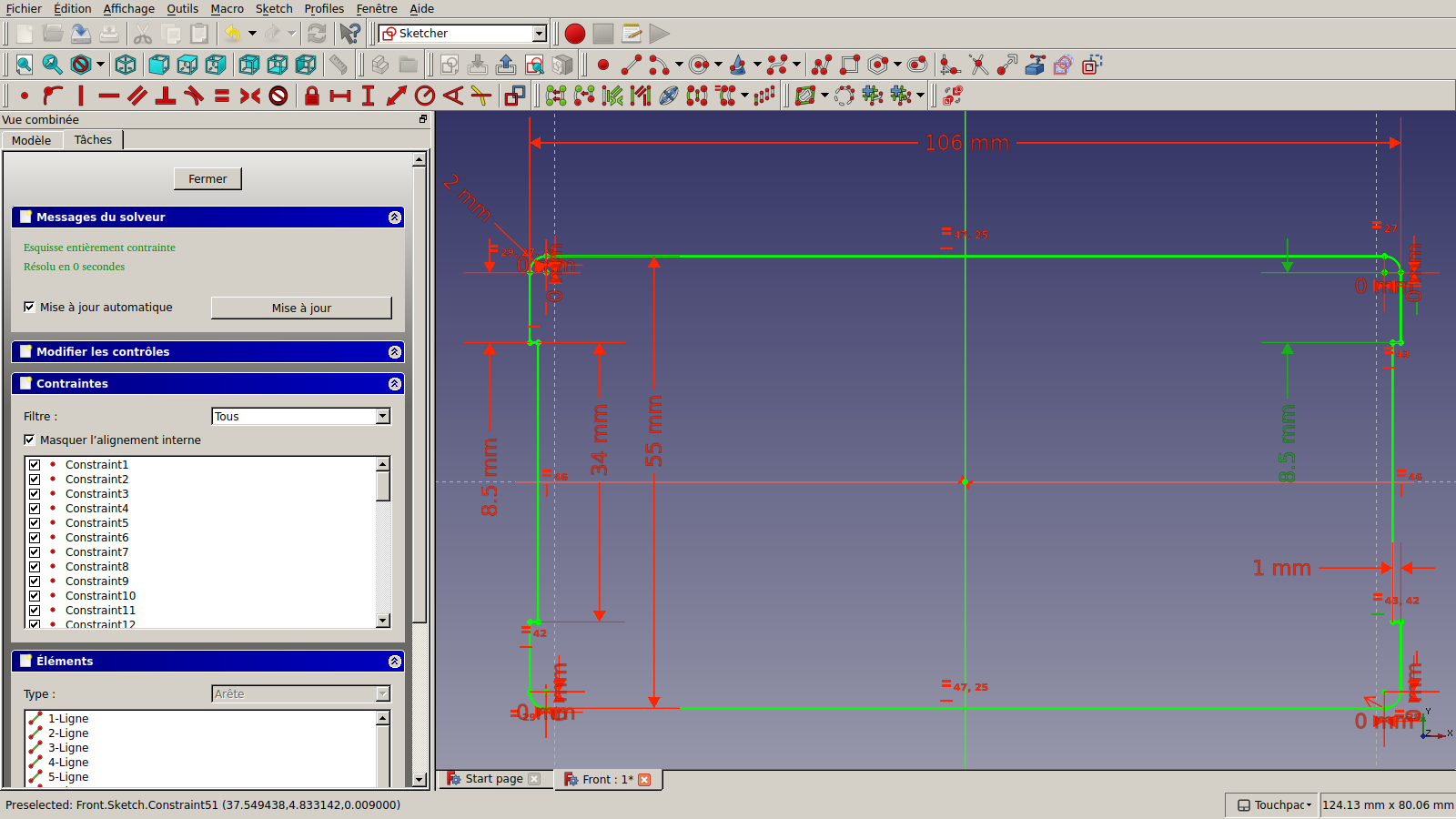

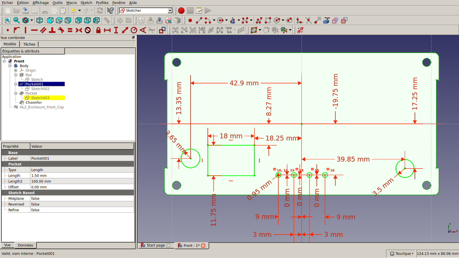

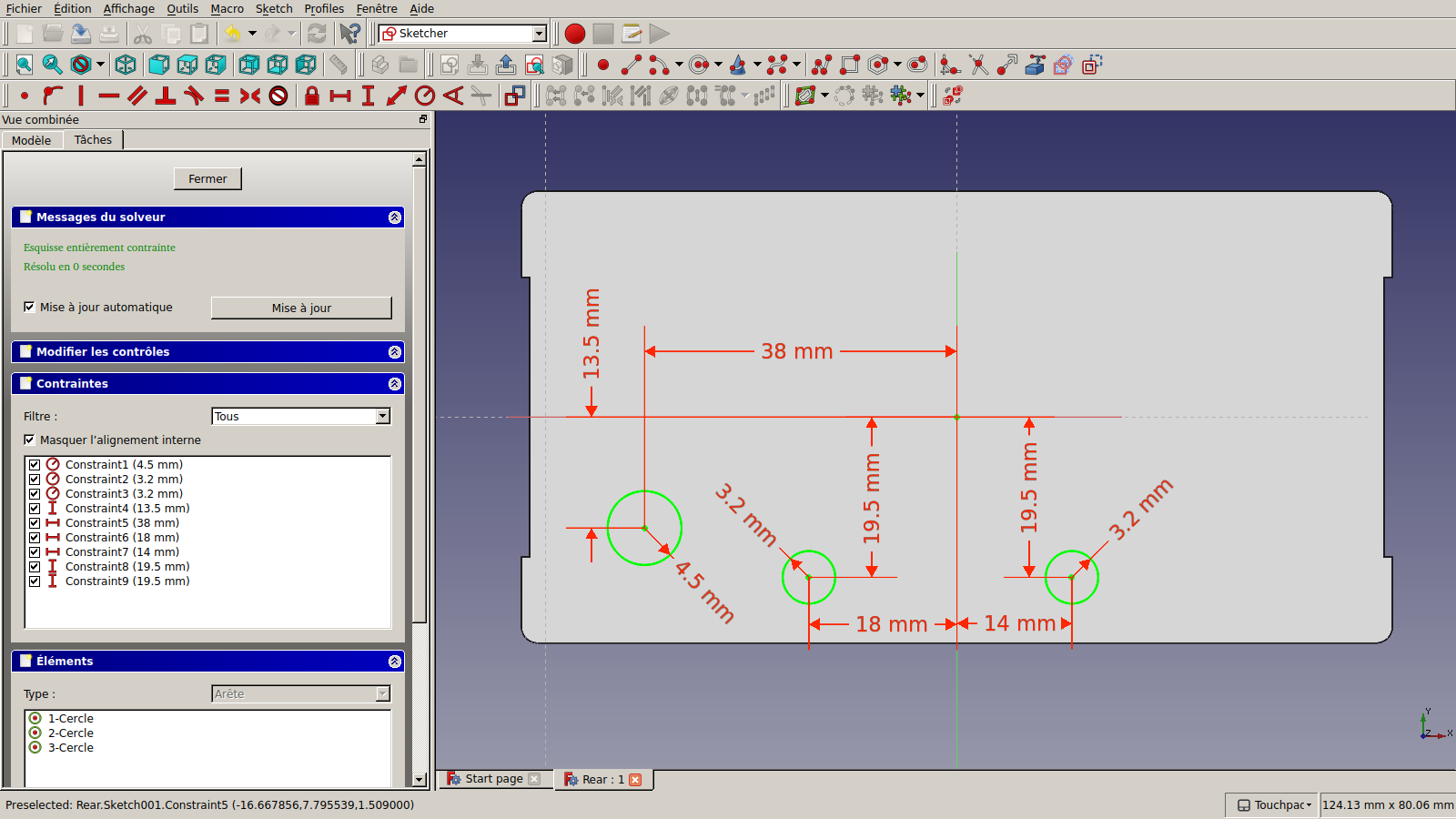

Voilà, en freecad en plus !
fix et ext sont commun au deux panneaux (avant et arriere)
front et rear comme les noms l'indiquent
le zip contient les fichiers freecad
