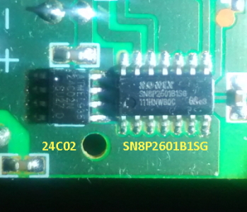

La télécommande et les prises ont un petit MCU 8 bit (SN8P2601B1). La télécommande a un de ces petits modules émetteurs ronds 433Mhz qu'on retrouve sur tous les trucs apachers. Les antennes sont correctement soudées aux PCBs. Visuellement, les 2 condos chimiques ne sont pas abîmés (mais ce n'est que visuellement, je n'ai pas d'outil pour mesurer l'ESR).

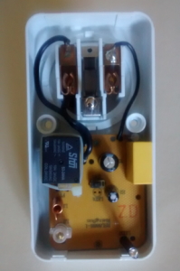

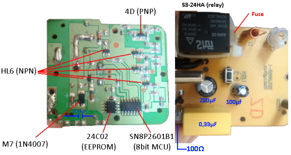

Oui, c'est le cas : une résistance, une grosse capa, une diode et ce qui ressemble à des zeners SMD (cf photo, voltage ???). Le 220v qui se balade ça ne m'amuse pas trop... Si je veux tester plus avant, il faudra que je sorte totalement le PCB de la prise parce que, en l'état, pour faire des mesures il faut tenir le PCB d'une main et jongler avec les pointes de touche de l'autre. Ça va tant que la prise n'est pas branchée sur le secteur...

Les condos chimiques sont les premiers "usual suspects". Les valeurs des chimiques mesurés in-circuit avec un DMM sont bien celles marquées. La grosse capa en entrée sur le 220V, elle, ne donne pas la même valeur (0,33µF marquée, 0,11µF mesurée in-circuit). Elle sert à l'alim DC des composants, dont le MCU et l'EEPROM, en 5V et le relais en 24V. La prochaine fois que je passe à mon atelier, ces tensions seront à mesurer avec la prise alimentée en 220V. Si c'est un des transistors SMD qui est en cause, os court... (lire "je ne sais pas comment tester un transistor").

Incidemment, il semblerait qu'au fur et à mesure des actions ON/OFF l'EEPROM se remplisse de rolling codes, time stamps et quelques autres trucs, et après env. 5000 enregistrements, faute de place dans l'EEPROM, la prise se bloque (mauvais rolling code). Si c'est confirmé, c'est une intéressante façon logicielle de mettre en panne un truc qui fonctionne...

Chercher un parasite avec un multimètre fut-il numérique est totalement illusoire, il te faut a minima un oscilloscope. Mon hypothèse ne dit rien sur l'origine du parasite, j'ai juste essayé de chercher une explication "macroscopique" au phénomène. Je dirais donc que quand le relais est commuté, il y a un truc qui oscille alors qu'il ne devrait pas. Est-ce que c'est la commande du relais ? Est-ce que l'alimentation faiblit à cause du courant consommé par le relais ?
As-tu confirmé que la prise se bloquait après 5000 commandes ? Il y a peut-être un mécanisme d'effacement prévu dans le micrcontrôleur. La bonne nouvelle c'est que comme c'est de l'I²C il y a moyen de se brancher en parallèle du micro et d'accéder à la mémoire.
Nico M.

NicoM a écrit :As-tu confirmé que la prise se bloquait après 5000 commandes ? Il y a peut-être un mécanisme d'effacement prévu dans le micrcontrôleur. La bonne nouvelle c'est que comme c'est de l'I²C il y a moyen de se brancher en parallèle du micro et d'accéder à la mémoire.
Il y a une dizaine d'années, des gars avaient fait le retro-engineering de ces vieux matos, décodé les trames, etc. et avaient découvert ce "pot aux roses". Comme tu l'indiques, on peut réinitialiser l'EEPROM via l'I²C. Il faut mettre dans l'EEPROM les quelques data indispensables au fonctionnement aux bonnes adresses (peut-être d'ailleurs que ça se fait automatiquement lors de l’appairage) et nettoyer la plage d'enregistrement des actions ON/OFF. Un arduino à 2€ suffit. Il doit y avoir assez de place dans la prise pour y caser un pro mini à demeure + un bouton poussoir de "reset".

Éventration d'une des prises télécommandées fonctionnelles, mesure des capas. Résultat : toutes les capas sont mesurées à leurs valeurs faciales.
Du coup j'ai déjà un premier suspect sur la prise défectueuse : la capa d'entrée marquée 0,33µF et qui ne donne que 0,11µF au DMM. Dans le doute qu'une autre partie défectueuse du circuit soit responsable de cette mesure, j'ai dessoudé la capa du PCB et mesuré : 0,11µF à nouveau.
L'alignement des planètes étant ce qu'il est, je n'ai évidemment pas cette capa en stock ni sur de vieux PCB à cannibaliser.
Option 1 : prendre la capa de la prise qui fonctionne, la souder sur le PCB de la prise défectueuse et voir si ça fixe le problème.
Option 2 : commander des capas et attendre 6 semaines pour connaître le verdict.
Bien tenté par l'option 1... des avis ?
Question subsidiaire : les mentions MPX, MKP ou MEX sur ces capas X2, ça correspond à quoi ? Autant que je commande la bonne version...
Modifié en dernier par treblig le 27 août 2020, 22:44, modifié 1 fois.

Messagepar F1CHF » 21 mai 2020, 10:50
il dit le monsieur
Condensateur à film plastique :
MKP : polypropylène
MKC : polycarbonate
MKT : polyester
KS : polystyrène
ici :
https://f5zv.pagesperso-orange.fr/RADIO ... 24G12.html
bien faire gaffe a la tension d'isolement (au moins 250 volts)
as tu mesurer la tension d'alim en sortie en sortie de diode une fois le relais collé, pour voir si il y a une difference
avec le boitier qui fonctionne
et comme on dit "avec le 220 on bosse avec une main dan la poche)
