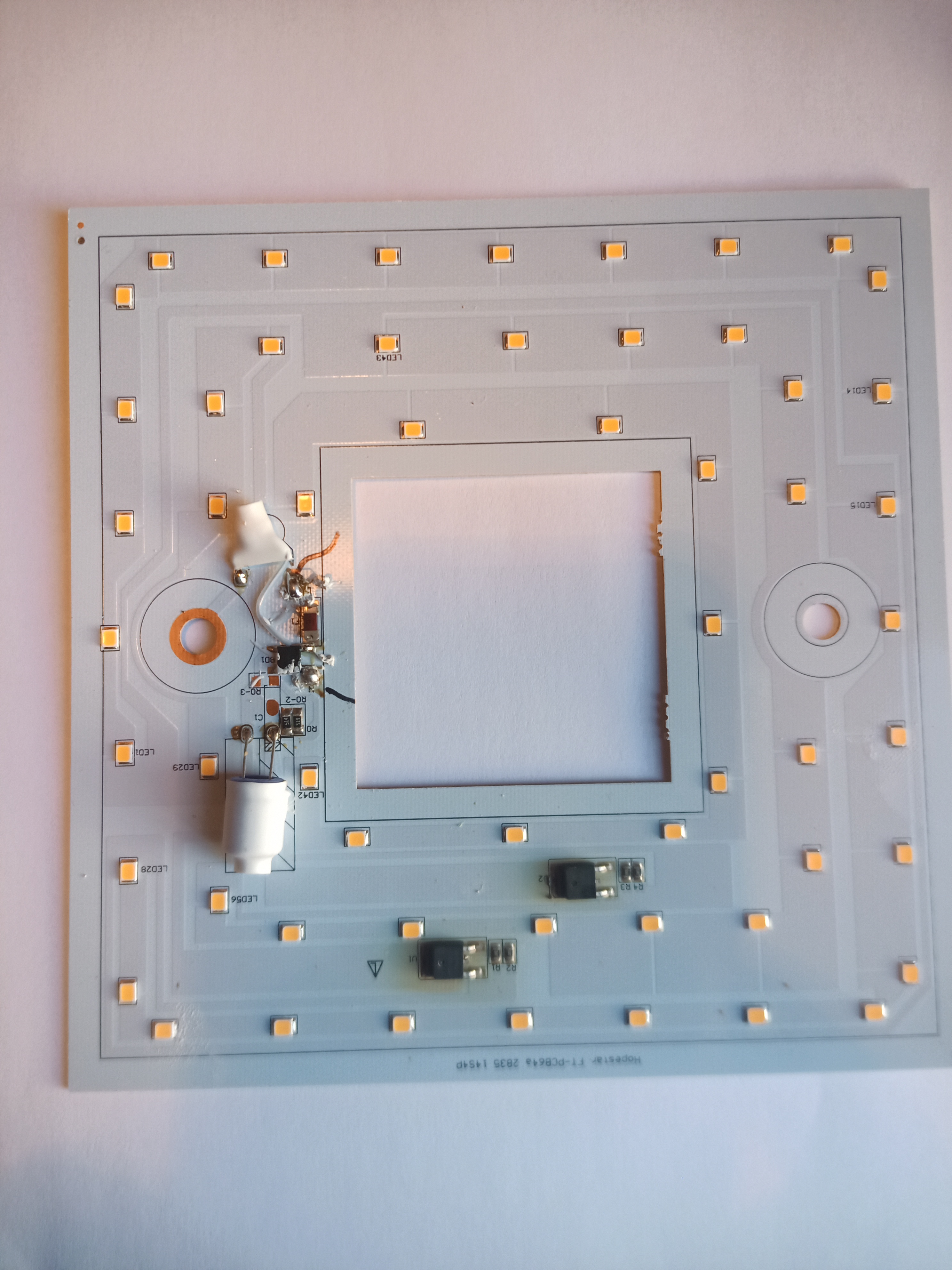

Beau lampadaire moderne avec leds. Les leds éclairent à peine mais arrivées chez moi elles ont éclairé quelques secondes puis une série est passée en mode "éclaire" à peine, puis la seconde série l'a rejoint.
Démontage et constat :
Deux "trois pattes" ont bien chauffé... Normal le circuit est sur un support genre stratifié dont la chaleur doit à travers de la pate thermique passer dans le métal du support.
Mais le circuit est gondolé et il n'y a plus de contact circuit+pate thermique+support.
Au cas où j'arriverais à plaquer le circuit sur le support et que cela refonctionne pas avez-vous une idée du genre "trois pattes" à mettre ? Les inscriptions sont illisibles
Merci d'avance.
En copiant Treblig leds...

Circuit remonté avec des vis-écrous pour bien le plaquer sur le support....
Une rangée fonctionne mais pas l'autre qui reste faiblarde.
Les trois pattes ont en regardant bien : mt7 6060 41816b2k
Gloogloo donne un MT7606 comme driver de led
N'y aurait-il pas un faux contact sur une soudure quelque part ?
Avant on changeait une ampoule maintenant faut tout changer car je doute que l'on trouve en pièce détachée le circuit :-(

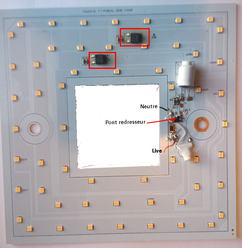

Il faudrait dessiner le schéma en "sonnant" les LED. Je le fais directement sur les lampes, ça m'évite de recommencer quand elles retombent en panne
Mesurez le DC du pont redresseur, ça donne une idée du Vf des LED quand on connait leur implantation (toutes les LED ne sont pas mesurables avec un DMM).

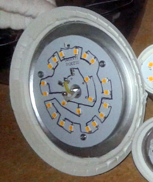

Je me suis fait des petits paquets de LED de 2,5V à 30V sur des lampes de récup.

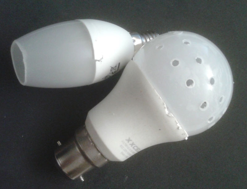

Le gros problèmes des lampes LED c'est la chaleur (et les drivers qui fournissent trop de courant...), j'ai donc décidé de les laisser évacuer un peu de degrés (ce n'est pas une recommandation, chacun prend ses responsabilités)
Les drivers de LED (cadres rouge) ont l'air d'avoir bien chauffé. Il serait bon de leur coller un radiateur à chacun. Quand ils commencent à trop chauffer, ils limitent le courant de sortie et se coupent totalement quand ils atteignent leur température critique.
Les résistances R1-R4 servent à adjuster le courant qui part dans les LED.
Le datasheet explique tout, il faut juste apprendre le chinois
(ou juste regarder les symboles et valeurs et le calcul de Rset.
Trouver des MT7606 c'est pas évident. Vous pouvez tenter votre chance auprès de [email protected].
Il faut collecter beaucoup de lampes pour pouvoir réparer. ou bien refaire un driver ex-nihilo.

Je suis d'accord sur le fait de dessiner les "lignes de leds"
Je n'ai pas besoin de tester les leds, elles fonctionnaient toutes faiblement au départ puis après avoir bien plaqué le circuit certaines se sont misent à éclairer normalement, d'autres faiblement et d'autres plus du tout.
Je pense que tout est une histoire de commande des drivers mais 3 types de comportements et 2 drivers : bizarre !
Va falloir que je fasse un schéma.
Le gros condo : pour stabiliser en sortie de redresseur et le petit sert à ? Est-ce bien une condo ? En particulier pourquoi le petit est à la masse du support ?
Maintenant tout est remonté mais si je redémonte je referais les soudures des résistances des drivers et les pattes de ceux-ci.

Bizarre, oui et non.FRoussel a écrit :Je pense que tout est une histoire de commande des drivers mais 3 types de comportements et 2 drivers : bizarre !
Le driver est en fonction normalement : les LED s'allument plein pot.
Le driver commence à trop chauffer, il réduit le courant fournit aux LED : l'allumage des LED faiblit et on commence à voir le clignotement parce qu'elles n'atteignent plus leur éclairage nominal.
Le driver est à sa température max, il se met en protection : les LED ne s'allument plus.
Chaque driver doit commander une rampe de LED, 1-28 pour l'un et 29-56 pour l'autre. Le schéma le dira.
