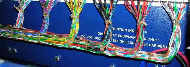

Sinon y'a aussi le fil de cablage standard dispo en bobines, apres tu regroupes les brins avec des colliers rilsan ou mieux, du lacet nylon ciré (suiffé a l'époque), mais ca devient de l'art!
https://en.wikipedia.org/wiki/Cable_lacing
http://www.dairiki.org/hammond/cable-lacing-howto/
https://nepp.nasa.gov/files/27631/NSTD87394A.pdf page 28
