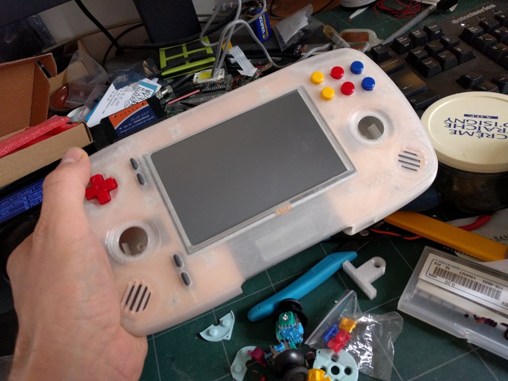

Bonjour, je souhaite présenter un peu mon projet avant de le déplacer dans la section projet.
Je cherche à produire une manette de jeu pour Raspberry PI format standard qui soit aussi un boîtier.
Cette manette disposerait de plusieurs boutons, une batterie, un écran... Voir image en PJ (V4)
Une partie du projet (la V3) est déjà disponible ici : https://www.thingiverse.com/thing:2797125
J'ai déjà un prototype fonctionnel (V3) qui m'a permis de valider un ensemble de points.
Mon gros point pour le moment est la production de la carte électronique embarqué de la V4. Le schéma et le routage sont presque terminé. Il faudrait faire des tests unitaire sur chacune des sections et faire une carte prototype. C'est la raison pour laquelle j'ai rejoint electroLAB
Le plastique pourra être au choix soit imprimé via une imprimante 3D ou réalisé de manière plus industriel via injection plastique.
Si vous avez des questions ou si vous souhaitez que je développe un peu l'historique et le contenu je suis à votre dispo.

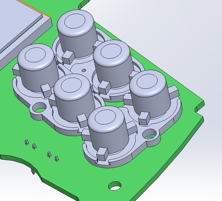

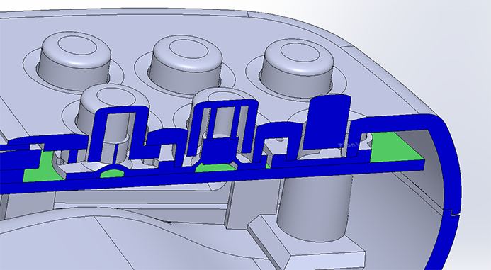

Les contact des rubbers button seront effectivement à dorer. Les premières cartes que j’avais fait (V3) avaient tendance à répondre assez mal. Du coup je faisais un étamage à cet endroit la mais cela ne fait que repousser le problème. Une dorure est indispensable à terme.
Les rubber pad que j'utilise proviennent de la gameboy pocket (pas envie de faire produire ça). et leur forme permet de faire cache poussière si on est en pression suffisante. (capture CAO des caoutchouc que j'ai du refaire).
