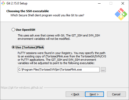

Messagepar f4grx » 13 nov. 2017, 14:31
Elles sont quand même très bien documentées ces options, et les défauts sont fonctionnels.
je viens de tester, voici ce que je recommande:

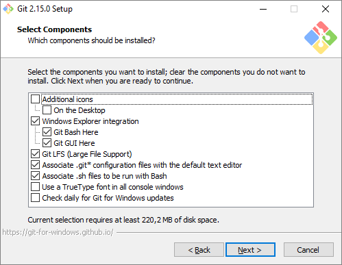

Choix des composants: RAS
Choix de la console: simple, par défaut
ssh: Choisir PLINK si vous avez déja tortoise SVN, SINON openssh

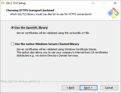

Choisir OpenSSL SAUF si vous êtes dans un environnement complexe avec des certificats pour votre (grande) entreprise -> peu probable

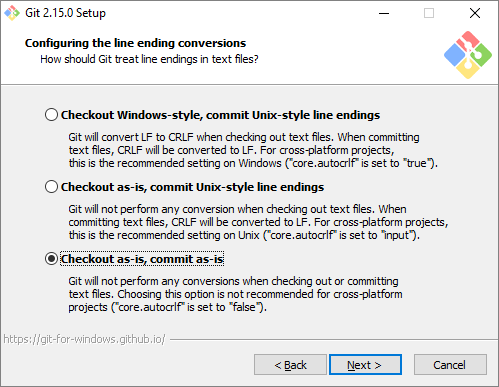

Checkout commit: TOUJOURS AS-IS Sinon vous allez avoir de GROSSES MAUVAISES surprises parce que git va substituer les fins de lignes des fichiers dans votre dos et ca peut foutre des grosses merdes. TOUJOURS AS-IS.

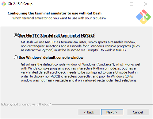

MinTTY marche mieux que la console windows

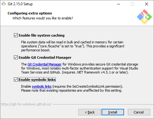

Extra: j'ai ajouté symbolic links parce que ca marche sous win10, a éviter sur les autres windows.
